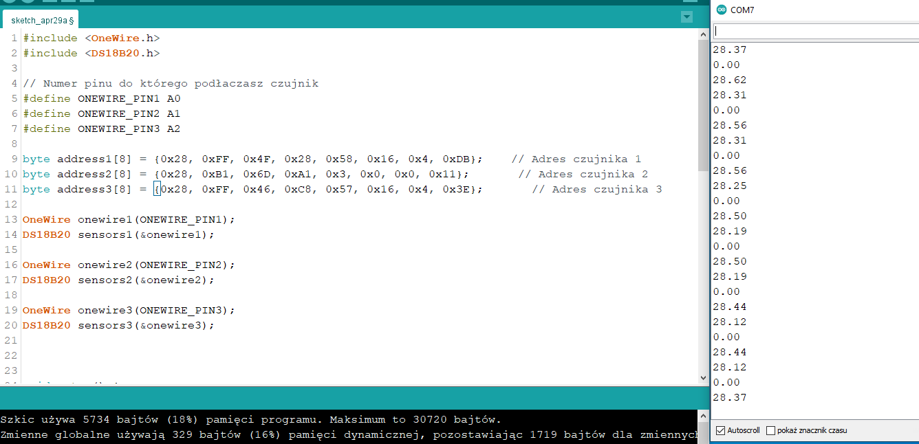

To teraz takie pytanie;
Skoro zakładamy, że na każdej linii pomiarowej będzie zainstalowany tylko jeden czujnik, to czy można zadeklarować czujniki bez konieczności ich adresowania?
Zrobiłem coś na wzór standardowej biblioteki  dallasa, ale to nie działa.
#include <OneWire.h>
#include <DS18B20.h>
// Numer pinu do którego podłaczasz czujnik
#define ONEWIRE_PIN1 A0
#define ONEWIRE_PIN2 A1
#define ONEWIRE_PIN3 A2
OneWire onewire1(ONEWIRE_PIN1);
DS18B20 sensors1(&onewire1);
OneWire onewire2(ONEWIRE_PIN2);
DS18B20 sensors2(&onewire2);
OneWire onewire3(ONEWIRE_PIN3);
DS18B20 sensors3(&onewire3);
void setup() {
   Serial.begin(9600);
   sensors1.begin();
   sensors2.begin();
   sensors3.begin();
  sensors1.request();
  sensors2.request();                 //DS18B20
  sensors3.request();
void loop() {
if (sensors1.available())
    float temp1 = sensors1.readTemperature(0);
    Serial.println(temp1);
    sensors1.request();
  if (sensors2.available())
    float temp2 = sensors2.readTemperature(0);
    Serial.println(temp2);
    sensors2.request();
  if (sensors3.available())
    float temp3 = sensors3.readTemperature(0);
    Serial.println(temp3);
    sensors3.request();
  delay(1000);

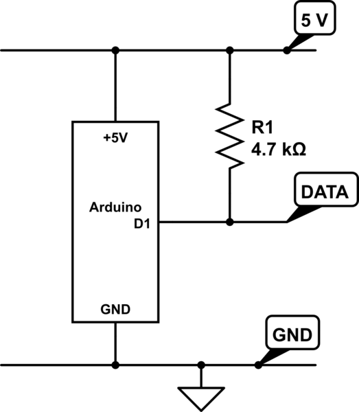

Już nie pamiętam, ale chyba tak...inaczej zróbmy...podłącz narazie jeden czujnik z "pojedynczym" kodem i sprawdź czy temp jest odczytywana prawidłowo ...wykluczymy błędne podłączenie, się tam ma chyba byc rezystor pociągający do Vcc
Nie no oczywiście, że są rezystory podciągające. W końcu układ działał z kodem przedstawionym w poście #2. Ok zrobię tak jak mówisz tylko najpierw muszę odczytać ID tych czujników.

Układ działa, ale nie podoba mi się sposób w jaki jest wyświetlana temperatura nieobecnego czujnika. Jest ciągle 0C zamiast -127C
Kod też zużywa trochę więcej pamięci niż w przypadku z postu #2, no ale to już jest raczej zależne od użytej biblioteki i nie ma aż tak dużego znaczenia.
Pamięci póki co Ci nie braknie, a już napewno wystarczy na ten wyświetlacz jeszcze, co do wartości 0.00° to poprostu uwzględnij w kodzie że to jest brak czujnika...zakres koło zera stopni chyba nie jest Ci tak bardzo potrzebny (strata 1 stopnia)
Niema w tej bibliotece jakiejś flagi czy pomiar jest poprawny? Albo czy układ znajduje się na magistrali?
przy logice 2/3 wyklucza się ten czujnik który odbiega o ustaloną wartość. Natomiast nie powinno się praktykować zasady w myśl której poprawne wskazanie czujnika z zakresu jego pracy równolegle oznacza jego awarię. Lepiej prezentuje się rozwiązanie z postu #2 ponieważ tam brak czujnika wyświetla wskazanie z po za zakresu jego pracy. Czyli -127C.
