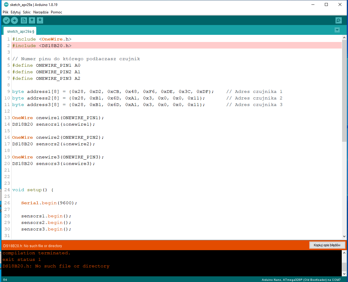

W tym przykładzie który teraz podałem mam w kratkę (nie regularnie) 0.00 lub -273.15...(ds'y nie podłączone)
A u mnie kod który przedstawiłeś na Arduino nano sypie błędy.
8 minut temu, rafal220 napisał:
uważam, że biblioteka powinna zwracać inną wartość, ponieważ 85C jest w zakresie pracy pomiarowej tego czujnika.
Ale to zwraca czujnik a nie biblioteka.

1 minutę temu, farmaceuta napisał:
A wspominałem coś o bibliotece i linku do niej??
Myślałem, że przedstawiasz sprawdzone rozwiązanie które każdy początkujący user może sobie przetestować. Bez określenia nazwy biblioteki w deklaracji zmiennych globalnych trudno to zweryfikować.
No ok. Teraz zorientowałem się, że podałeś linka wcześniej.
