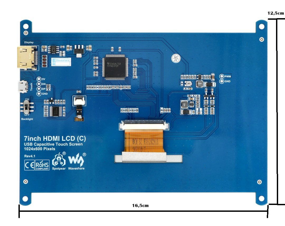

Witam, chciałem sobie zbudować  Streamer sieciowy na bazie Raspbery Pi 3B+
Zakupiłem na popularnym ostatnio portalu ogłoszeniowym wyświetlacz LCD 7 i mam pytanie. Co powinno być wpięte pod micro usb, czy zasilanie, jeśli tak to jakie napięcie, czy zwykłe spięcie z maliną kabelkiem Micro USB-USB A?
A tak  swoją drogą to nie widzę opcji konfiguracji wyświetlacza w Volumio, czy muszę coś doinstalować, jeśli tak to co?

Mam prawie identyczny wyświetlacz i używam go na rpi 4B. Podłączam go tak że HDMI normalnie do HDMI na raspberry, a micro usb do któregoś z usb na raspberry (tylko nie takim tylko do ładowania, ale takim co też jest do przesyłania danych). Działa i wyświetlanie i dotyk.
