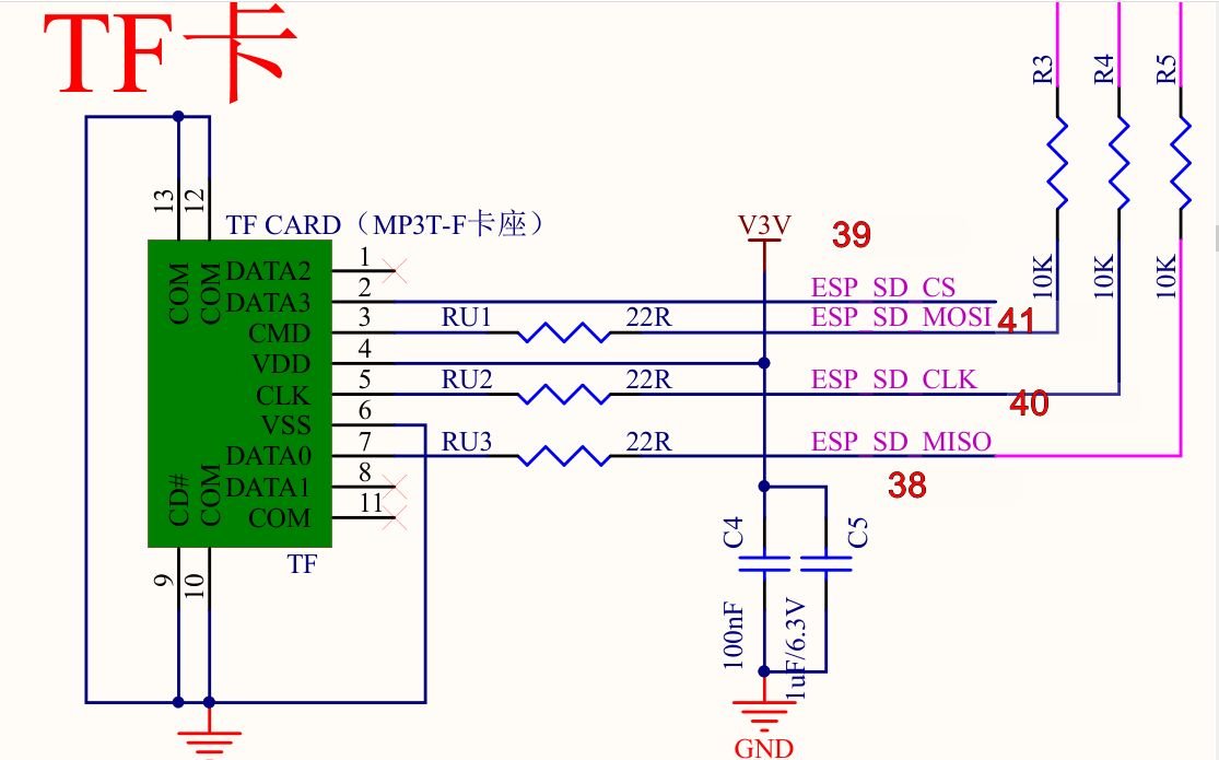

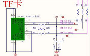

- dotarłem do schematu , przypisanie pinów to
DATA0 - SD_MISO
CLK - SD_CLK
CMD - SD_MOSI
DATA3 - SD_CS
- no i ten SD_CS próbuje dołączyć do programu ale zgłasza błąd że nie zadeklarowany pin i na tym poległem, nie wiem gdzie to się dodaje.

- chciałem do pinu d0 dodać pin d3, tak jak to jest zrobione w następnej sekcji BUS_WIDTH_4 , a tu kicha.

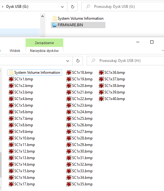

- zainstalowano esp32 menadżer płytek w wersji 3.07, wybrano SD_MMC a potem przykład SD2USBMSC, skompilowano i program działa.
- tworzy dwa dyski USB, jeden z firmware.bin drugi z zawartością karty SC Card.
- jedyna mała wada to prędkość transferu do USB-MSC około 600 kB/s, czyli wersja USB 1.2.
