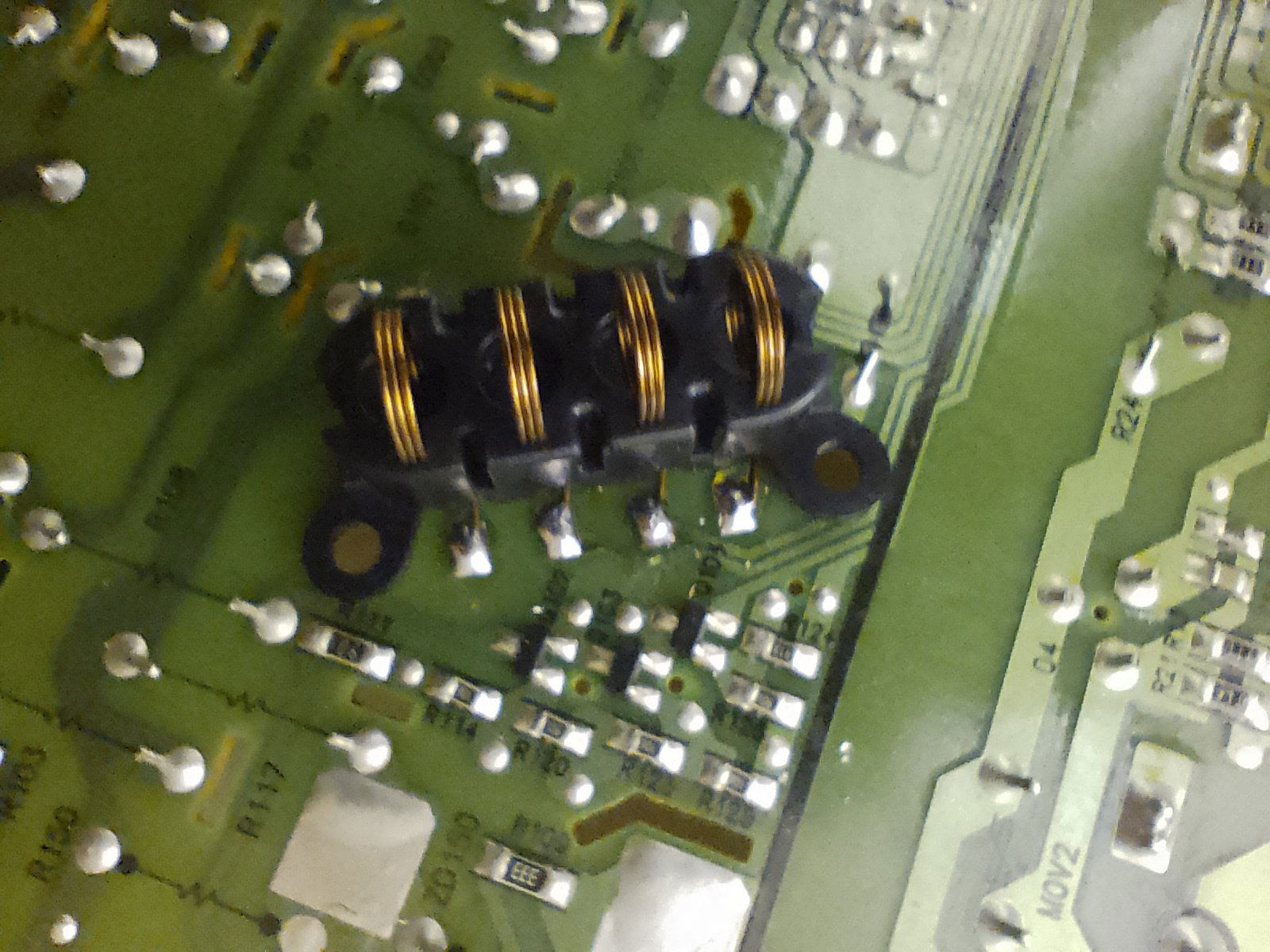

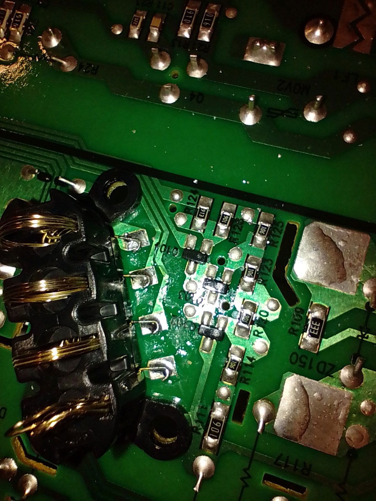

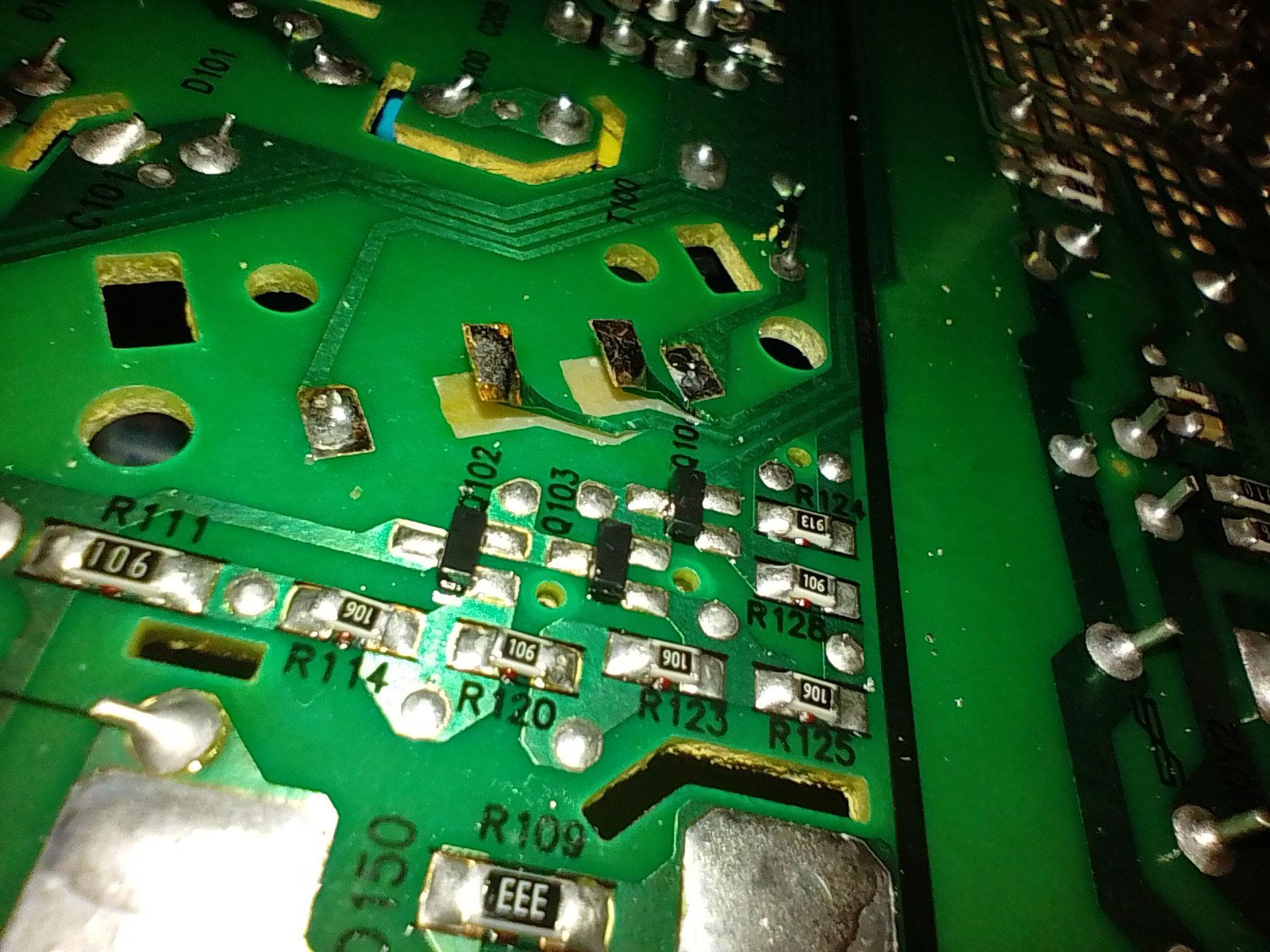

Cześć,
chciałem wymienić uszkodzony element na płytce PCB. Podczas lutowania doszło do oderwania dwóch pól lutowniczych wraz z fragmentami ścieżek od płytki (po prostu - nie odlutowałem do końca, a myślałem, że tak - pociągnąłem i poszło). Na szczęście nie oderwałem pól od ścieżek, a jedynie jakby odkleiłem od płytki. Bardzo ostrożnie oczyściłem je plecionką i topnikiem i odczepiłem wadliwy element, po czym założyłem nowy. Na szczęście (po raz drugi 😉) to jest taka jakby sprężynka i przyciska swoimi końcami mechanicznie pola do płytki. Moje pytanie brzmi - czy skoro miernik pokazuje, że jest ciągłość obwodu i nie ma zwarcia - to już to tak zostawić, czy może powinienem jakoś na nowo zalakierować ścieżki? Myślałem o jednej kropli popularnej "kropelki", ale - raz czy to ma sens, a dwa - czy nie będzie więcej szkody niż pożytku?
Zdjęcie oderwanych padów:
Zdjęcie po przylutowaniu elementu:
Element wchodzi do płytki na zatrzaski i tymi wystającymi drucikami dociska pady.
W trakcie demontażu wyglądało to tak:
