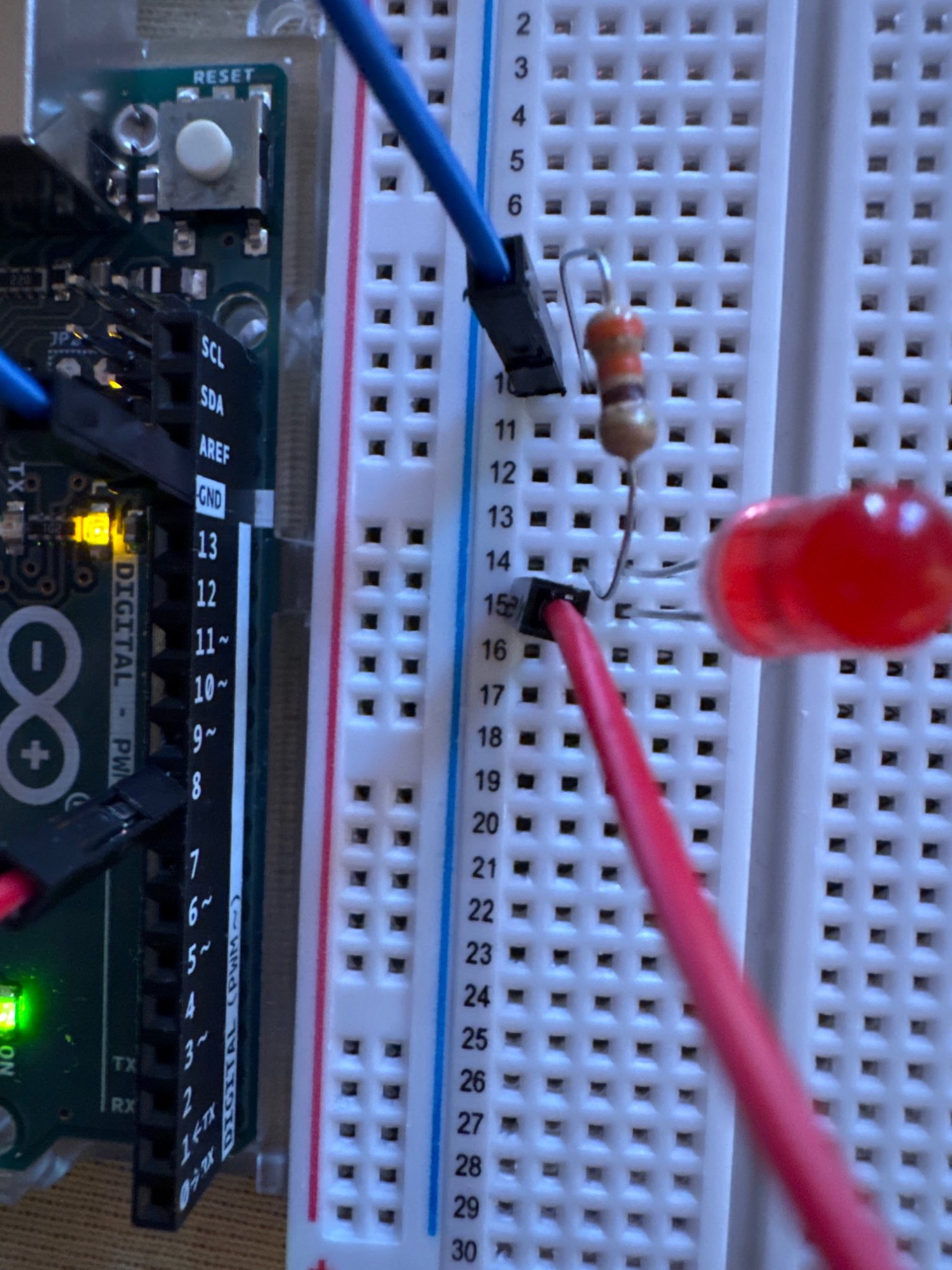

Witam, 2 tygodnie temu przerabiałem kurs z arduino. Ostatnio nie miałem zbyt wiele czasu i dzisiaj mogłem wrócić do nauki z powrotem. Najpierw chciałem powtórzyć to czego nauczyłem się wcześniej, wróciłem więc do drugiej części kursu w której zapalaliśmy czerwoną diodę. Jednak tym razem nie chce się zapalić, zamieniałem już wszystkie części (kable, rezystory, diodę, a nawet kanał z 8 na 7) ale nadal nie działa. Czy mogę w jakiś sposób sprawdzić który element powoduje błąd w wykonywaniu się programu?
void setup() {
  pinMode(8, OUTPUT);
  digitalWrite(8, HIGH);
void loop() {
Nie jestem pewny, bo nie widać tego dokładnie na zdjęciu, ale czy przypadkiem nie masz źle wpiętej diody. To znaczy katodą do pinu numer 8, w takim przypadku nie będzie świecić, bo na anodzie masz masę przez rezystor. Spróbuj zamienić nóżki diody
