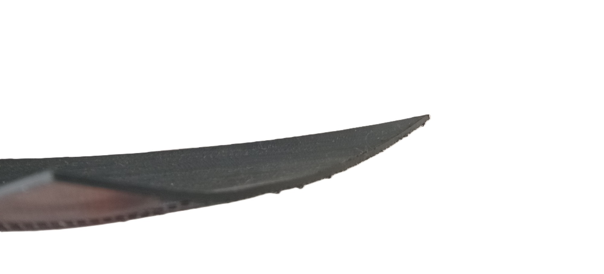

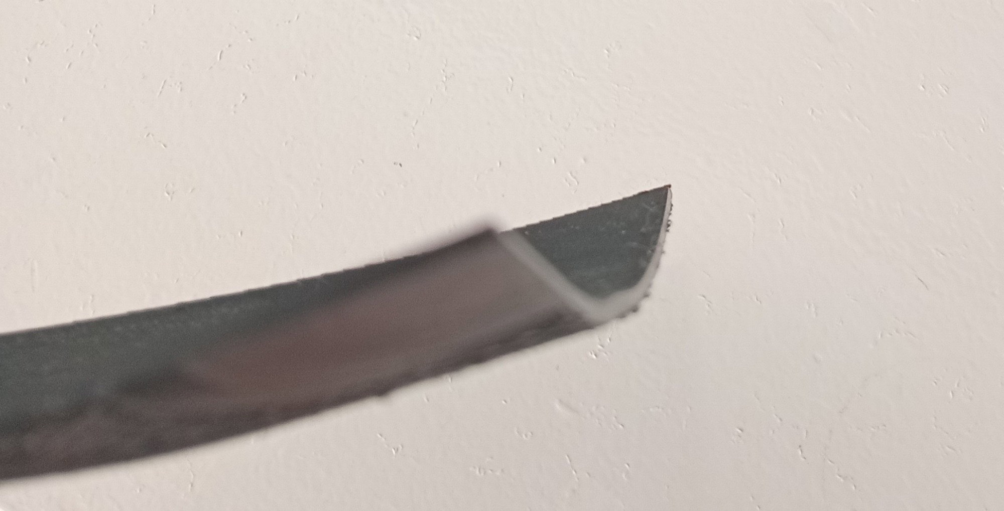

Dziękuje wszystkim za posty z poradami. Nie opisalem problemu jak nalezy, dlatego metoda prob i błędow wydrukowalem to co chce połączyc.

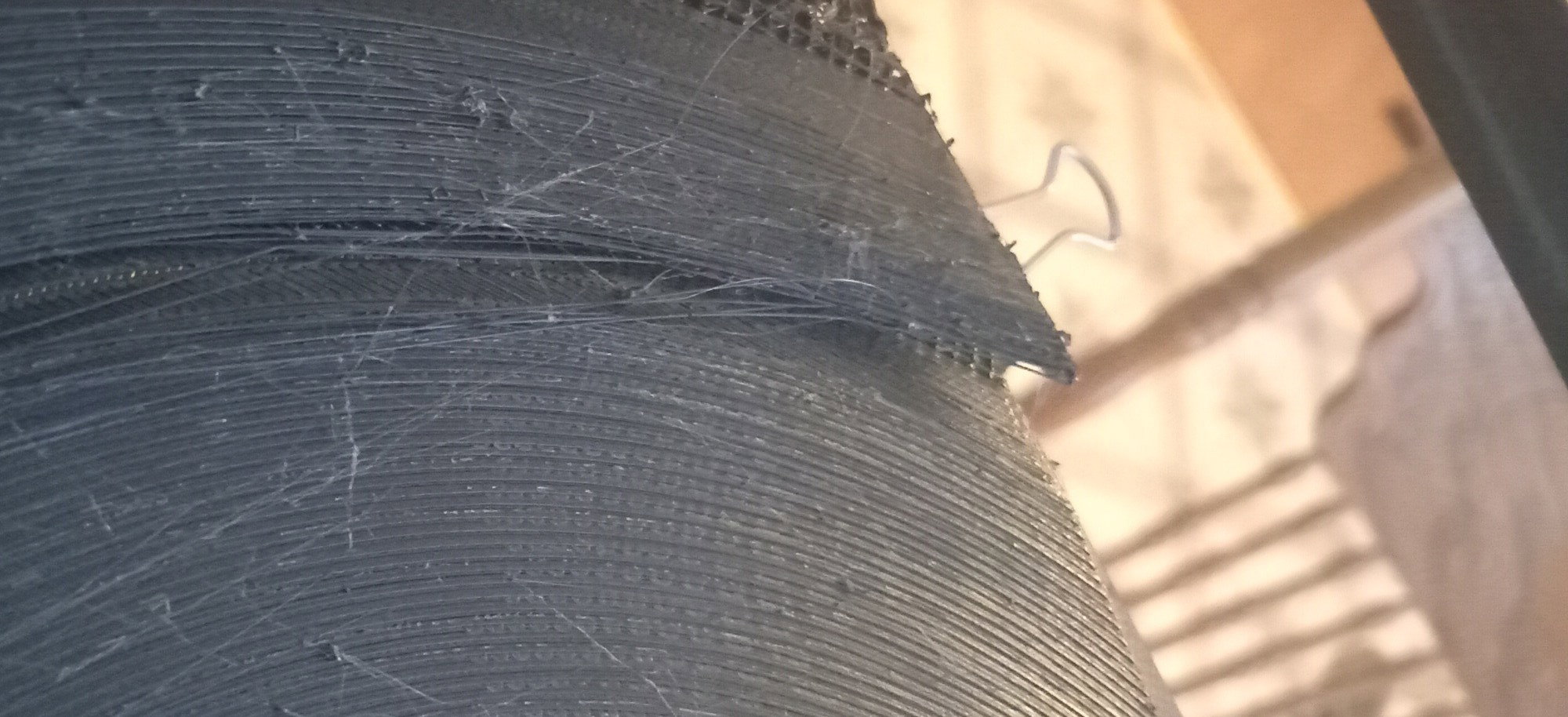

Zajęło mi to troche bo moj Ender 5 Pro robil problemy :
W koncu po wielu godzinach kalibracji i zmarowanego filamentu mam prototyp tego to co chce połączyc:
Untitled2.thumb.jpg.494e34fa44ad0ecd12c4723e8a2d8e85.jpgUntitled1.thumb.jpg.6faff236c6f6f7e2c5c9e70f87f1555f.jpg
Zależy mi aby wklęsła część pozostala gładka, łączenia mogą byc po stronie wypukłej lub na krawędziach ( jezeli technicznie jest to mozliwe przy 2-3 mm grubosci ). Segmenty maja byc:
-dopasowane tzn nie przesluwac sie,
-latwe w zlozeniu i rozlozeniu
-mozliwie jak bajbardziej nie pogrubiac segmentow, bo maja sie skladac
Jeszcze raz dziekuje wszystkim ktorzy probowali wczesniej pomoc, a ja nie opisalem problemu jak nalezy.

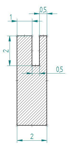

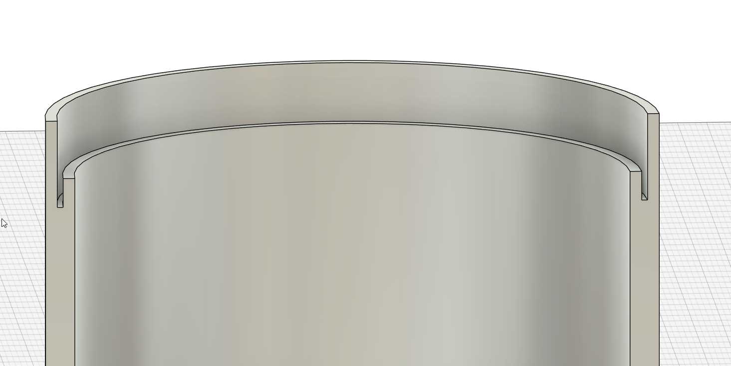

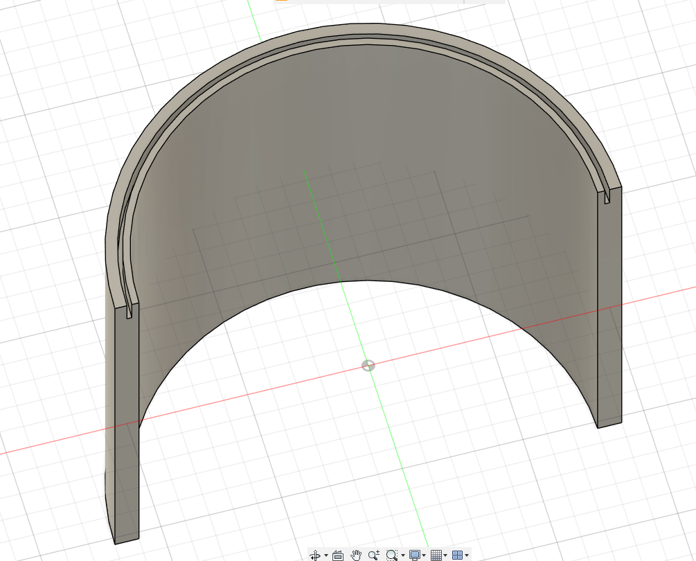

Jeżeli ścianka obudowy ma mieć 2 mm to ja widzę to jak na poniższym przekroju. Ścianki wychodzą dość cienkie i wiotkie co przekłada się na małą wytrzymałość mechaniczną. Ta część co ma wchodzić we wgłębienie 0,5x2,0 mm powinna być nieco węższa np. 0,1 mm. Czyli 0,4x1,9 mm. Jeśli będzie to 0,5x2.0 mm to może być problem ze spasowaniem obydwóch części. Kolejna kwestia to jak drukarka 3D poradzi sobie z takim precyzyjnym wydrukiem. To co ładnie wygląda na ekranie komputera w praktyce może przysporzyć problemów. Szczególnie jeśli jest to precyzyjny projekt.
Na chwilę obecną za mało informacji o tym co to ma być za obudowa. Rozumiem, że masz półokrągłe korytka, które chcesz łączyć. Tylko jak łączyć? W korytka o większej długości, czy może po połączeniu mają one mieć kształt rury? Czy połączenie ma być szczelne?
Przy cienkich ściankach takiego łącznika obawiam się o jego wytrzymałość mechaniczną. Jaka ma być długość łącznika? Jeśli będzie to np. 20 mm, to takie połączenie może być niestabilne mechanicznie. Szczególnie jeśli to ma być składane i rozkładane. Oryginalne łączniki do rynien przy szerokości 100mm, mają długość nawet do 280 mm właśnie w celu zapewnienia stabilności mechanicznej miejsca połączenia. Można rozważyć łączenie korytek za pomocą metalowej klamry z blachy o grubości np. 1-2 mm podobnie jak przy rynnach.
