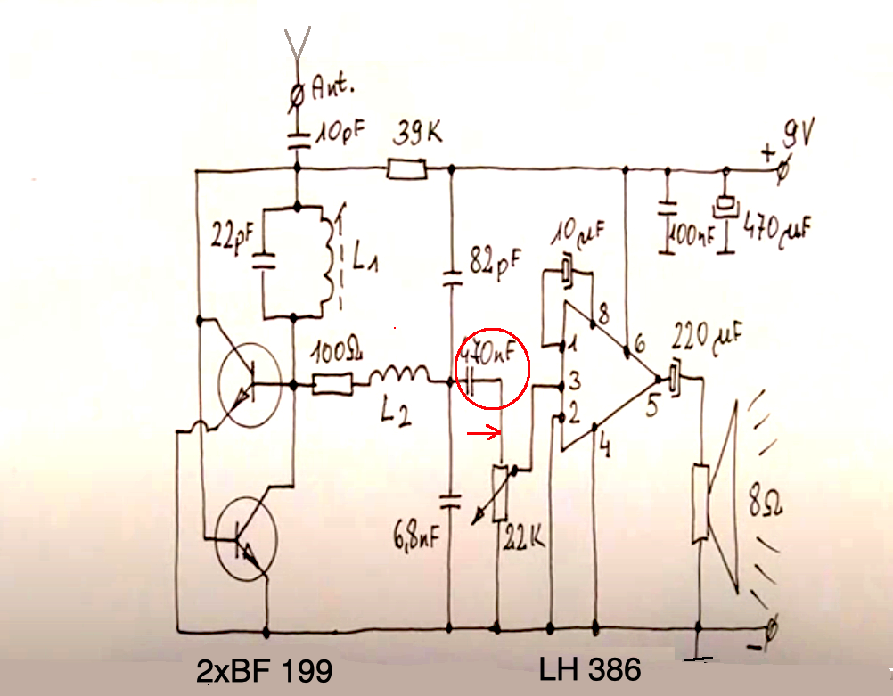

Zwykle powodem niedziałania takich konstrukcji jest pomyłka w montażu lub niepewne połączenia. Tutaj (płytka stykowa) to wielkie prawdopodobieństwo istnienia złych styków. Zwłaszcza, że jest to UKF a ten wymaga pewnych i krótkich połączeń. Można to jedynie uzyskać metodą lutowania. W celu zgrubnego zlokalizowania uszkodzenia proponuję wymontować kondensator  470nF i sprawdzić czy ten pisk generowany jest przez wzmacniacz m. cz. (na układzie scalonym) czy część radiowa na tranzystorach. Jeśli pisk się nie pojawi z wymontowanym kondensatorem - oznacza, że część radiowa ma usterkę a jeśli nadal się będzie pojawiał to znaczy, że wzmacniacz m.cz. żle działa. Możesz też dotknąć gołym metalowym przewodnikiem trzymanym w palcach ten punkt wskazany strzałką. Takie dotknięcie (pocieranie?) powinno skutkować poojawieniem się cichego trzasku w głośniku. Jeśli nie będzie żadnej reakcji to znaczy, że wzmacniacz m. cz.nie działa.
