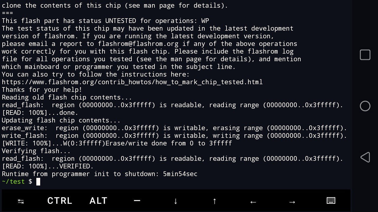

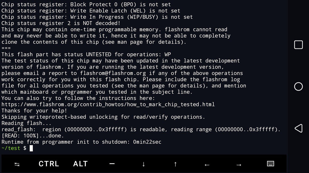

Termux (+wakelock dla pewności), Lolin32 Lite (zasilany ogniwem 18650), pamięć "Winbond W25Q32FVSIG" (4MB); flashrom: "spispeed=26M" (26666000 Hz), w gruncie rzeczy ustawione tylko dla zgodności z postem powyżej. Odległość smartfona (hotspota) od ESP32: ~30 cm.
Odczyt (22sek):
Sam zapis (4MB), pomijając wstępny odczyt i późniejszą weryfikację trwa ~5m10sek:
Ciekawe, że po wifu idzie szybciej niż przez kabel. Jestem otwarty na sugestie jak można jeszcze zoptymalizować działanie przez sieć. Przy kodzie na razie dłubać nie będę, pewnie samo przyjdzie z czasem albo ktoś mądrzejszy pokaże co i jak. Generalnie stosunek prędkości zapisu do odczytu nie powala, chociaż dla małych pamięci jest, yyy... znośny?

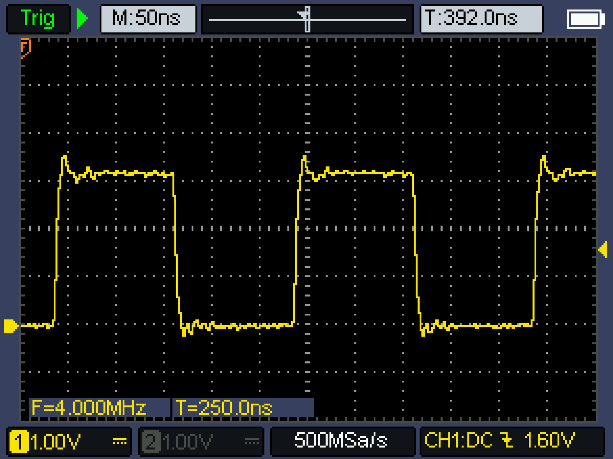

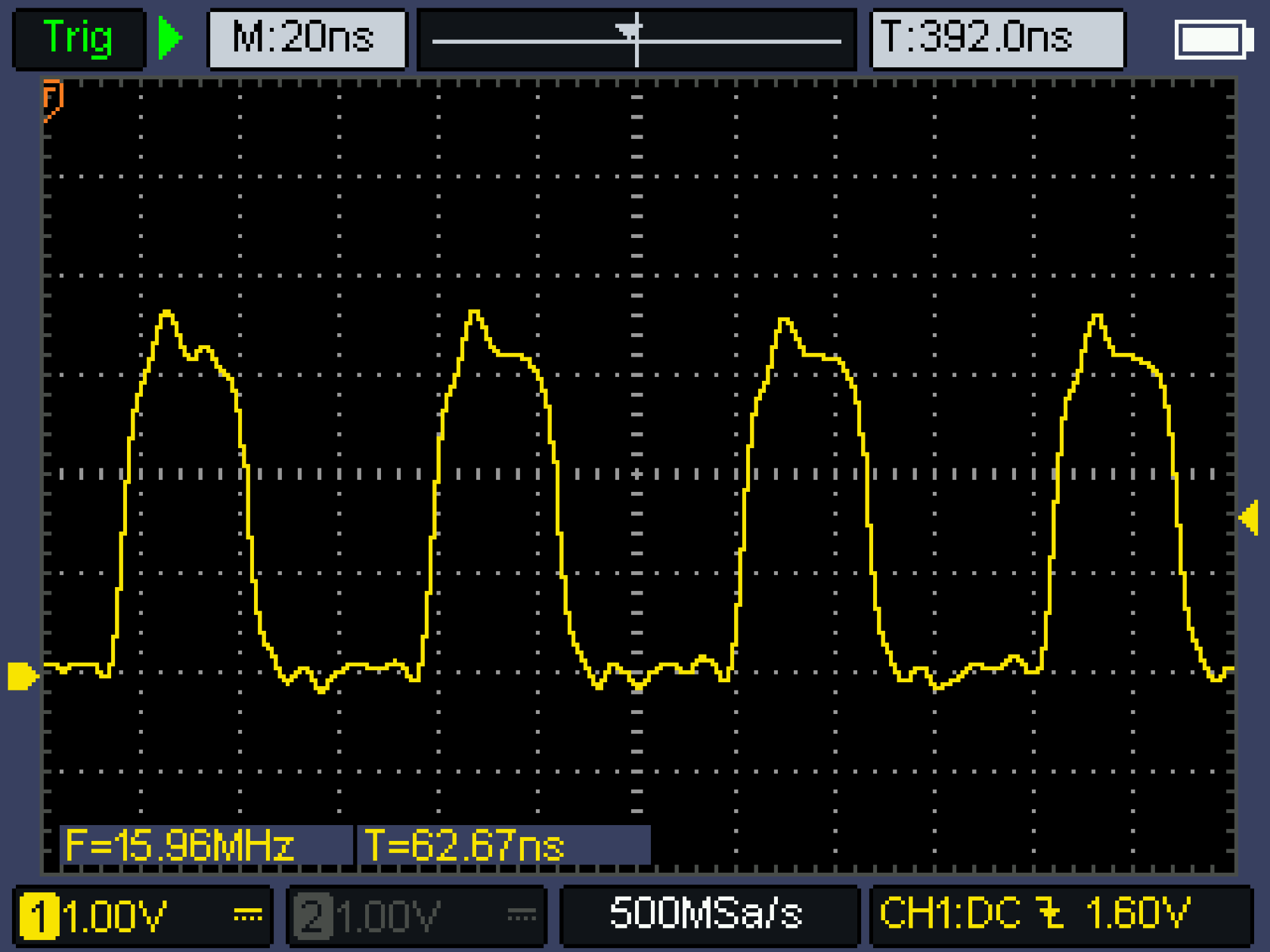

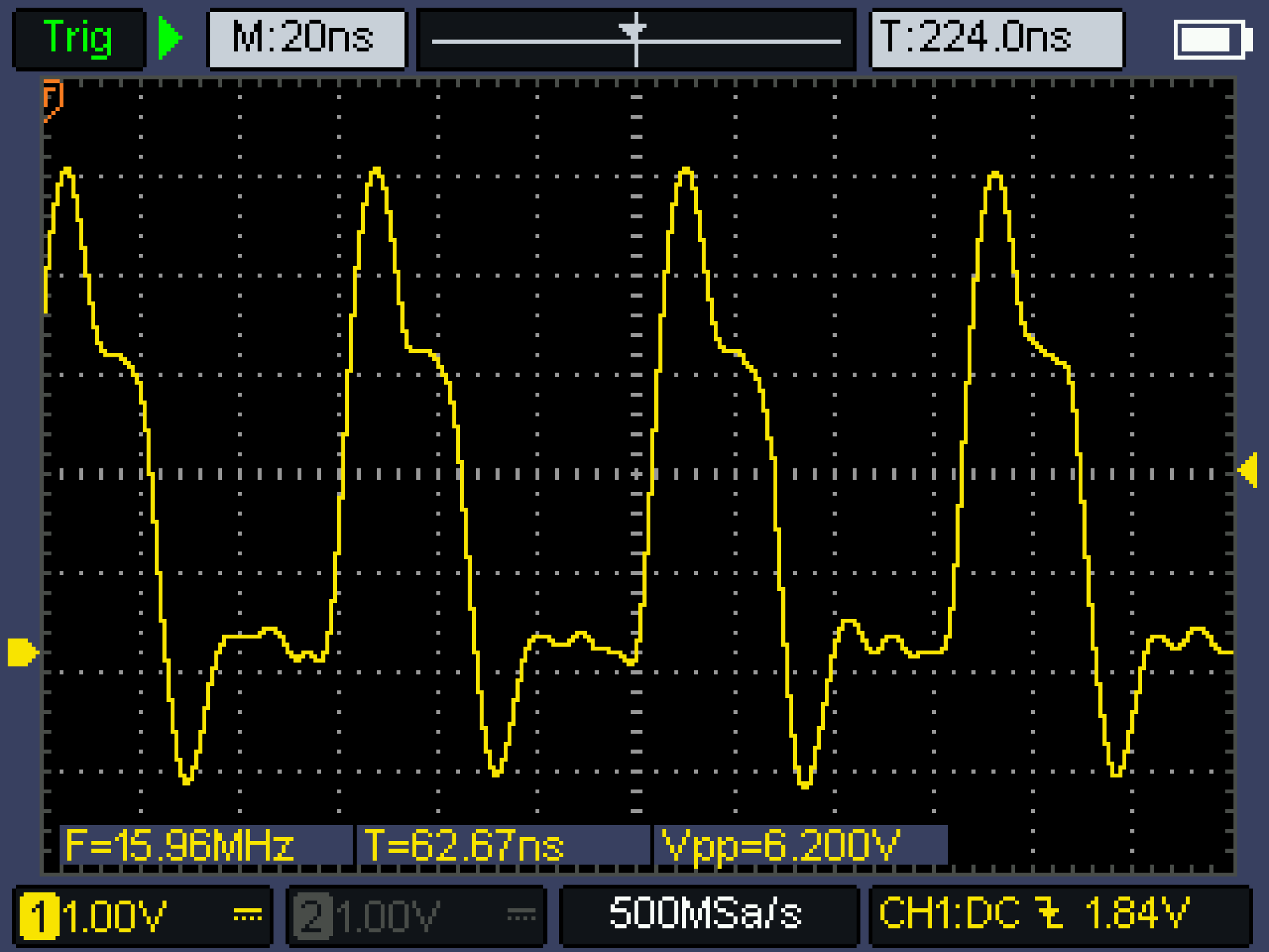

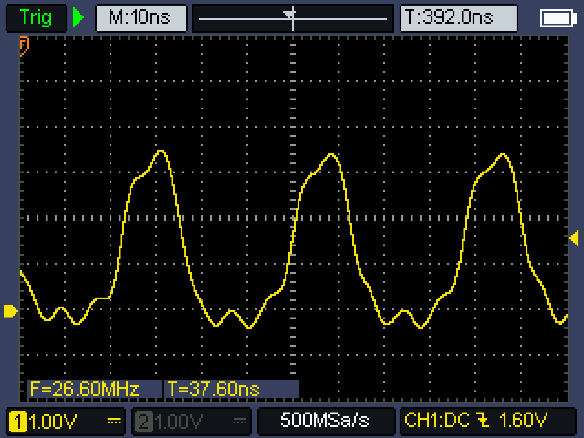

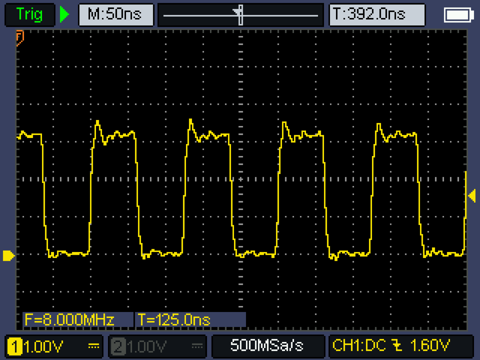

@H1M4W4R1, przypomniałem sobie co pisałeś na czacie o wysokich częstotliwościach. Sprawdziłem oscyloskopem prowizorkę programatora ulepionego na płytce stykowej i wynik nie zaskakuje. Parametr "spispeed" działa (4, 8, 16, 26.6 MHz), ale jak widać jest kaszanka. Trochę zbyt beztrosko tego używałem, he.
Odczyt (linia CLK, pin przy esp32):
odczyt-4MHz.thumb.png.1648d361a0d6773856a7099a2afff19d.pngodczyt-8MHz.thumb.png.edd142cf2b1f437a21e934d6329db424.png
odczyt-16MHz.thumb.png.1ceaf75270a8a0b98505f90a98168e66.pngodczyt-26_6MHz.thumb.png.f3dffbff45f6db3c8541f43098f21e8a.png
Zapis (linia CLK, pin przy pamięci):

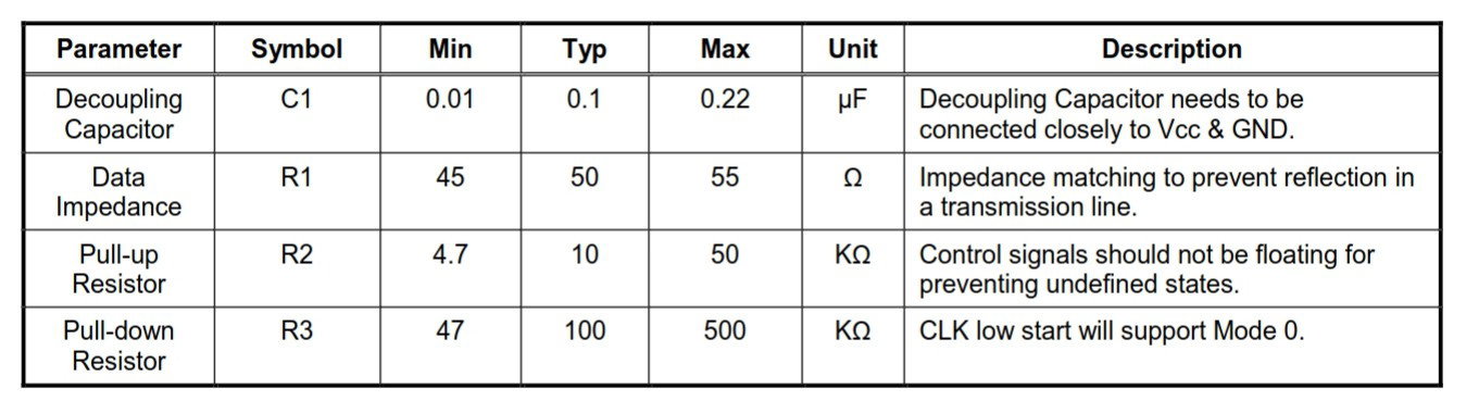

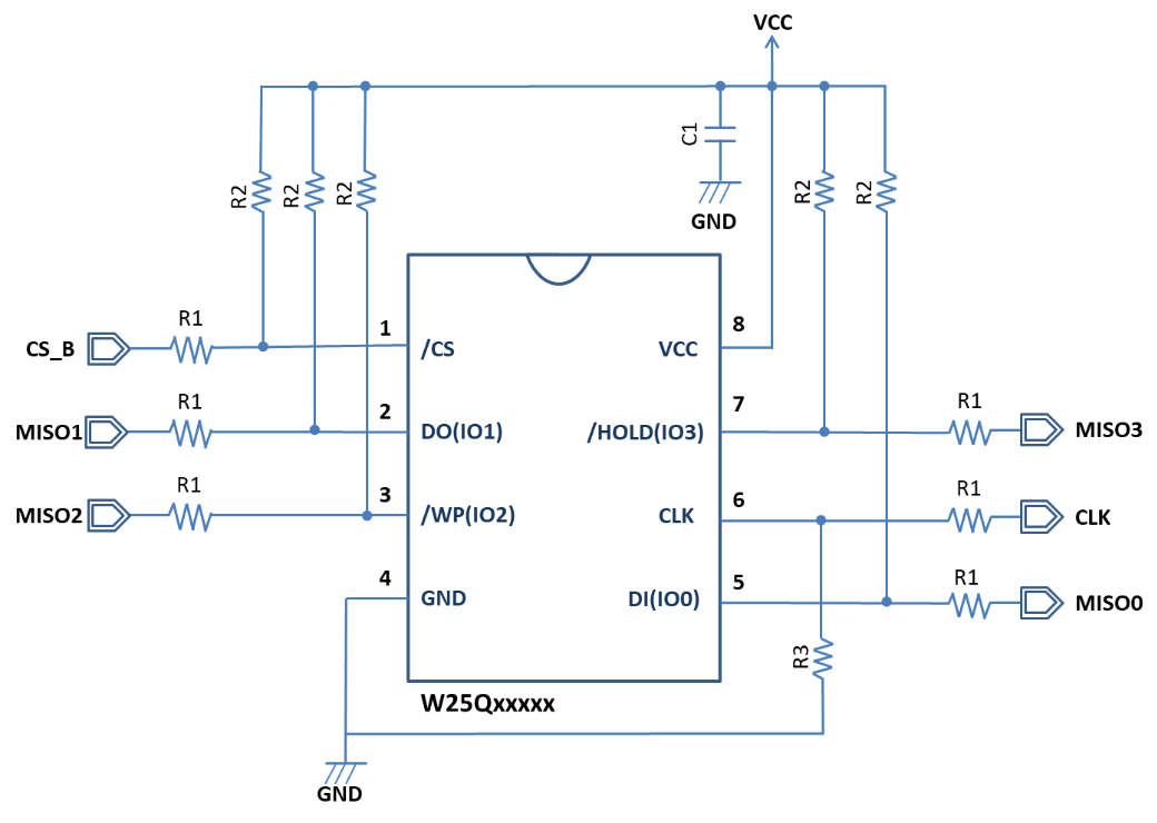

No i teraz pytanie. Jak to "w miarę" poprawnie zrobić na płytce uniwersalnej? Skorzystam z prostego schematu od winbonda, tyle, że dla R1=22R, ponieważ piny spi w esp32 mają podobno impedancję ~30R. Pozostałe: R2=10kR, R3=100kR. Z tego co wyczytałem obok każdej z linii (CLK, MISO, MOSI) muszę dać równolegle GND, ale tutaj odległości będą małe, więc może same rezystory wystarczą?
schemat.thumb.png.1f80de823395c9a91f0c39f32031139e.pngopis.thumb.jpg.af7feb24119220ebcca6d760b6332b7d.jpg
Na uniwersalnej... raczej się nie da jeżeli chcesz zrobić to na płytce.
Zostaje jedynie opcja przewodów, z tym, że odległość od pinu mikrokontrolera do pinu pamięci musi być mniejsza niż długość krytyczna. Dodatkowo trzeba wziąć trochę zapasu na to, że jeszcze jest drut wewnątrz scalaka.
https://resources.altium.com/p/why-there-transmission-line-critical-length

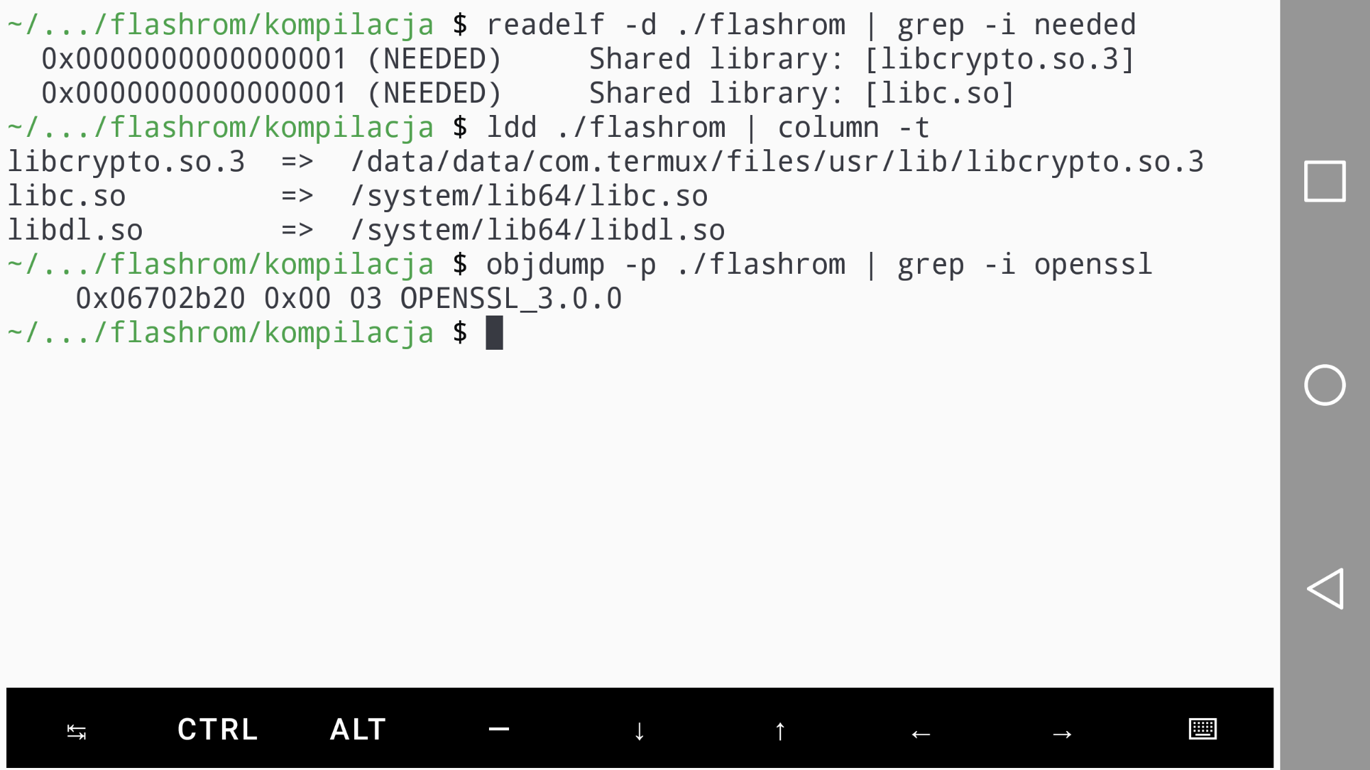

Na razie nie mam weny na lutowanie, ale zbudowałem paczki .deb flashrom-a pod termux-a (arm/aarch64). Wersja aktualna z githuba (1.8.0-rc1), a w niej "serprog" + wspomniany fix w "serial.c" (tylko "EFAULT", zbędny "EINVAL" usunąłem).
Instalacja np. przez "dpkg -i". Trzeba też doinstalować pakiet "openssl" w wersji >= 3.0.0 (czyli: pkg i openssl). Jak widać poniżej, oprócz bibliotek systemowych wbudowanych w andka, flashrom z niej korzysta. Jeżeli nie wiemy dokładnie na jakiej architekturze działamy, można wpisać: "dpkg --print-architecture".
Paczka arm/aarch64: flashrom.zip

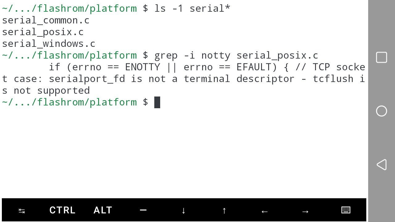

Dnia 13.05.2026 o 16:36, orb777 napisał:
Problem "być może" rozwiązany. W głównym katalogu flashrom-a, w pliku "serial.c" jest funkcja "void sp_flush_incoming(void)".
Drobny update. Plik "serial.c" początkowo zmienił lokalizację i trafił do katalogu "platform", a po kolejnej aktualizacji został rozdzielony na 3 części.
