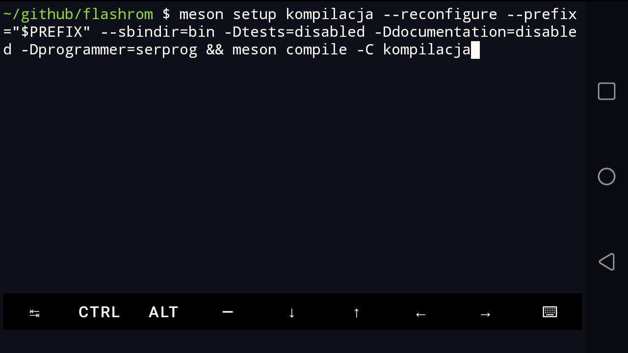

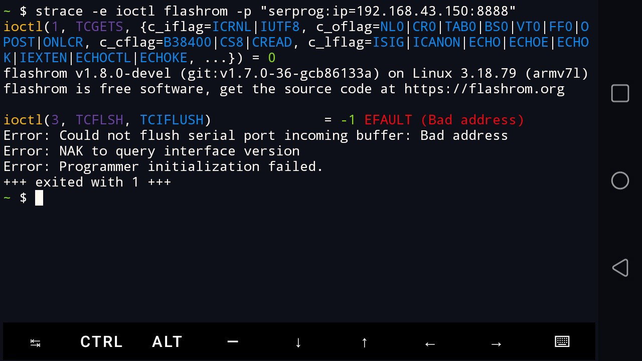

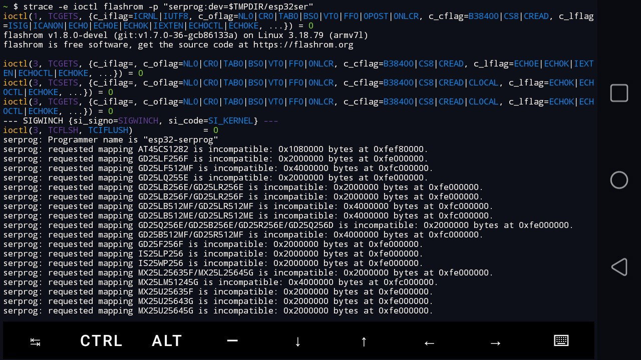

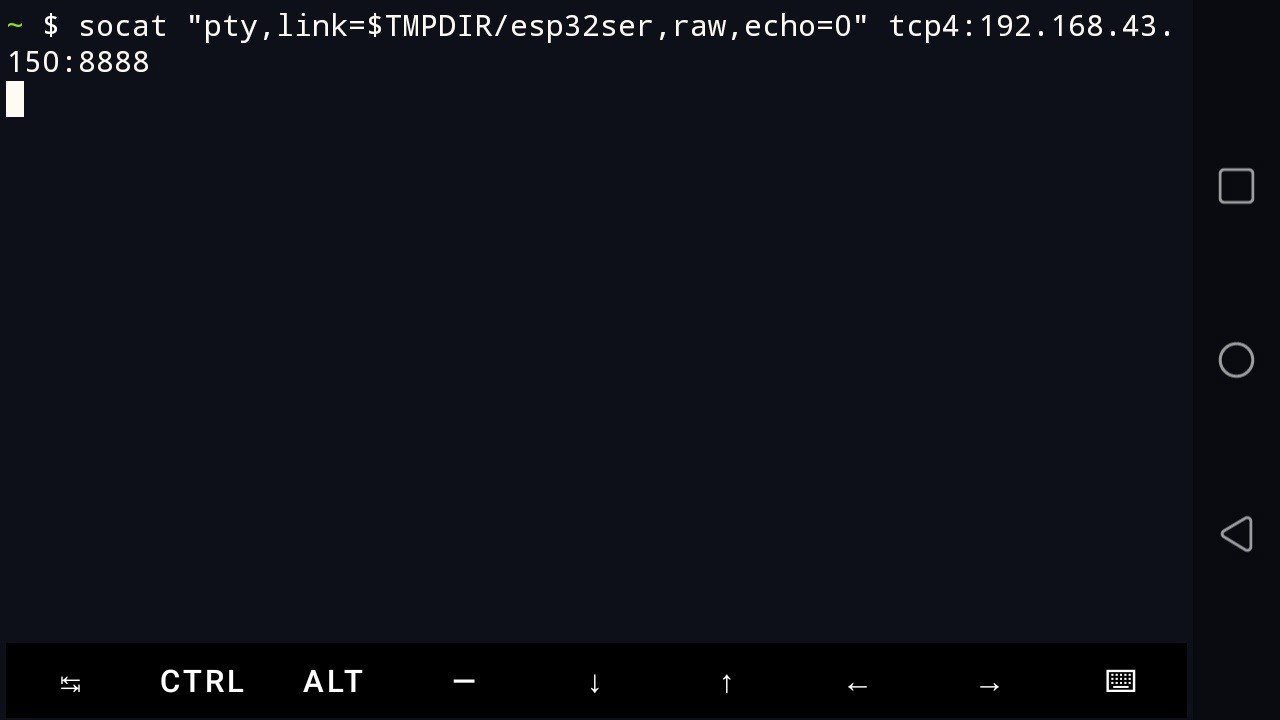

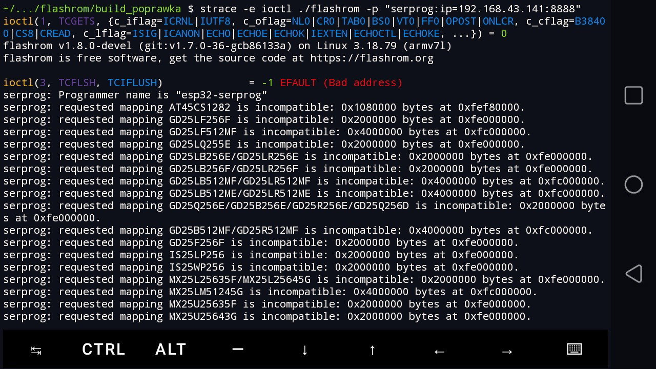

orb777 Napisano 13 maja Udostępnij Napisano 13 maja Spotkałem się ze wspomnianym w temacie problemem używając projektu "esp32-serprog" + flashrom (termux; android). Odpalenie flashrom-a przez sudo nic nie zmienia. Aktualnie, termux nie ma dostępu do root-a (wyłączyłem). Repo termux-a nie zawiera flashrom-a, więc skompilowałem go z github-a/paczek przy użyciu meson-a: Błąd "EFAULT (Bad address)" pojawia się przy bezpośrednim połączeniu "flashrom -> esp32-serprog" poprzez gniazdo. Rzadko, ale zdarza się, że zadziała, a później sypie EFAULT aż do znudzenia. Próbowałem różnych wersji flashrom-a (1.4.0, 1.5.1, 1.6.0, 1.8.0-devel), jednak z każdą jest to samo. Kompilacja v1.7.0 wyrzucała błędy od czapy, więc dałem sobie z nią spokój. Z ciekawości odpaliłem "emulowany" serial-port za pomocą socat-a, z pozytywnym rezultatem: Zastanawiam się w czym jest rzecz. W "Lubuntu 24.04" (laptop) i w aktualnym "DietPi v10.3" (RPi-Zero2W) "flashrom-1.8.0-devel" we wspomnianej konfiguracji działa ok. Tyle, że są to "pełnoprawne" linuksy z aktualnym kernelem. W andku (v8.1.0) jest stare jajo 3.18.79. Czy może to jest problemem? 1

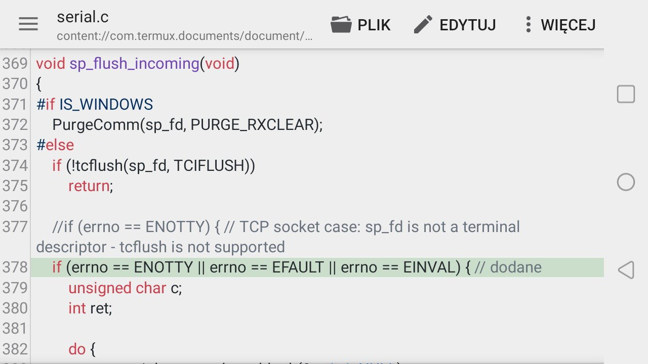

orb777 13 maja Autor tematu Udostępnij 13 maja Problem "być może" rozwiązany. W głównym katalogu flashrom-a, w pliku "serial.c" jest funkcja "void sp_flush_incoming(void)". Autor zamieścił nawet krótki komentarz przy warunku po funkcji "tcflush". Mniej więcej rozumiem dlaczego z "emulowanym" portem szeregowym nie wyłożyło się. Brak "EFAULT" w nowszych, "typowo linuksowych" systemach pozostaje na razie zagadką. EINVAL dodałem testowo, być może jest zbędne. Po przekompilowaniu "tcflush()" nadal generuje EFAULT, ale przechwytuje go kod i czyści bufor po swojemu. Nie usuwałem "tcflush()", gdyby przyszło używać socat-a. Resztę obadam kiedy będę mieć klips/adapter i pamięć flash. 1

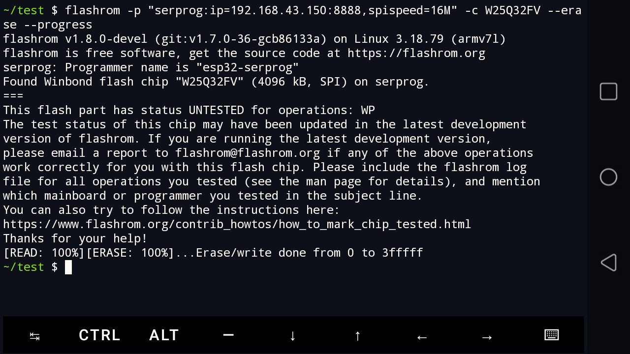

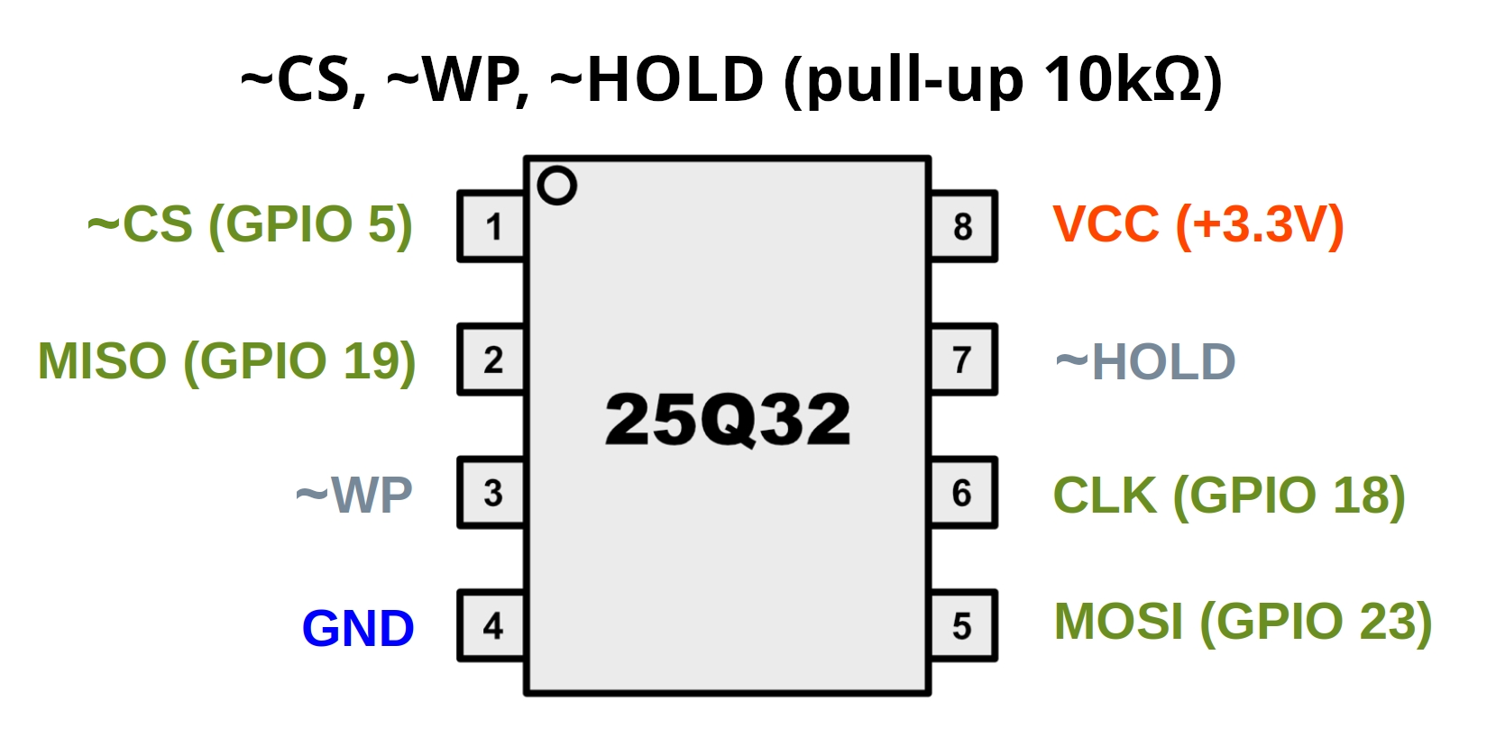

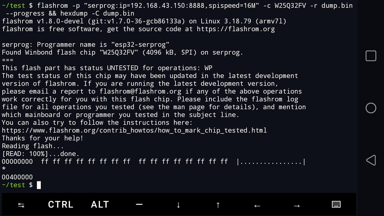

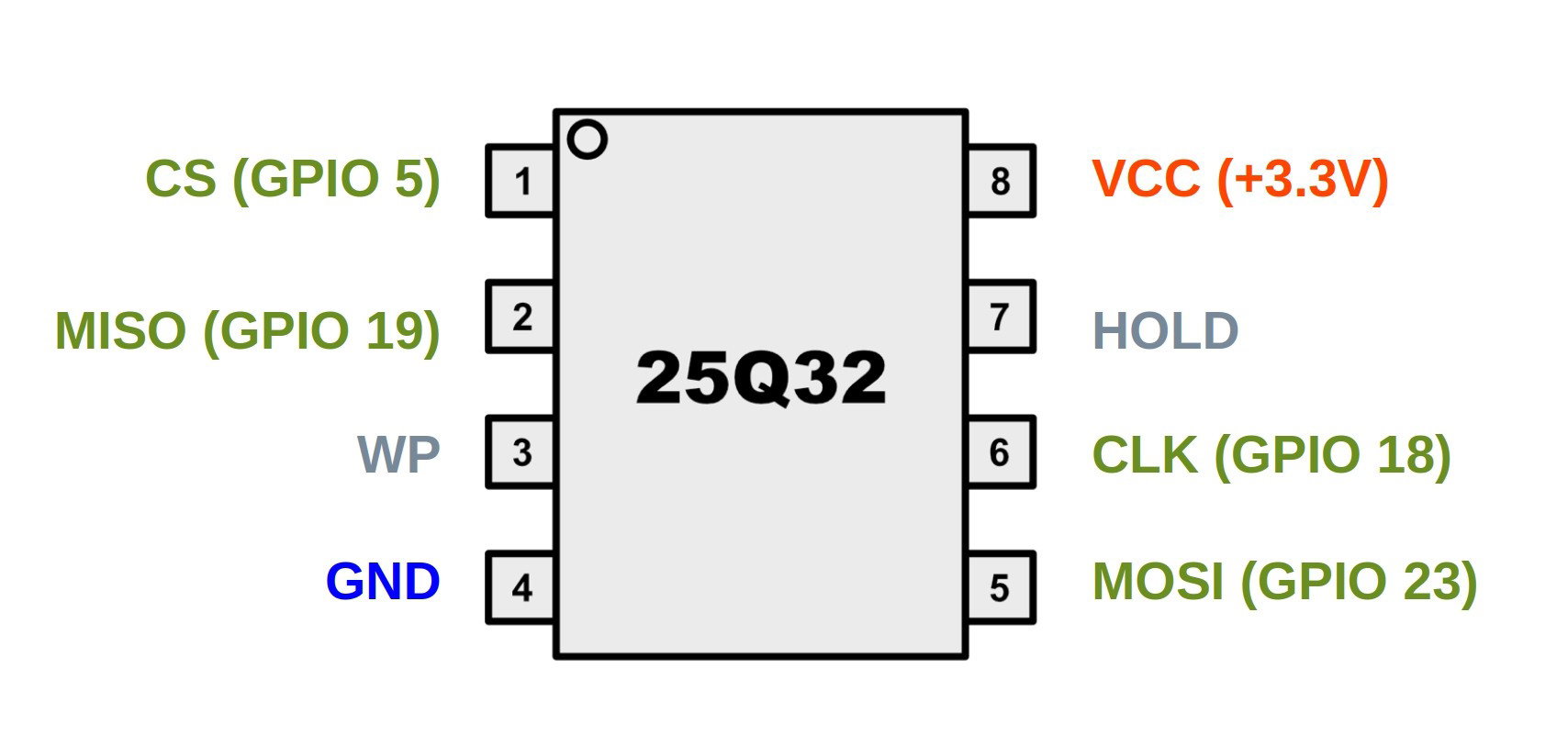

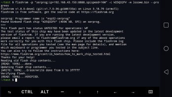

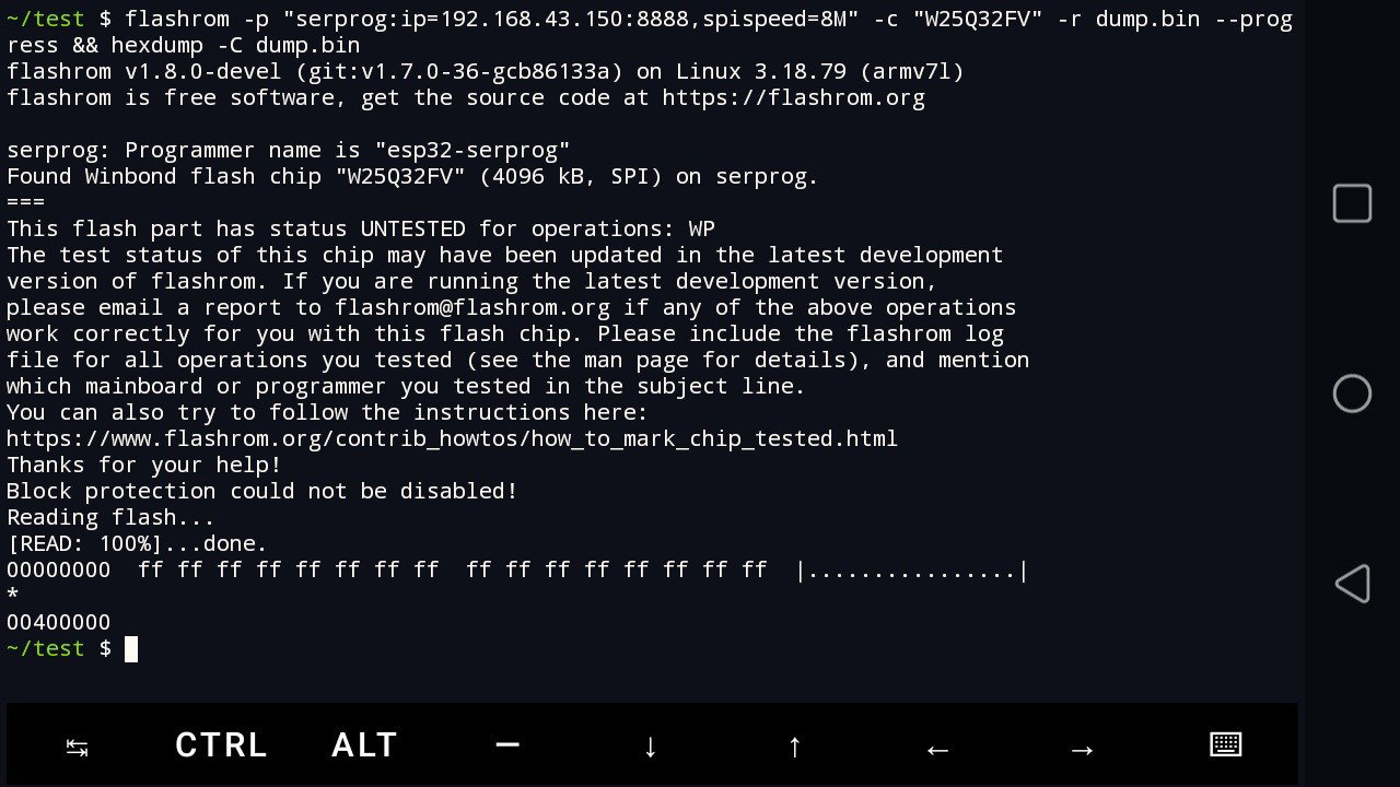

orb777 14 maja Autor tematu Udostępnij 14 maja Można powiedzieć, że odczyt przez gniazdo działa, chociaż bywa kapryśny. Smartfon jest hotspotem, ESP32 ("zwykłe", nie "S3") łączy się z nim bezpośrednio. Oba urządzenia znajdują się blisko siebie. Pamięć flash (Winbond 25Q32FVSIG; 3.3V) zawiera same 0xFF (wcześniej "wyczyściłem" ją programatorem CH341A). Chociaż bywa i tak, że odczyt jest przekłamany, czasem pojawiają się losowe bajty i nawet nie ma wtedy znaczenia co podam w "spispeed", 1, 8, czy 16M. "Esp32-serprog" skompilowałem za pomocą starszego [esp-idf-v5.4.4], mniej więcej w ten sposób: idf.py set-target esp32 idf.py menuconfig idf.py build idf.py flash Lub od razu "idf.py flash", bez "build". Plik "KConfig.projbuild" (w katalogu "main") wymagał poprawki jednej litery w nazwie na "Kconfig.projbuild". Bez tego dodatkowe menu dla wifi ("esp32-serprog") nie jest widoczne w konfiguratorze (idf.py menuconfig). W "esp-idf-v6.0.1" niby działało, ale wypluwało inne błędy, więc użyłem starszego esp-idf. GPIO ustawiłem jak poniżej (WP i HOLD niepodłączone). #ifdef CONFIG_IDF_TARGET_ESP32 #define EEPROM_HOST VSPI_HOST #define PIN_NUM_MISO 19 #define PIN_NUM_MOSI 23 #define PIN_NUM_CLK 18 #define PIN_NUM_CS 5 Na linii 3.3V pamięci flash jest kondensator 100uF, zasilanie z ESP32. Poszukam dodatkowego stabilizatora 3.3V. Być może pobór prądu podczas transmisji wifu powoduje spadki napięcia, czy cuś, nie sprawdzałem. Poniżej widać też rezystor 4.7kR, który łączy WP z 3.3V. Z tego co wyczytałem w dokumentacji Winbond, stan niski aktywuje "write protect". Próbowałem zapisu, ale z mizernym skutkiem, będę musiał doczytać o co chodzi. A może ktoś wie? Podpowiedzi mile widziane. W CH341A oczywiście tego problemu nie ma. Ogólnie temat jest "4fun", z ciekawości. Zachęcony całkiem stabilnym programowaniem "tcp-uart" z esp32 jako "mostem bezprzewodowym" myślałem, że tu będzie podobnie. Coś jednak kuleje. Na ESP32 działał wcześniej wspomniany most, przez ściany, sufity i jak nie przesadziłem z odległością, to flaszowanie mikrokontrolera ze smartfona na standardowym baud 115200 było praktycznie "pewniakiem".

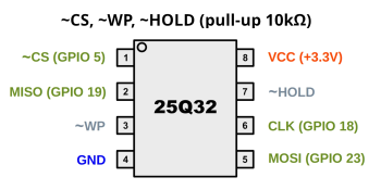

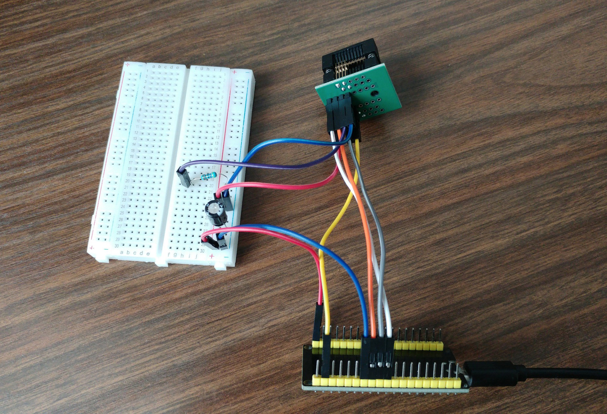

ethanak 14 maja Udostępnij 14 maja O ile pamiętam to ~WP a nie WP. Nie bawiłem się z flashami ale FRAM, EEprom i inne takie podłączałem to po prostu do GND. 1
orb777 14 maja Autor tematu Udostępnij 14 maja (edytowany) @ethanak, słuszna uwaga, dzięki. Przewertowałem więc dokumentację dokładniej, na większym ekranie, hehe. Cytat 7.2 Wybór układu (/CS) Wyprowadzenie wyboru układu SPI (/CS) włącza i wyłącza działanie urządzenia. Gdy linia /CS jest w stanie wysokim, urządzenie jest odznaczone, a wyprowadzenia szeregowego wyjścia danych (DO lub IO0, IO1, IO2, IO3) znajdują się w stanie wysokiej impedancji. Po odznaczeniu pobór prądu przez urządzenie spada do poziomu gotowości (standby), chyba że trwa wewnętrzny cykl kasowania, programowania lub zapisu rejestru stanu. Przejście linii /CS w stan niski powoduje wybranie urządzenia, pobór prądu wzrasta do poziomu aktywności, a do układu można zapisywać instrukcje i odczytywać z niego dane. Po włączeniu zasilania linia /CS musi przejść ze stanu wysokiego w niski, zanim nowa instrukcja zostanie zaakceptowana. Podczas włączania zasilania wejście /CS musi nadążać za poziomem napięcia zasilania VCC (patrz sekcja „Ochrona przed zapisem” i rysunek 30). Aby to zapewnić, można w razie potrzeby zastosować rezystor podciągający (pull-up) na linii /CS. 7.4 Ochrona przed zapisem (/WP) Wyprowadzenie ochrony przed zapisem (/WP) służy do blokowania zapisu do rejestru stanu. W połączeniu z bitami ochrony blokowej (SEC, TB, BP2, BP1 i BP0) oraz bitami ochrony rejestru stanu (SRP) pozwala na sprzętowe zabezpieczenie części lub całości matrycy pamięci. Wyprowadzenie /WP jest aktywne w stanie niskim. Gdy bit QE w rejestrze stanu 2 jest ustawiony na tryb Quad I/O, funkcja wyprowadzenia /WP (sprzętowa ochrona przed zapisem) jest niedostępna, ponieważ pin ten służy jako IO2. Konfigurację wyprowadzeń dla trybu Quad I/O przedstawiają rysunki 1a, 1b i 1c. [1] 7.5 Wstrzymanie (/HOLD) Wyprowadzenie /HOLD umożliwia wstrzymanie pracy urządzenia, gdy jest ono aktywnie wybrane. Przejście linii /HOLD w stan niski przy niskim stanie linii /CS powoduje przełączenie wyprowadzenia DO w stan wysokiej impedancji oraz ignorowanie sygnałów na liniach DI i CLK. Powrót linii /HOLD do stanu wysokiego wznawia pracę urządzenia. Funkcja /HOLD jest przydatna, gdy wiele urządzeń współdzieli te same linie sygnałowe SPI. Wyprowadzenie /HOLD jest aktywne w stanie niskim. Gdy bit QE w rejestrze stanu 2 jest ustawiony na tryb Quad I/O, funkcja wyprowadzenia /HOLD jest niedostępna, ponieważ pin ten służy jako IO3. Konfigurację wyprowadzeń dla trybu Quad I/O przedstawiają rysunki 1a, 1b i 1c. Pull-up (4.7kR) przy ~WP zmieniony na 10kR, identyczne dodane na liniach: ~CS, ~HOLD. Przy gpio5 (~CS) dodałem dla pewności. Rezultat, wszystko działa cacunio. Flashrom nie pokazuje już informacji "Block protection could not be disabled!" Odczyt: Zapis: Kasowanie: // Z pomiaru wynika, że max wartość (zarazem domyślna) dla "spispeed" wynosi 8M(Hz) w tej konfiguracji. Przykładowo, odczyt 4MB zajmuje ~25s. Bez podania parametru wynik jest identyczny. Chociaż na screenach widać "16M", niczego to nie zmienia. Fragment kodu "main.c" z "esp32-serprog": serprog_spi_init(8*1000*1000); //use 8M spispeed as initial value Edytowano 14 maja przez orb777
orb777 15 maja Autor tematu Udostępnij 15 maja (edytowany) Znalazłem schemat dla pamięci Winbond 25Qxxxxx z podanymi wartościami dodatkowych elementów. Wygląda na to, że jedyny pull-down jest na CLK, a reszta pinów ma pull-upy. reference schematic for winbond spi nor flash v1.1 03112019.pdf Edytowano 15 maja przez orb777

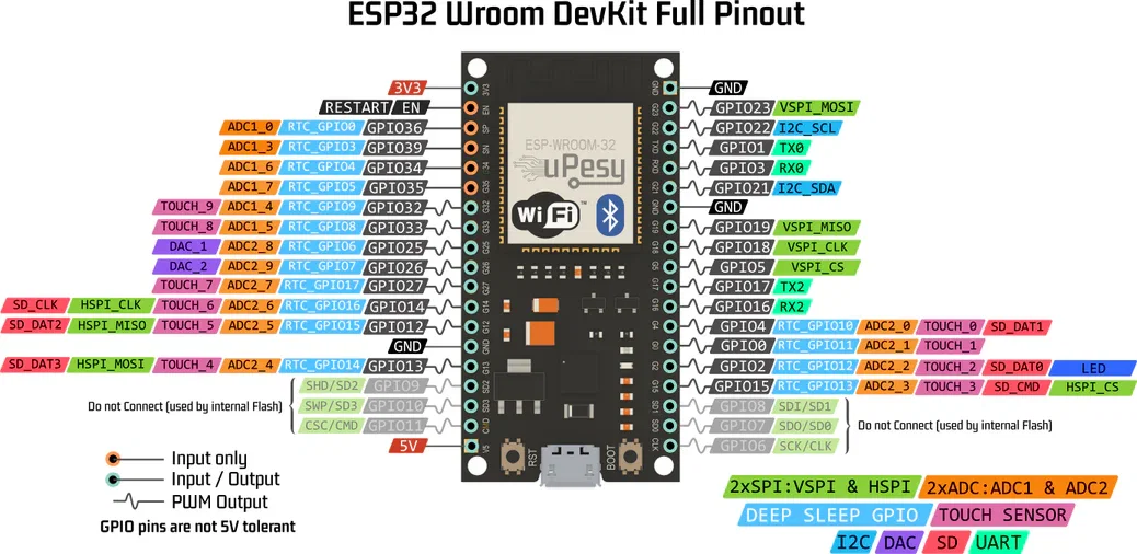

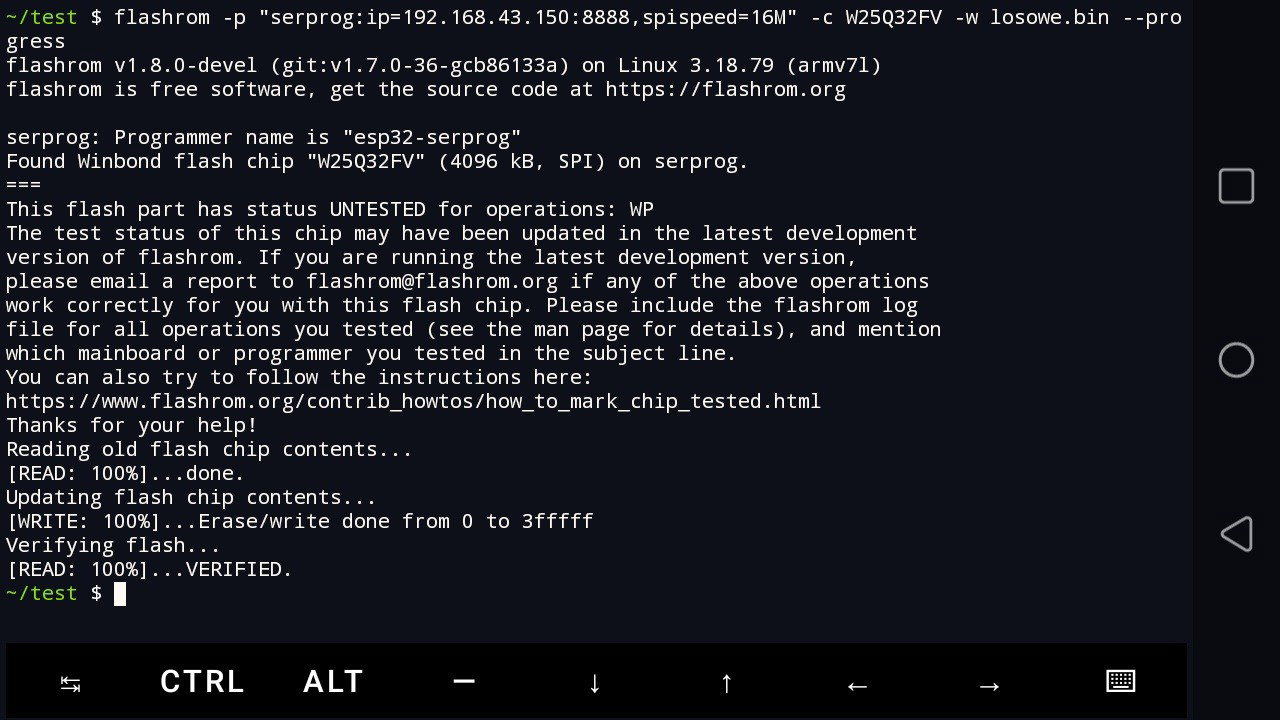

orb777 19 maja Autor tematu Udostępnij 19 maja (edytowany) Podsumowując temat. Potestowałem trochę "programator", tyle, że zmieniłem płytkę na "Lolin32 Lite" (+ogniwo 18650) i adapter na klips. Działa całkiem ok ze zmodyfikowanym flashrom-em. Nie muszę używać socat-a. Korzystałem z rutera wifi, a także bezpośrednio przez smartfon jako hotspot. Nie zdarzyło się, żeby przerwało odczyt/zapis z kości. Przez ruter idzie kilka sekund wolniej, ale nadal ok. Testowałem głównie z pamięciami marek: Winbond, Gigadevice, cFeon. Flashrom radzi sobie z nimi także w sposób "generyczny", tj. mimo, że nie rozpoznaje modelu kości, to jednak potrafi "dogadać się" z nią przez protokół SFDP, umożliwiajac zapis/odczyt. Część kości wymaga wylutu, tak jak i przy użyciu innych programatorów, inaczej pamięć nie jest rozpoznawana albo dane są błędne. Nie pomaga wtedy nawet dobre, zewnętrzne zasilanie. W przypadku mikrokontrolerów można jeszcze w łatwy sposób użyć EN/RST co deaktywuje procesor. Jak za ~9 zł (tyle kosztował Lolin32), z poziomu flashrom-a (odczyt) nie widzę wielkiej różnicy w korzystaniu z programatora porównując do znanego CH341A/B. Na plus - mobilność i brak konieczności podłączania wszystkiego do PC/laptopa/... przez USB. Na minus (raczej dotyczy flashrom-a) - baza danych rozpoznawanych pamięci. Można dodać swoje modele, ale każdorazowa rekompilacja na starszym telefonie jest średnia. Czasowo skupiłem się bardziej na odczycie kości pod kopie zapasowe, ale jest jeszcze jeden minus - zapis, wolniejszy ~4x niż na CH341A/B. Nie wiem z czego może to wynikać, z moich urządzeń wifi, konfiguracji. Autorzy "esp32-serprog" jak i "flashrom-a" wyłączyli algorytm Nagle-a dla gniazd (TCP_NODELAY). Natomiast odczyt, co dziwne, jest szybszy niż w CH341B, o ~10 sekund dla kości 4MB. Edytowano 20 maja przez orb777 1

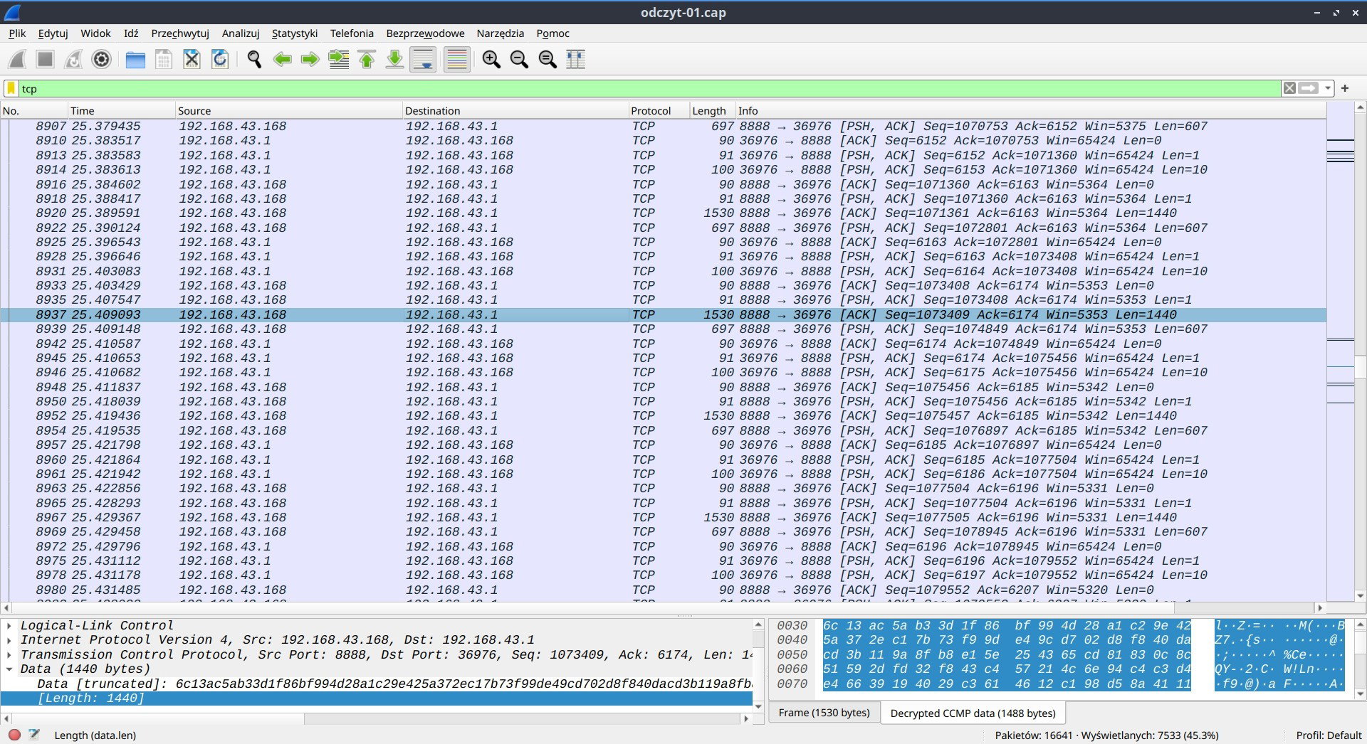

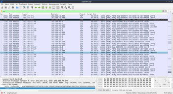

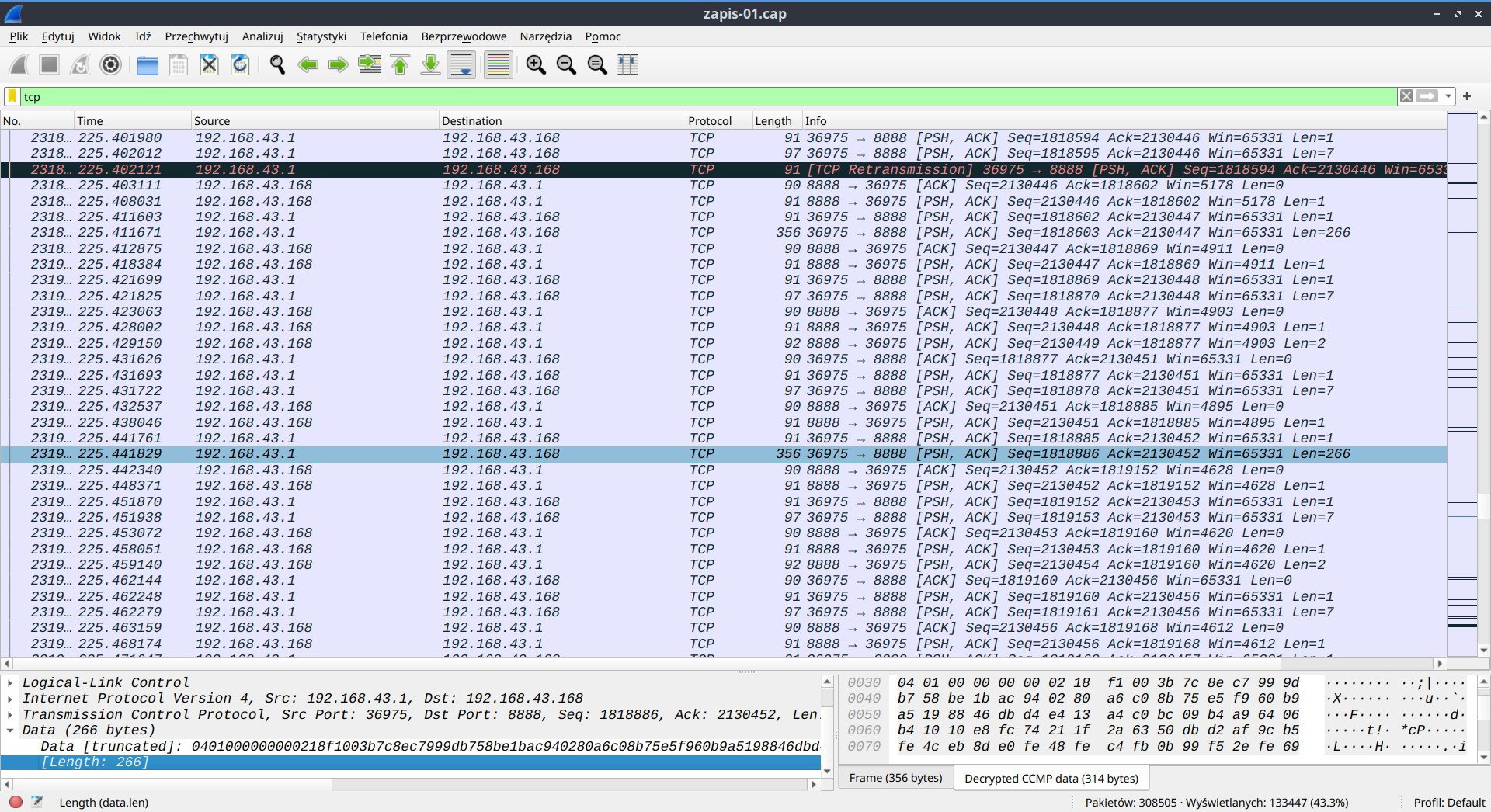

orb777 21 maja Autor tematu Udostępnij 21 maja (edytowany) Odnośnie zapisu flasha: smartfon (hotspot wifi) z flashrom-em (192.168.43.1), ESP32-serprog (192.168.43.168). Zapis ma ciut większy narzut pakietów sterujących (serprog), poza tym dane wysyłane są zawsze w paczkach po 266 bajtów. Podczas odczytu idą przeważnie 2 pakiety po sobie, tj. 1440 + 607 bajtów. Retransmisje też bywają. Na routerze wifu podobna sytuacja + częstsze retransmisje. Tęgie głowy nad tymi programami myślały, co ja mogę bidny żuczek od kulki gnoju oderwany narobić, żeby je przyspieszyć. Tak się zastanawiam. Edytowano 21 maja przez orb777
