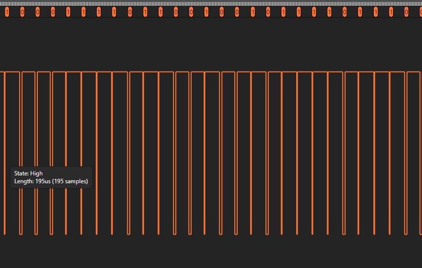

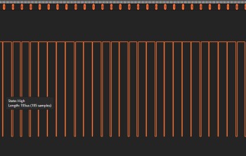

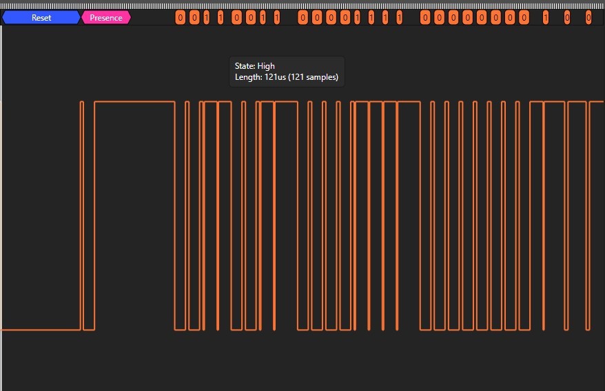

Panowie pomozcie bo mi juz rece opadly...🥲 walcze z rozszyfrowaniem protokolu miedzy bateria a ladowarka ktora jest przez jeden przewod, z tego co wiem jest to onewire (byc moze lekko zmodyfikoewany)...no i mam problem ze zrozumieniem co i kiedy nadaje, a co i kiedy slucha...wiem tyle ze na ladowarce bez podpietej baterii wystepuje stan high, po podlaczeniu wszystko sie zaczyna...na poczatku leci reset, presence i trzy bajty...dalej pojedyncze bity czy jakos tak...pierwsze zdjecie to poczatek transmisji, drugie to kontynuacja i przez dlugi czas leca 0/1 losowo na zmiane...bede wdzieczny za pomoc w tym jak to ugryzdz😇
Twój soft do analizatora niema opcji dekodowania różnych formatów? Jaki to analizator?
Możesz podać dokładny stan naładowania tego akumulatora? w momencie robienia testu?
@_LM_ baterie akurat jak na złość mam same naładowane, to znaczy po podpięciu chwilę je ładuje ładowarka...na tych skanach u góry to nie jest zdekodowanie? Co pisze jakie buty itp?

jakie napięcie kolego, to mnie interesuje, jaka pojemność i ile ogniw
Zdekodowano 54 bajtów przy 9600 baud:
--- HEX ---
40 0A A0 00 00 00 00 00 00 00 00 00 00 00 00 00 00 00 00 00 00 00 00 00 00 00 00 00 00 00 00 00 00 00 00 00 00 00 00 00 00 00 00 00 00 00 00 C0 40 0A 40 0A 06 00

wystarczy mi plik .lac ale muszę znać parametry w momencie kiedy robisz odczyt

Nie sprawdzałem, ale dla komunikacji z ładowarką zapewne to będzie uproszczona wersja, (tą co dałem)..., to z linku to już grubsza komunikacja do diagnostyki
Ok ile danych diagnostycznych takie wyniki.. idę coś ciekawszego porobić, tymczasem borem lasem:
Jeśli bez inwersji (invert=False) otrzymałeś tak sensowne dane jak CE (20.6V) i D2 (21.0V), to znaczy, że:
Logika Twojego układu jest standardowa (Idle = High, Start bit = Low).
Trafiłeś w dziesiątkę z dekodowaniem.
Analiza "Złotej Ramki" (9600 baud, No Invert):
Twój ciąg: 40 CE D2 42 40 CE 40 CE 42
To jest bardzo czysty i logiczny zapis parametrów akumulatora BL1830 (5S):
40: Nagłówek (Start of Message).
CE: Napięcie obecne = 20.6V (Idealnie pasuje do Twojego pomiaru 20.5V).
D2: Napięcie maksymalne/docelowe = 21.0V (Standard dla w pełni naładowanego pakietu 5S, czyli 5 x 4.2V).
42: Stan naładowania (SoC) lub Temperatura.
Wartość 66 (0x42) pasuje zarówno do 66% naładowania (co przy 20.6V jest realistyczne dla starszej baterii), jak i do temperatury (jeśli wzór to wartość - 40, to 66 - 40 = 26°C).
