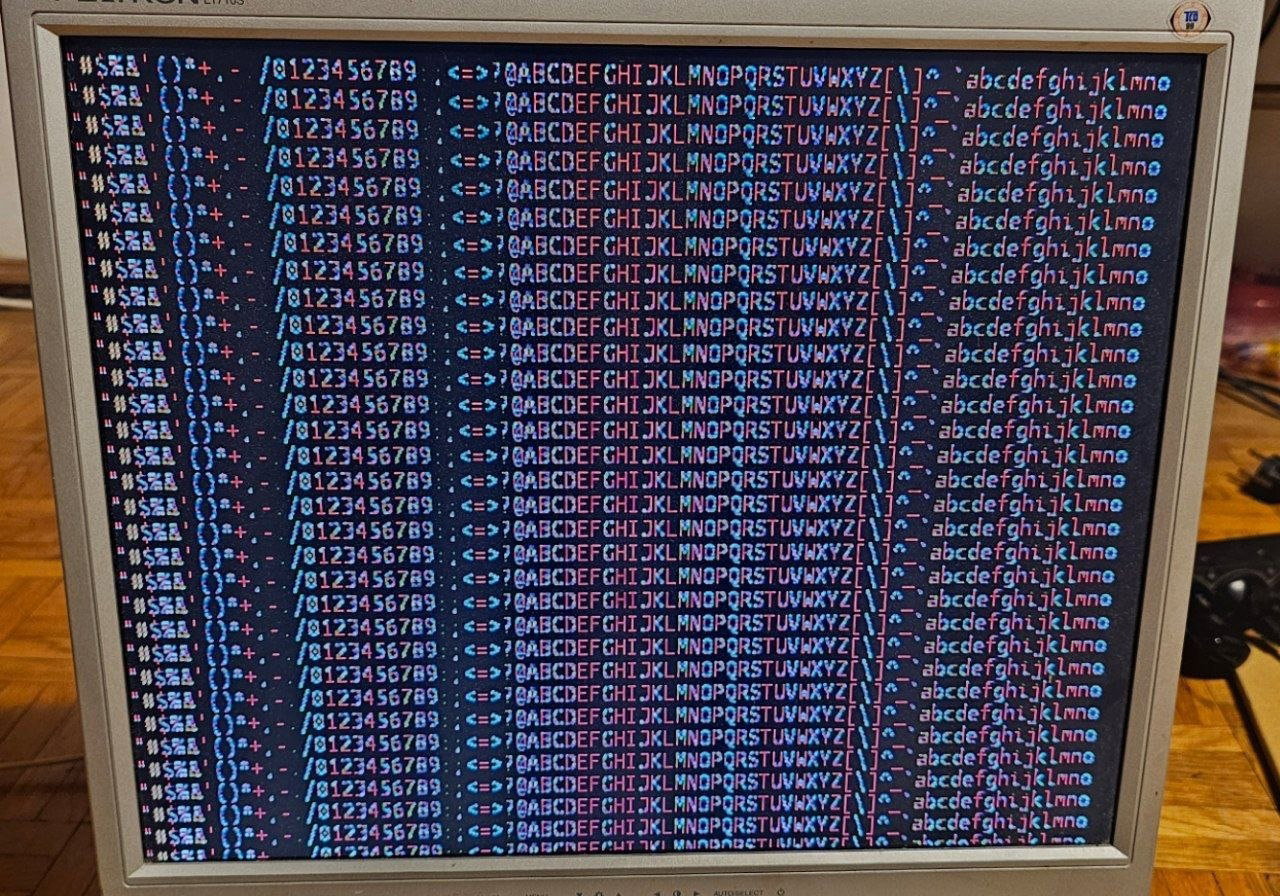

Pracuję właśnie nad projektem, który zakłada wykorzystanie klawiatury PS/2 i monitora VGA w roli terminala tekstowego. Wczesna wersja korzystała z STM32F411, gdzie monochromatyczny sygnał VGA był generowany za pomocą SPI i DMA.
Teraz chciałem poeksperymentować z generowaniem kolorowego sygnału. Tutaj jest kilka opcji. Z jednej strony mógłbym po prostu wziąć jakiś większy STM32 z kontrolerem LTDC i odpowiednią ilością pamięci na framebuffer. Jednak z tego co widzę Raspberry Pi Pico posiada bibliotekę scanvideo, przeznaczoną właśnie do generowania sygnału wideo, m.in. właśnie dla monitorów VGA. Sama biblioteka jest dostępna w repozytorium pico-extras, przykłady można znaleźć w repozytorium pico-playground. Problem polega na tym, że domyślne przykłady zostały przygotowane z myślą o RGB555 na szesnastobitowej magistrali.
Ponieważ w moim projekcie potrzebuję pinów do innych zastosowań, postawiłem na konfigurację z ośmiobitowym kolorem (RGB332). Najwyraźniej jest to możliwe, bo chociażby w tym repozytorium mamy przykład projektu, który wykorzystuje bibliotekę scanvideo do generowania obrazu z ośmiobitowym kolorem. Tutaj co prawda jest nim karmiony cyfrowy wyświetlacz LCD, ale to nie ma wielkiego znaczenia, bo w przypadku analogowego monitora VGA na liniach danych będzie znajdowała się po prostu drabinka rezystorowa, generująca odpowiednie napięcia.
W swoim CMakeLists.txt dodałem definicje, które (jak mi się wydaje) odpowiadają za konfigurację pod ośmiobitowy kolor.
target_compile_definitions(vga_text PRIVATE
    PICO_SCANVIDEO_COLOR_PIN_BASE=2
    PICO_SCANVIDEO_COLOR_PIN_COUNT=8
    PICO_SCANVIDEO_PIXEL_RCOUNT=3
    PICO_SCANVIDEO_PIXEL_GCOUNT=3
    PICO_SCANVIDEO_PIXEL_BCOUNT=2
    PICO_SCANVIDEO_PIXEL_RSHIFT=0
    PICO_SCANVIDEO_PIXEL_GSHIFT=3
    PICO_SCANVIDEO_PIXEL_BSHIFT=6
    PICO_SCANVIDEO_SYNC_PIN_BASE=10
Wstawiłem do swojego projektu plik z przykładem textmode.c (tymczasowo, zamiast mojego pliku main.c). Dodałem też wszystkie wymagane pliki, m.in. z definicjami czcionek. Projekt się buduje i jako-tako działa. Niestety tekst na ekranie wygląda dziwnie: powinien być biały, a tymczasem kolory poszczególnych liter zmieniają się. Do tego litery są trochę niewyraźne.
Ktoś orientuje się co powinienem zmienić, żeby zaczęło to działać poprawnie z moim projektem?
Dodam jeszcze, że docelowo planuję przeznaczyć do renderowania wideo jedynie core1, core0 zostawiając na FreeRTOS i moją aplikację.
Edytowano przez atlantis86
@atlantis86 Nie mam pojęcia co powinieneś zmienić :-} , ale na Twoim miejscu podpiął bym dla testów konwerter vga/hdmi albo coś podobnego, aby wykluczyć, że to wina monitora. Zakładam, że fabryczny konwerter nie zmieni kolorów.
Testowałem na trzech różnych monitorach: dwóch LCD i jednym CRT. Wszystkie zachowują się tak samo.

Można się w to bawić, ale na końcu zostaje opcja, że albo to jest proof of concept, albo to ma być koprocesor do tworzenia sygnału video. Innymi słowy jeżeli naprawdę chcesz robić sygnał video na procku, to już ciężko ci będzie oprócz tego zrobić nawet ponga choćby i na drugim rdzeniu. Procesory do takich celów mają specjalne fpga (osadzone w logice moduły odpowiedzialne za na przykład MIPI-DSI, czy LTDC...) i w taki sposób ma to sens używanie tego. Samo generowanie VGA nie jest  szczególnie skomplikowane, wystarczy trzymać się timingów - bardziej już może być problem z monitorem aby chciał wykryć nasze archaiczne rozdzielczości. Natomiast przy obecnych rozdzielczościach i prędkościach nie jest to rozwiązanie przemysłowe, czy coś na czym byś chciał bazować w swoim projekcie. A najprościej mi generowało się VGA w FPGA lol
