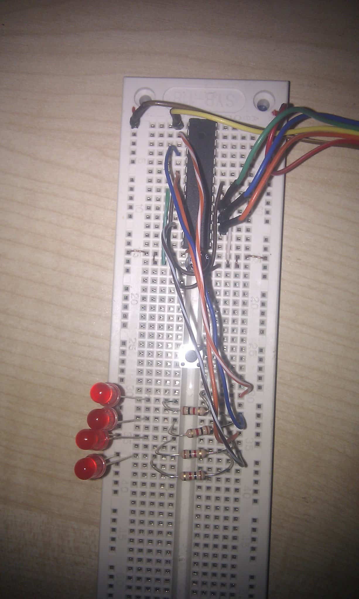

Witam, ostatnio mnie tkneło żeby odkurzyć kiedyś zakupiony zestaw i od razu pojawił się problem 😋 Podłączyłem programator stk500v2 do płytki stykowej z Atmegą8a i hmm od tak wpiąłem 4 diody na porty PD0, PD2, PD4, PD6 i poprostu na początku wymagałem tylko zapalenia się tych diód .. jedyne co otrzymałem to taki komunikat
avrdude.exe: AVR device initialized and ready to accept instructions
Reading | ################################################## | 100% 0.02s
avrdude.exe: Device signature = 0x1e9307
avrdude.exe: reading input file "C:\AVR\make.hex"
avrdude.exe: input file C:\AVR\make.hex auto detected as Intel Hex
avrdude.exe: writing flash (88 bytes):
Writing | avrdude.exe: stk500v2_command(): unknown status 0x80
avrdude.exe: stk500v2_paged_write: write command failed
################################################## | 100% 0.17s
avrdude.exe: failed to write flash memory, rc=-1
avrdude.exe done.  Thank you.
Próbowałem poszukać w googlach coś, natknąłem się na kilka wyników lecz żaden nie dał mi odpowiedzi .. Coś znalazłem że procesor może być walnięty, że programator może być źle podłączony ..
Programator podłączałem wydaje mi się że dobrze 😋 tylko nie wiem do czego służą te dodatkowe 4 wyjścia GND ...

Co to za plątanina? I co to za kondensator pod uC? Ciężko cokolwiek skumać. Jeśli to problem z programowaniem, to wywal może te kabelki od diod? Wtedy będzie nieco jaśniej. A najlepiej schemat. Podciągnij RESET przez rezystor 10k do plusa. Kondensator z lewej między VCC a GND, jak najbliżej uC. Więcej nie jestem w stanie Ci pomóc na tę chwilę.
Faktycznie chaotycznie to wygląda, hmm korzystałem ze schematu z warsztatów link do pdf (str. 7) i do tego poprostu podłączyłem diody
