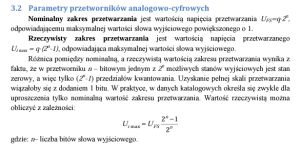

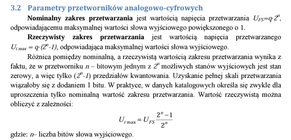

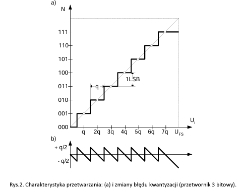

Sylba Styczeń 12, 2025 Udostępnij Styczeń 12, 2025 (edytowany) 1 godzinę temu, ethanak napisał: Konkretniej: czy po podaniu napięcia 5V na ADC program ma wypisać "5.0V" czy coś innego. A ile pokażesz gdy na wyjściu przetwornika a/c będzie 1? 1/1024*5V czy 1/1023*5V? Rzeczywista wartość będzie 5V/1024 więc albo pokażesz 0,004883V czyli wartość rzeczywistą albo 0,004888V większą od rzeczywistej o 4,77303E-06V. Gdybym chciał wyświetlać wartości z mniejszym błędem mógłbym do każdej zmapowanej wartości dodawać połowę błędu, ale wówczas nigdy nie pokażę 0. Od użytkownika i przeznaczenia zmapowanych danych będzie zależało czy obliczona wartość będzie z niedomiarem czy nadmiarem. Tu cytat z instrukcji do, której wcześniej zamieściłem link. Edytowano Styczeń 12, 2025 przez Sylba

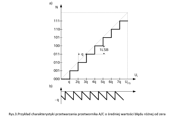

Sylba Styczeń 12, 2025 Udostępnij Styczeń 12, 2025 6 godzin temu, ethanak napisał: A ja przyjąłbym proste mapowanie zakresów: jeśli dla 5V przetwornik zwraca 1023 to wyświetlaną wartoscią dla 1023 powinno być 5V a nie wyniki mnożenia z pierwszej wersji Pentium. Stosując tę metodę uzyskujesz poprawny wynik (odpowiadający rzeczywistej wartości w dwóch punktach 0V i 5V. W pozostałych przedziałach kwantyzacji błąd będzie albo dodatni (mapowana wartość będzie większa od rzeczywistej), albo ujemny. W metodzie gdy dzielisz przez 1024 i mnożysz przez 1023, przy każdej zmianie wartości sumy bitów wartość mapowana jest równa rzeczywistej, a potem błąd jest ujemny (mapowana wartość jest mniejsza od rzeczywistej) i jednakowy dla każdego przedziału kwantyzacji.

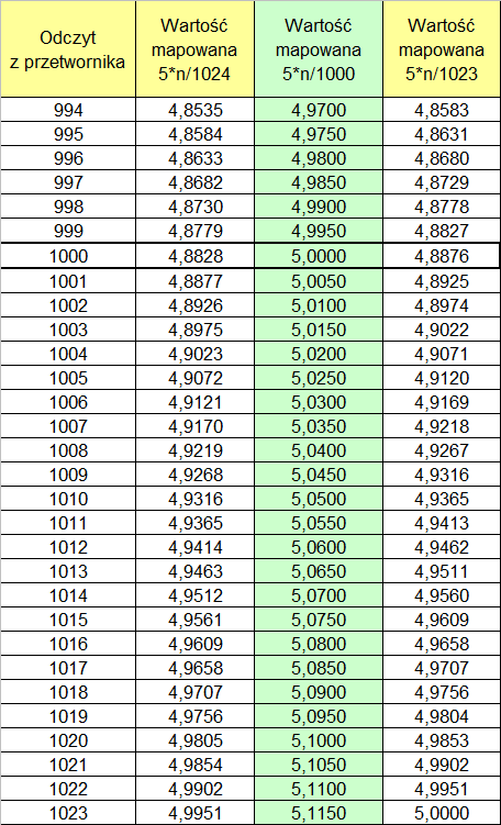

Sylba Styczeń 12, 2025 Udostępnij Styczeń 12, 2025 (edytowany) Dnia 12.01.2025 o 20:32, PanMajster napisał: I analogicznie map(odczytanaWartosc, 0, 1000, 1, 5); musiałem max ustawić ok 1000 bo przy 1023 nie byłem w stanie osiągnąć świecenia ostatniej diody. Być może jakieś inne błędy? Prosze o sprawdzenie . W każdym razie w tym wykonaniu wszystko działa Błędu w kodzie nie ma. Dziwne zachowanie wynika z mapowania oraz przyjętych instrukcji warunkowych, przy których kolejne diody są włączane. Prawdopodobnie napięcie na wejściu analogowym było niższe od wartości progowej Możesz to sprawdzić wstawiając przed pierwszą instrukcją if: Serial.print("odczytanaWartość: "); Serial.println(odczytanaWartość); Zobaczysz jaką największą wartość odczytuje przetwornik. Możesz także porównać odczyty z wejścia analogowego z pomiarami napięcia dokonanymi multimetrem. W tabelce poniżej zestawiłem wyniki obliczeń dla trzech wariantów mapowania. Ten zaznaczony na zielono to mapowania 0-1000 na 1-5. Jeśli na wyjściu analogowym jest maksimum 5V to pożądana wartość zmapowana 5 wystąpi dopiero przy napięciu na na pinie analogowym ponad 4,88V. Możesz także nie używać funkcji map tylko posługiwać się w instrukcjach warunkowych wartościąOdczytaną. Jeśli cały zakres odczytów pinu analogowego = 1023, to po podzieleniu na 6 jednakowych obszarów, każdy będzie miał szerokość około 200 (dla uproszczenia rachunków). Teraz gdy odczytaną Wartość porównujesz z kolejnymi granicami przedziałów. Np. stan początkowy wszystkie diody wyłączone odczytanaWartosc > 200 włączona pierwsza dioda odczytanaWartosc > 400 włączona druga dioda odczytanaWartosc > 600 włączona trzecia dioda odczytanaWartosc > 800 włączona czwarta dioda odczytanaWartosc > 1000 włączona piąta dioda Edytowano Styczeń 13, 2025 przez Sylba 1 1

PanMajster Styczeń 13, 2025 Udostępnij Styczeń 13, 2025 16 godzin temu, Sylba napisał: Możesz to sprawdzić wstawiając przed pierwszą instrukcją if: Serial.print("odczytanaWartość: "); Serial.println(odczytanaWartość); Zobaczysz jaką największą wartość odczytuje przetwornik. Możesz także porównać odczyty z wejścia analogowego z pomiarami napięcia dokonanymi multimetrem. Wartość zmierzona Arduino 1015 MAX a zatem idąc twoimi radami zrobiłem taki kod void loop() { odczytanaWartosc = analogRead(A5);//Odczytujemy wartość napięcia Serial.println(odczytanaWartosc);//Wysyłamy zmierzone napięcie delay(100);//Czekamy, aby wygodniej odczytywać wyniki if (odczytanaWartosc >= 0 && odczytanaWartosc <= 203) { //Pierwszy zakres digitalWrite(7, LOW); digitalWrite(8, LOW); digitalWrite(9, LOW); digitalWrite(10, LOW); digitalWrite(12, HIGH); } else if (odczytanaWartosc >= 203 && odczytanaWartosc <= 406) { //Drugi zakres digitalWrite(7, LOW); digitalWrite(8, LOW); digitalWrite(9, LOW); digitalWrite(10, HIGH); digitalWrite(12, LOW); } else if (odczytanaWartosc >= 406 && odczytanaWartosc <= 609) { //Trzeci zakres digitalWrite(7, LOW); digitalWrite(8, LOW); digitalWrite(9, HIGH); digitalWrite(10, LOW); digitalWrite(12, LOW); } else if (odczytanaWartosc >= 609 && odczytanaWartosc <= 812) { //Czwarty zakres digitalWrite(7, LOW); digitalWrite(8, HIGH); digitalWrite(9, LOW); digitalWrite(10, LOW); digitalWrite(12, LOW); } else if (odczytanaWartosc >= 812 && odczytanaWartosc <= 1015) {//Piąty zakres digitalWrite(7, HIGH); digitalWrite(8, LOW); digitalWrite(9, LOW); digitalWrite(10, LOW); digitalWrite(12, LOW); } Teraz wszystko śmiga chyba tak jak powinno. Nie trzeba sie wysilać żeby zapalić ostatnia diodę wystarczy latarkę przekierować na dana stronę i skrajna dioda świeci. Dzięki ! 1
Sylba Styczeń 13, 2025 Udostępnij Styczeń 13, 2025 9 godzin temu, PanMajster napisał: Teraz wszystko śmiga chyba tak jak powinno. Nie trzeba sie wysilać żeby zapalić ostatnia diodę wystarczy latarkę przekierować na dana stronę i skrajna dioda świeci. Moje gratulacje.
Sylba Styczeń 13, 2025 Udostępnij Styczeń 13, 2025 (edytowany) 9 godzin temu, PanMajster napisał: else if (odczytanaWartosc >= 812 && odczytanaWartosc <= 1015) {//Piąty zakres Jeszcze mała uwaga. Nie ograniczałbym odczytanej wartości do 1015, bo jeśli odczytana wartość będzie 1016 lub więcej, piąta dioda się nie włączy. Chyba, że tak ma być. Wystarczy >=812 lub >811. Edytowano Styczeń 13, 2025 przez Sylba 2
