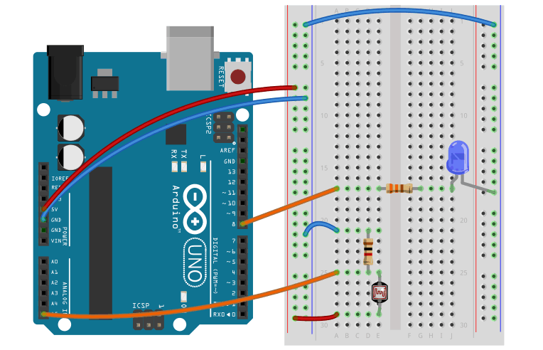

3 godziny temu, T101 napisał:
W przedziale (50; 500) no to np. odczyty czujników rightValue = 300 i leftValue = 480, więc warunek leftValue - rightValue > 50 zostały spełniony a więc zaświeciła by się dioda druga od lewej z numerem 7.
To wszystko zależy od tego jakiego użyjesz fotorezystora i połączonego z nim szeregowo rezystora. Zgodnie ze schematem podanym w kursie mierzysz spadek napięcia na tym właśnie szeregowym rezystorze, a nie na fotorezystorze. Zakładając, że użyjesz fotorezystora, który przy natężeniu oświetlenia 10 lux ma rezystancję 8k i szeregowo połączonego rezystora 10k, to napięcie na tym szeregowym rezystorze będzie wynosiło około 2,78V i odczyt z pinu ok. 568. Przy natężeniu oświetlenia 500 lux rezystancja fotorezystora spadnie do ok. 0,5k napięcie na szeregowym rezystorze wzrośnie do 4,75V co da odczyt z pinu ok. 973.
Jak widać w całym przedziale zmian natężenia oświetlenia od 10 do 500 lux odczyt z pinu będzie większy od 500. Spodziewać się można, że warunek różnicy >500 może być spełniony w bardzo wyjątkowej sytuacji gdy jeden fotorezystor będzie bezpośrednio mocno oświetlony, a drugi kompletnie zasłonięty.
W sytuacji gdy rezystor szeregowy będzie miał rezystancję 1k zakres odczytów z pinu analogowego będzie zupełnie inny w granicach 115 do 675, ale różnica powyżej 50 i poniżej 500. Być może nawet trochę ponad 500.

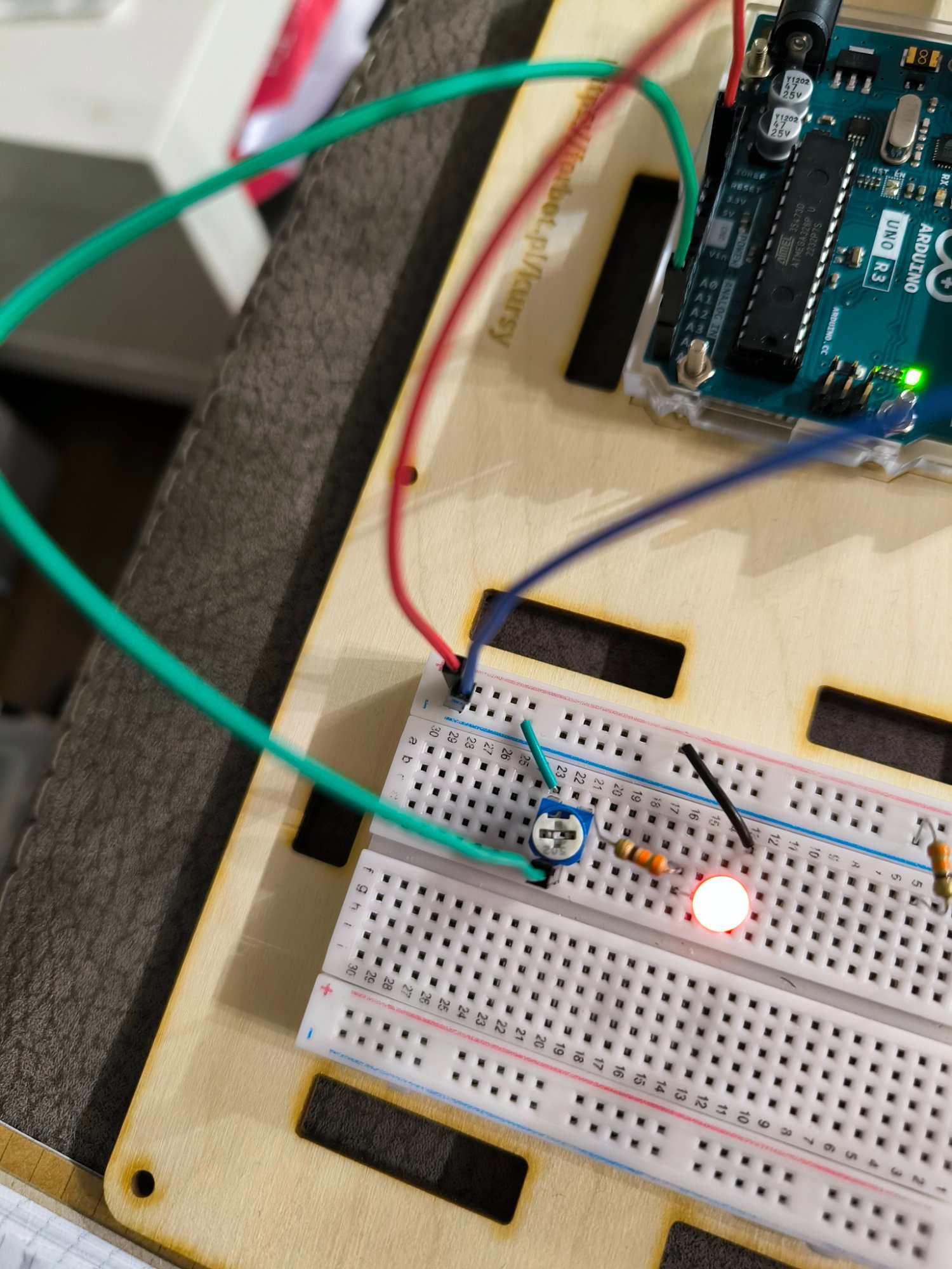

Wpis dość odległy, ale temat może być aktualny. Zadanie 4.5  w mojej ocenie wcale nie jest takie łatwe chociaż nić nadzwyczajnego program nie wykonuje.
Wpisałem kod do Arduino Uno R3 i  nic się nie dzieje. Żadnych informacji ani oznak życia LED.
Ja zrobiłem coś takiego, być może przesadziłem. Ciekaw jestem opinii.
Na początek to przepraszam za dość opóźnioną odpowiedź ale skupiłem się na kolejnych tematach w kursie.
Jeśli mówimy o schemacie podanym w kursie to tam był wpięty fotorezystor i rezystor i tak właśnie nie do końca ten schemat rozumiem bo fotorezystor jest wpięty pomiędzy zasilaniem a pinem A5 z którego funkcja analogWrite(A5) sczytuje  napięcie a rezystor jest wpięty w ten sposób tak jakby nie ingerował  w ten obwód tylko "jest z boku" wpięty do obwodu skierowanego do masy co mi wygląda jakby spadek napięcia był  mierzony tylko na fotorezystorze. Może to i głupie pytanie ale od początku na schemacie dla mnie wyglądało to dziwnie czemu rezystor nie jest bezpośrednio pomiędzy fotorezysotorem.
Gałąź, z której napięcie podawane jest na pin A5 składa się z dwóch elementów połączonych szeregowo - rezystora podłączonego do masy i fotorezystora, który  z drugiej strony jest wpięty do zasilania Vcc=5 V. Napięcie mierzone jest pomiędzy złączem rezystor-fotorezystor i masą, a więc praktycznie jest to napięcie na rezystorze, który razem z fotorezystorem tworzy dzielnik napięcia.
Przy małym natężeniu oświetlenia rezystancja fotorezystora jest duża co powoduje, że napięcie na rezystorze jest małe. Przykład: jeśli rezystancja rezystora wynosi 10k, a rezystancja fotorezystora 100k to napięcie na rezystorze wyniesie 5*10/(10+100)=0,45V.
Przy dużym natężeniu oświetlenia rezystancja fotorezystora maleje i np. będzie 1k. Wówczas napięcie na rezystorze wyniesie: 5*10/(10+1)=4,55V.
  • Pomogłeś! 1

Zaczytujemy napięcie mikrokontrolerem  jak w zadaniu praktycznym. Chcąc sprawdzić jak będzie reagować dioda wpiąłem ją w układ dokładając rezystor 330ohm żeby nie spalić diody jak rozkręcę potencjometr na maxa.
Ku mojemu zdziwieniu
skręcając potencjometr nawet do "0" przynajmniej tak mi pokazuje w monitorze portu szeregowego 0V dioda dalej świeci.
Kręcąc potencjometrem wraz z dodanym rezystorem otrzymuje max 3,07V minimum 0V
Sprawdziłem multimetrem Wyniki cały czas ok 1,769V krecac w jedna i druga stronę potencjometrem, W monitorze portu dalej miedzy 3 a 0V
Z czego to wynika? Wątpię żeby arduino źle zaczytywało. Ale przy zerowym napięciu dioda nie powinna świecić bo jest poniżej prądu przewodzenia. Czy arduino zaczytuje wyniki w innym miejscu? Ale caly prad idzie przez diode wiec powinna gasnąc i zapalać sie?
EDIT: Ok juz wiem ze w zlym miejscu umieściłem diodę . powinna byc przy zielonym kabelku..
