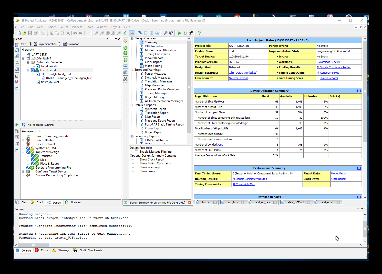

Teraz przechodzimy do środowiska do syntezy układu FPGA "ISE Webpack". Oto zrzut ekranu z naszym projektem UART-Tx dla FPGA:
Jak widać po syntezie nasz projekt zajmuje 64 LUT co stanowi około 4% zasobów naszego Spartan3 z Elbert'a.
W pliku UART-SEND.zip spakowany cały projekt FPGA dla "ISE Webpack 14.7":

W projekcie jest także wygenerowany plik binarny konfiguracji FPGA o nazwie "txstr.bin". Plik ten za pomocą programu "Elbert V2 config" wczytujemy do naszej płytki FPGA.
Do Arduino-UNO (lub jego klonu) wczytujemy następujący program:
// Receive
#include <RS485.h>
#include <SoftwareSerial.h>
char message[maxMsgLen+3+1];
void setup()
 Serial.begin(9600);
 Serial.println("System Startup - Receiver");
 RS485_Begin(9600);
void loop()
 if(RS485_ReadPlainMessage(fAvailable,fRead,message))
   Serial.print("Receiving:");
   Serial.println(message);
Jak widać program oprócz biblioteki "RS485" używa także biblioteki "SoftwareSerial" 9jeśli nie mamy jej zainstalowanej w "Arduino IDE" musimy ją pobrać z sieci i zainstalować.
Po wgraniu programów do płytki FPGA i Arduino włączamy oba układy (ja zasilam oba z wyjść USB w moim kompie). Następnie z IDE Arduino menu "Tools"-> "Serial Monitor"
Pojawi się okienko serial monitora, ustawiamy prędkość na 9600 baud i "No line endings"
Teraz każde naciśniecie switch'a "SW5" w płytce Elbert spowoduje pojawienie się komunkatu: "Receiving:Hello!.."
Patrz zamieszczony zrzut ekranu:

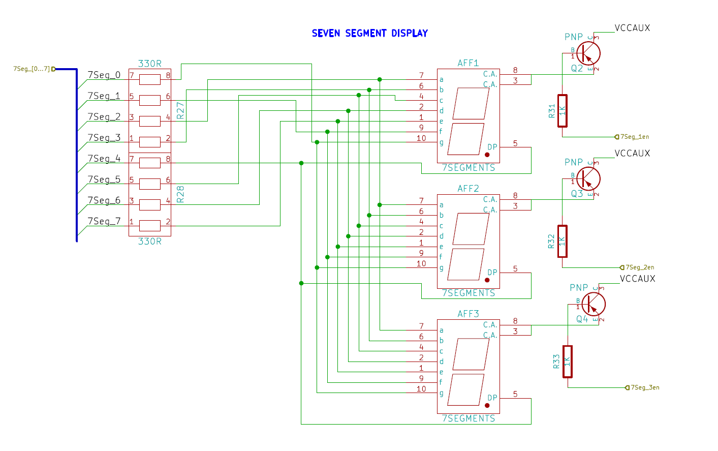

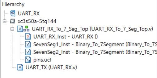

Z czym konkretnie jest problem?
Generalnie, jeżeli kod modułu UART_RX jest prawidłowy, to nie powinien wymagać wewnętrznych zmian.
Jedyna zmiana (na zewnątrz tego modułu – w nadrzędnej jednostce projektowej) jest opisana w komentarzach: parametr CLKS_PER_BIT. Dla przykładowego zegara 25 MHz i żądanej prędkości transmisji 115200 b/s, wynosi 217 – jest to iloraz tych wartości. Musisz to policzyć dla Twojego zegara 12 MHz i oczekiwanej prędkości i wpisać tę wartość w pliku nadrzędnym, tam, gdzie  używasz modułu UART_RX.
Poza tym musisz dodać gdzieś w pliku ucf deklarację pinu Rx używanego w uarcie. Z tego co kojarzę, to płytka ElbertV2 nie ma wbudowanego uartu – czy posiadasz konwerter USB-UART?
Jeśli chodzi o obsługę wyświetlaczy, to trzeba dopisać jakiś kod multipleksujący. Widać, że w oryginalnym kodzie segmenty dwóch wyświetlaczy są sterowane bezpośrednio, jednak na płytce ElbertV2 tak nie można tego zrealizować ze względu na elektryczne połączenia. W przykładzie masz dwa wyświetlacze siedmiosegmentowe sterowane bezpośrednio – linie sterujące każdym segmentem każdego wyświetlacza są podłączone do FPGA. W przypadku płytki ElbertV2 do układu FPGA jest doprowadzony jeden pakiet linii sterujących segmentami wyświetlacza, a za pomocą dodatkowych sygnałów led_enable wybierany jest odpowiedni wyświetlacz. Pozwala to na spore oszczędności w liczbie użytych pinów układu programowalnego.
W Twoim przypadku musisz zrealizować następującą sekwencję:
1. wystawienie na wyjście led_segment sygnałów do sterowania segmentami z pierwszego wyświetlacza, jednoczesna aktywacja wejścia zezwalającego tylko tego wyświetlacza (pozostałe wejścia zezwalające wyłączone);
2. wystawienie na wyjście sygnałów z drugiego wyświetlacza (z drugiego modułu Binary_To_7Segment), dezaktywacja wejścia zezwalającego pierwszego wyświetlacza i jednoczesna aktywacja wejścia zezwalającego drugiego wyświetlacza.
Taką naprzemienną pracę musisz ciągle kontynuować. To przełączanie w najprostszym przypadku może się odbywać co takt zegara, ale można także zmniejszyć tę częstotliwość, ale tak, żeby nie stracić wrażenia jednoczesnego świecenia obydwu wyświetlaczy. Jest to tak zwane dynamiczne lub multipleksowane sterowanie wyświetlaczami siedmiosegmentowymi.
Czy posiadasz kod modułu Binary_To_7Segment? Musisz użyć dwóch takich modułów, jak w oryginalnym kodzie. Ich argumentem wejściowym obok zegara jest czterobitowy wektor – 4 bity są wyświetlane jako liczba szesnastkowa. Jeżeli nie masz kodu, to musisz samodzielnie napisać kod konwertujący liczbę na odpowiednie segmenty do wyświetlenia (to już się przewinęło w temacie, tylko tam był przypadek liczby trzybitowej, a tutaj musisz rozszerzyć do czterech bitów).
Możesz też zastosować inne podejście, z jednym modułem Binary_To_7Segment (lub własnym odpowiednikiem). Przełączanie można zrealizować na wejściu tego modułu, na które podasz naprzemiennie młodszą i starszą połówkę odebranego bajtu. Jednak nadal trzeba zapewnić odpowiednie sterowanie sygnałami led_enable, tak, żeby we właściwym momencie przełączać aktywne wyświetlacze.

Zastanawiam się jak wskazać na wybór konkretnego modułu. Na razie roboczo zrobiłam zmienne z tych modułów, ale nie wydaje mi się to odpowiednim rozwiązaniem.
Dodatkowo nie wiem dlaczego w "Hierarchy" mam ten plik z "?" w ikonie
Można to uprościć zbierając pojedyncze sygnały w wektor, wtedy przełączanie odbywałoby się całym wektorem naraz.
Tak się dzieje, gdy na przykład nie ma w projekcie pliku o danej nazwie. Ale ISE ma dużo bugów i często dzieje się tak bez przyczyny. Sprawdź w pierwszej kolejności, czy nie masz jakiś literówek w nazwach. Następnie spróbuj usunąć ten plik z hierarchii i dodaj go ponownie. Czasem u mnie działało otwarcie pliku projektu (z rozszerzeniem xise) w notatniku i usunięcie fragmentu dotyczącego danego pliku. Następnie mogłem dodać plik normalnie i był już widoczny w ISE. Ale jeżeli w coś takiego chcesz się bawić, to zrób najpierw kopię zapasową.

Nie bardzo rozumiem tę koncepcję. Pojedynczy wyświetlacz siedmiosegmentowy ma 7 segmentów + kropkę dziesiętną. Zobacz przykładowy rysunek z Forbota. Segmenty, to te kreski. Oznacza się je na przykład literami od A do G, tak jak na rysunku, czy w kodzie.
Jeżeli chcesz wyświetlić na przykład liczbę 0, to musisz zapalić linie dookoła, czyli segmenty A, B, C, D, E, F (6 segmentów). Żeby wyświetlić liczbę 8 zapalasz wszystkie siedem segmentów, i tak dalej. Stąd biorą się tego typu przypisania (gdy sobie rozpiszesz to na bity, wiedząc, że kolejne bity opisują kolejne segmenty, to powinno być to jasne):
4'b0000 : r_Hex_Encoding <= 8'hFC;
Na pojedynczym wyświetlaczu możesz wyświetlić jedną cyfrę szesnastkową z zakresu 0-F (czyli dziesiętnie 0-15). Taka jedna cyfra szesnastkowa zajmuje cztery bity – od 0000 do 1111.
Z UARTu otrzymujesz cały bajt, czyli osiem bitów, czyli w zapisie szesnastkowym dwie cyfry – od 00 do FF (dziesiętnie od 0 do 255). Ten bajt możesz wyświetlić na dwóch wyświetlaczach.
Nie da się wyświetlić jednej cyfry używając tylko 4 segmentów. Czy rozumiesz już dlaczego coś takiego:
Binary_To_7Segment(o_Segment_7+o_Segment_A+o_Segment_B+o_Segment_C);
nie ma sensu?
W tym miejscu w kodzie powinno znaleźć się przepisanie całego wektora wyjściowego (obejmującego wszystkie segmenty) z określonego modułu Binary_To_7Segment. Poza tym chyba trzeba jakoś tego ifa zamknąć.
Na płytce ElbertV2 linie sterujące poszczególnymi segmentami każdego z wyświetlaczy są połączone – masz do dyspozycji tylko ten jeden zestaw + bity led_enable do wyboru właściwego wyświetlacza. Możesz spróbować przenalizować schemat podłączenia wyświetlaczy siedmiosegmentowych na płytce, może to Ci trochę rozjaśni istotę zagadnienia, bo widać, że moje posty nie są wystarczająco zrozumiałe:
Jak wspominałem, alternatywą jest użycie jednego modułu Binary_To_7Segment i sterowanie jego wejściem i_Binary_Num z poziomu modułu nadrzędnego. W tej chwili nie wiem, jaka koncepcja została wybrana.
