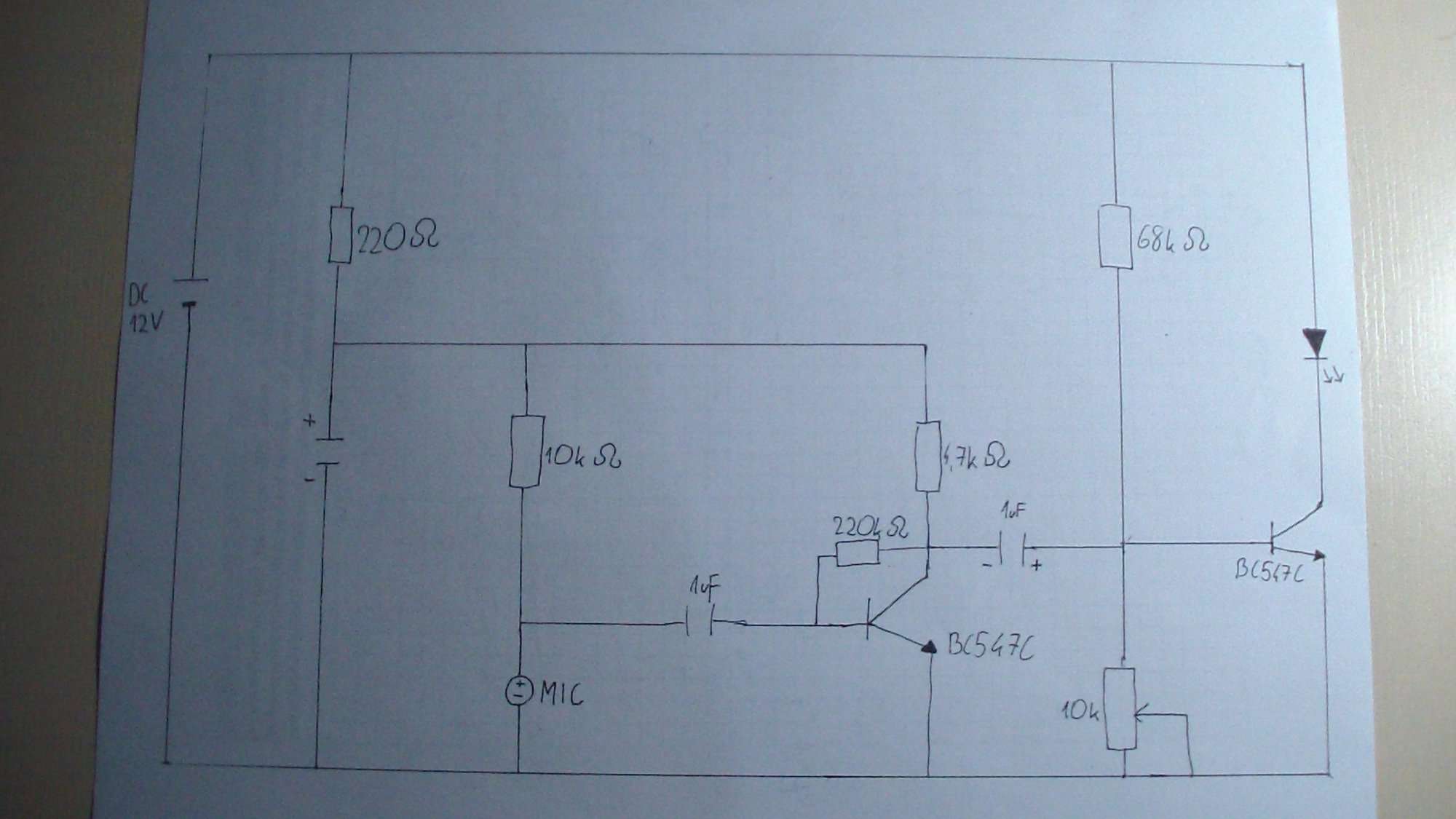

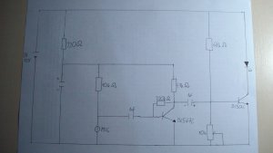

Dzień dobry, w tym poście chciałbym przedstawić wykonaną przeze mnie taśmę LED migającą w rytm muzyki. Przy budowie wykorzystałem gotowy schemat, jednak trochę go zmodyfikowałem.
Użyte elementy:
  • rezystory (0.25 W) : 220 ohm, 10k ohm, 220k ohm, 4,7k ohm, 68k ohm, 10k ohm

Schemat który wykorzystałem:
Schemat

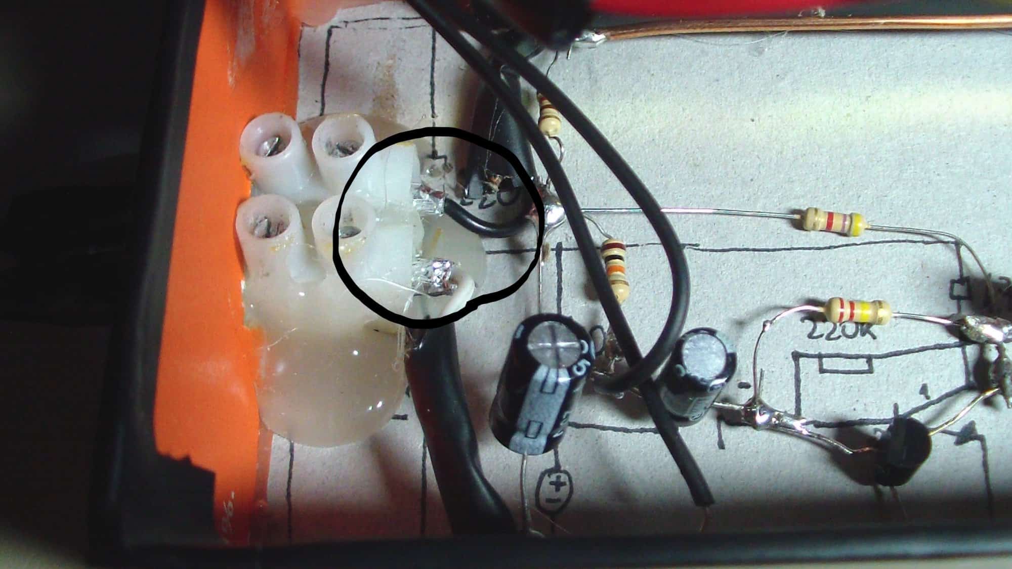

1.Wykonałem obwód, dopasowując go do rozmiaru obudowy.

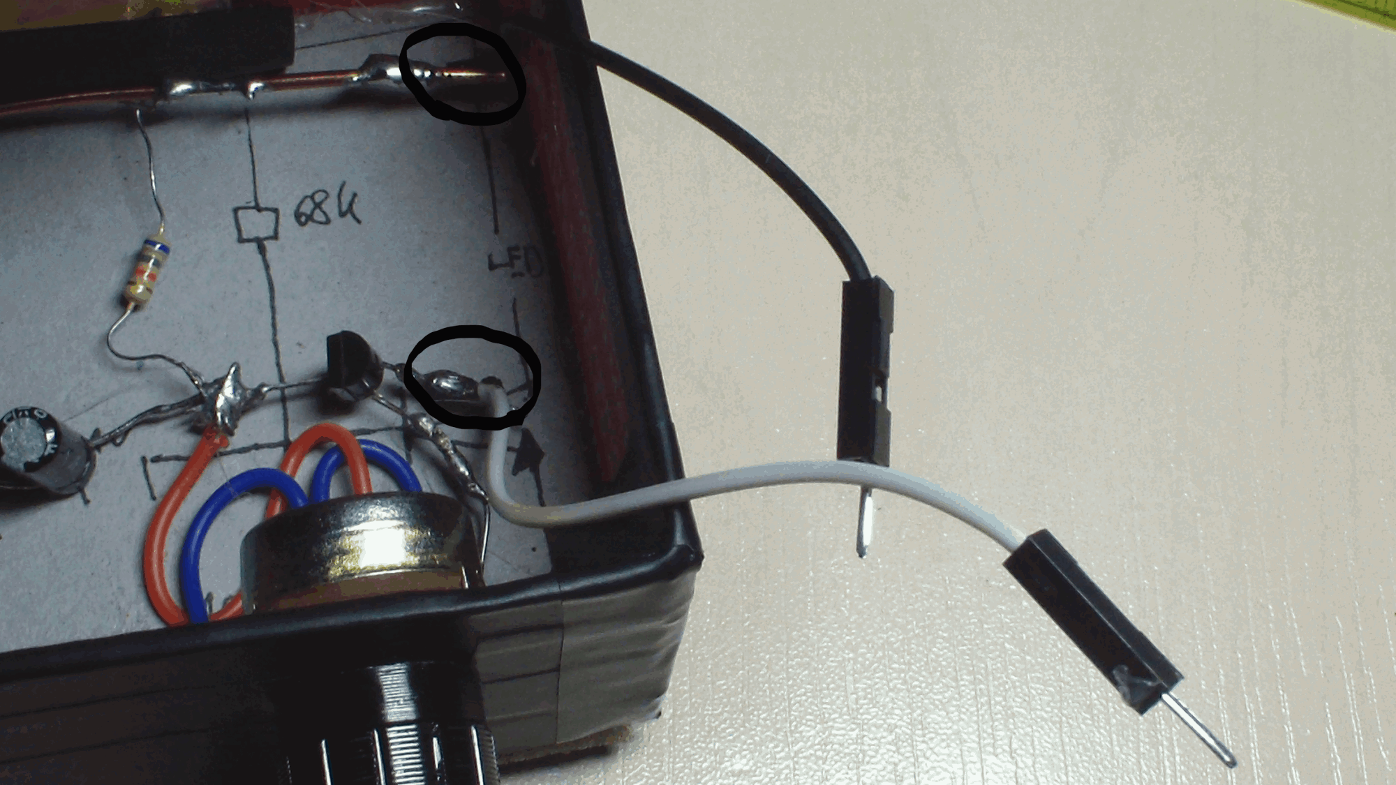

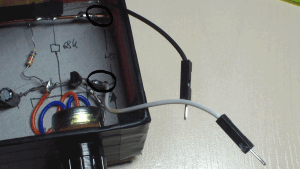

2.W miejscu diody LED przylutowałem przewody męsko - męskie.

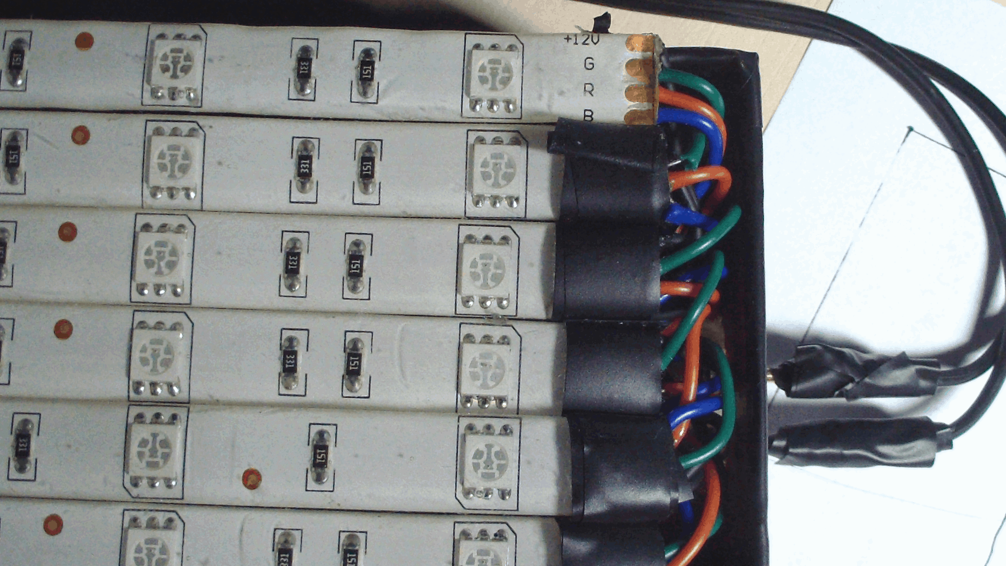

3.Poprzecinałem taśmę LED w wyznaczonych miejscach (potrzebowałem 6 odcinków) oraz przylutowałem do nich przewody (w każdym pasku czerwony kabel do "R", zielony do "G", niebieski do "B"
i czarny do "+12V". Następnie przewody tego samego koloru złączyłem oraz przylutowałem do nich przewody męsko - żeńskie (część męską).
4. Do początku obwodu (miejsce zasilania) zamontowałem kostkę elektryczną

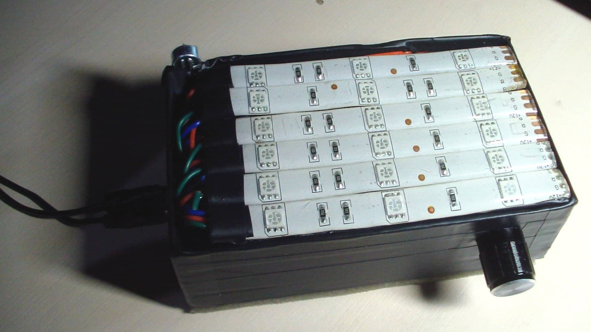

5.Całość zamocowałem we wcześniej zbudowanej obudowie, wyprowadzając potencjometr ( i montując na nim gałkę), mikrofon oraz paski taśmy LED przyczepiając je do wierzchu obudowy.
By projekt działał wystarczy podłączyć źródło zasilania do kostki elektrycznej (plus do plusa, minus do minusa) oraz wpiąć przewody męsko - męskie (przylutowane wcześniej do miejsca diody na schemacie) do przewodów męsko - żeńskich (wyprowadzonych z taśmy LED) "+" do czarnego kabla oraz "-" do zielonego/czerwonego/niebieskiego (zależnie od koloru na który mają świecić LED-y) oraz przy użyciu potencjometru regulować prąd dostarczany do LED- ów (tym muzyka będzie grała głośniej, tym większy opór należy ustawić, by uzyskać jeszcze lepszy efekt należy odsunąć źródło dźwięku od mikrofonu).
 Ukończony projekt:
Mam nadzieję że moja praca zostanie doceniona 🙂
