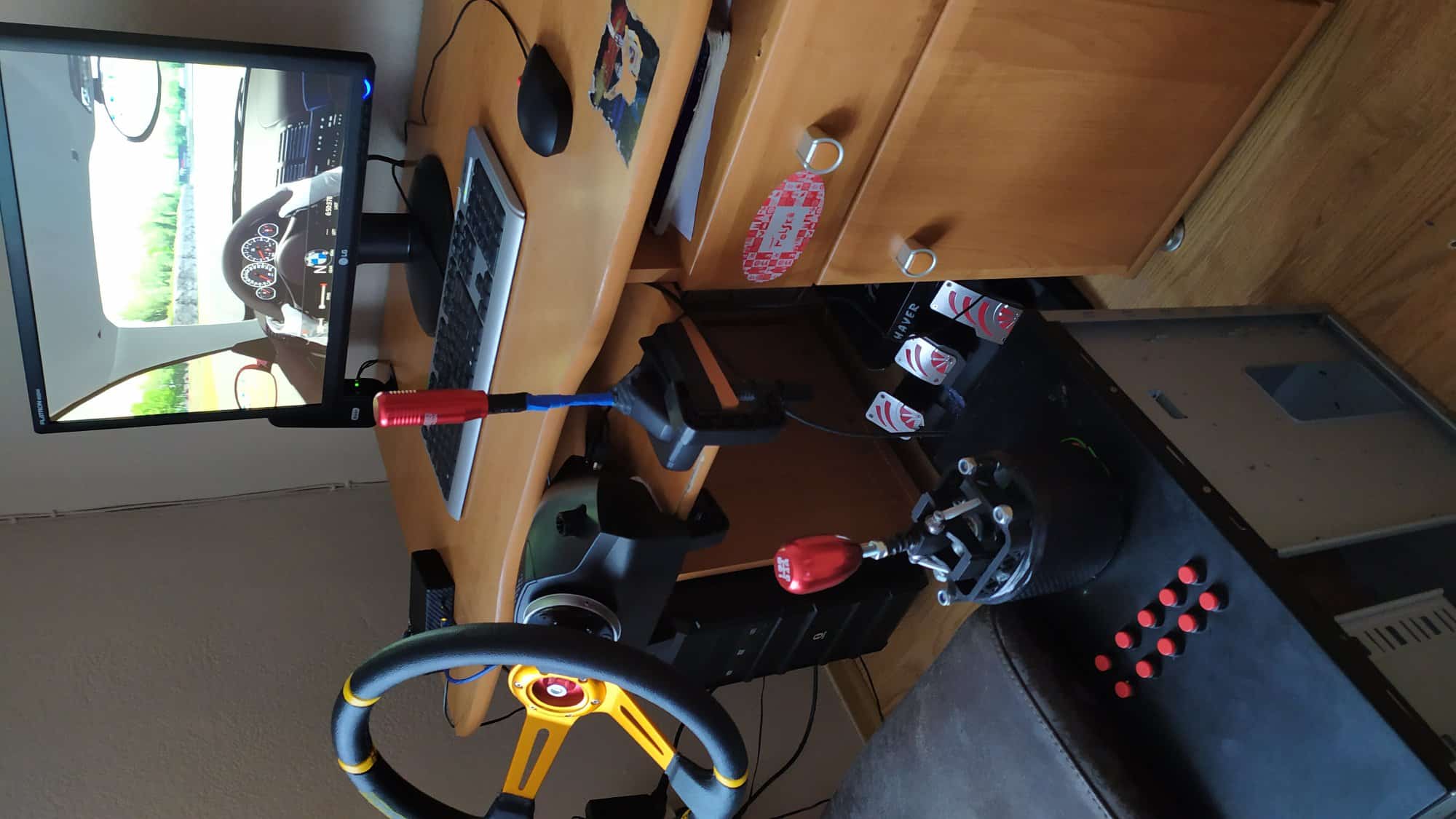

Witajcie,
Mam w planach modyfikację kierownicy Logitech 180 stopni na 900 stopni, skrzynię biegów sprzęgło, ręczny. Od strony mikrokontrolerów wiem co zrobić, ale mam dylemat co do odczytu obrotu. Rozpatruję trzy drogi mianowicie:
* Potencjometr suwakowy i przekładnia.
* Enkoder optyczny i "taśma" z znacznikami.Tak jak tutaj:
* Użycie silnika z napędu DVD i wbudowanych w niego trzech czujników Halka.
Najbardziej skłaniam się do rozwiązania trzeciego, ale potrzebuję porady czy ma ono sens. Główna zaletą jaka widzę w nim jest dokładność pomiaru (ale czy aby na pewno?) i brak znacznych modyfikacji mechanicznych. Czy to rozwiazanie ma sens? Czy przy szybkich ruchach nie będzie żadnych problemów i czy dokładność takich czynników jest wystarczająca? Zakładam także usunięcie uzwojeń wewnątrz.
Jeśli ten pomysł nie ma sensu to jaki enkoder z czujnikami halla wybrać z AliExpress? Jest tam dużo tego ale nie wiem czy wszystkie obracają się o 360 stopni i wiem że dokładność takich optycznych enkoderów jest tam niska. Jedyne rozsądne jakie tam znalazłem oparte o czujniki Halla były w granicach 50 zł, nie wiem czy warto tak zainwestować.
Z góry dziękuję za odpowiedzi i pozdrawiam wszystkich forumowiczów!
Najlepszy jest enkoder jak w moim  temacie co dałeś , z drukarki . Ma on 10000 impulsów. I ogólnie sprawuje się bardzo dobrze. Jeśli masz jakieś pytania odnośnie ffb czy coś  pisz. Mam wszystko ogarnięte 😀 I też przerobiłem kierownice Logitech formuła force ex . I jest kozak dużo lepiej niż wcześniej na tej dużej obudowie , tam był problem z przekładnią  a tu już były gotowe 🙂 pod spodem filmik jak działa :
