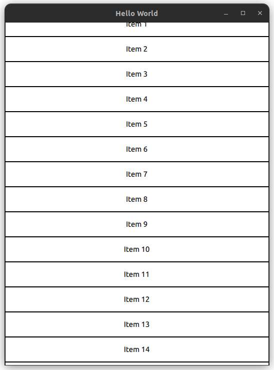

Dzien dobry,
Zacząłem sobie przerabiac nie dawno ten kurs qt creatora. I mam problem, w tej czesci nr 5 tego kursu pod koniec autor wybiera typ projektu:
Qt Quick Application - Scroll
ktorego ja nigdzie nie mam do wyboru w qt creator- najnowsza wersja i qt 6.40.
Edytowano przez Masterofironfist
poprawa błędów pisowni
@Masterofironfist Od jakiegoś czasu QtCreator posiada tylko 3 szablony aplikacji - konsolowa, Qt Widgets i Qt Quick - ale niestety nie można już wybrać szablonu Scroll i podobnych. Ale wybierając Qt Quick Application nadal możemy skorzystać lub zaimplementować własny scroll za pomocą: ScrollView QML:
import QtQuick 2.15
import QtQuick.Window 2.15
import QtQuick.Controls 2.15
Window {
    width: 640
    height: 480
    visible: true
    title: qsTr("Hello World")
    ScrollView {
        anchors.fill: parent
        ListView {
            model: 20
            delegate: Rectangle {
                required property int index
                width: view.width
                height: 50
                border.color: "black"
                Text {
                    anchors.centerIn: parent
                    text: "Item " + index
512288628_Screenshotfrom2022-10-2409-52-46.thumb.png.52321ebb67d526468e03ec6b1a061e6c.png
Edytowano przez Matthew11
