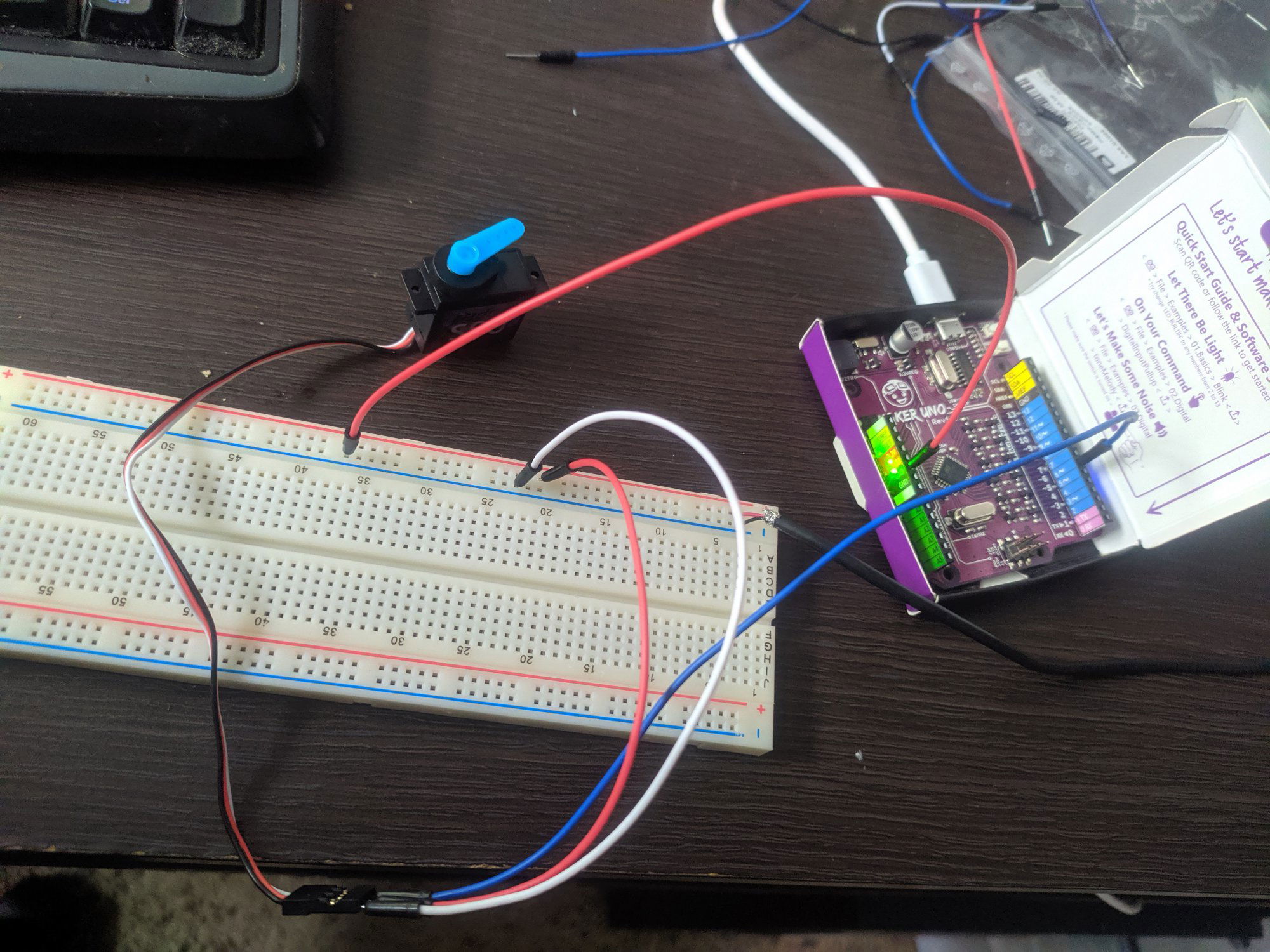

Vescus Napisano Maj 4, 2020 Udostępnij Napisano Maj 4, 2020 (edytowany) Witam! Mam mały problem z kursem arduiono w części dotyczacej serva. Arduino uno ma gniazdo do którego można podpiąć baterię. Maker uno działa jedynie przez usb. Mam servo z podsaw elektroniki 2 - redox s90 dostepnego tez w sklepie https://botland.com.pl/pl/serwomechanizmy/1684-serwo-redox-s90-micro.html# Czy może ktoś doradzić jak bezpiecznie podpiąć je pod kontroler? Eksperymenty lubie ale bez ryzyka uszkodzenia podzespołów. 🙂 Dzięki i pozdrawiam! Edytowano Maj 4, 2020 przez Vescus Cytuj Link do komentarza Share on other sites More sharing options...
Gieneq Maj 5, 2020 Udostępnij Maj 5, 2020 (edytowany) Ten klon Arduino jest dość podobny do zwykłego Arduino UNO, powinno działać podobnie. Nic raczej nie zepsujesz zasilając na chwilę z wyjścia 5V "UNO", ale najlepiej podłącz serwo do osobnego zasilacza 5V. Nie zapomnij tylko o wspólnej masie. Edytowano Maj 5, 2020 przez Gieneq Cytuj Link do komentarza Share on other sites More sharing options...
Vescus Maj 5, 2020 Autor tematu Udostępnij Maj 5, 2020 Zrobione. Znalazłem zasilacz od komórki albo innego iquosa 5V 2A stary kabel transmisyjny usb i wpialem w płytke stykową i wspólna masa z Maker i działa pięknie. 🙂 1 Cytuj Link do komentarza Share on other sites More sharing options...
