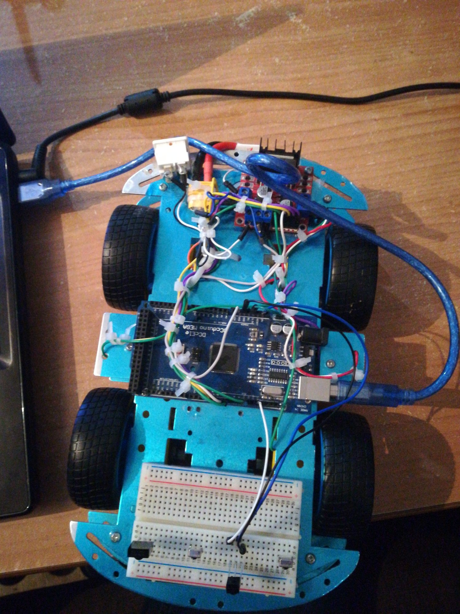

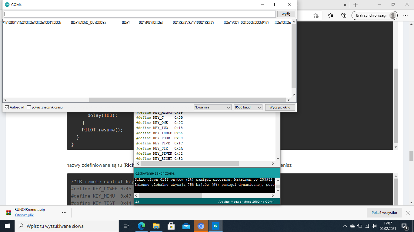

3. Podpowiedz jest taka ze dla innego programu mi wyswietla takie cos. drugi raz napisalem program podobny, ale chce zeby dla standardu kodowania RC5 mi wczytywało. Pod kodem efekt, tylko podkreslam ze miesiac temu mi dzialalo normalnie dla programu nr 1. czyli standard RC5 A nagle przestalo dzialac, wpisalem inny kod i cos odbiera. ale rozne sygnaly.Co tutaj sie stało ze miesiac pozniej nie odbiera mi dla RC5 tylko dla jakiegos innego programu?

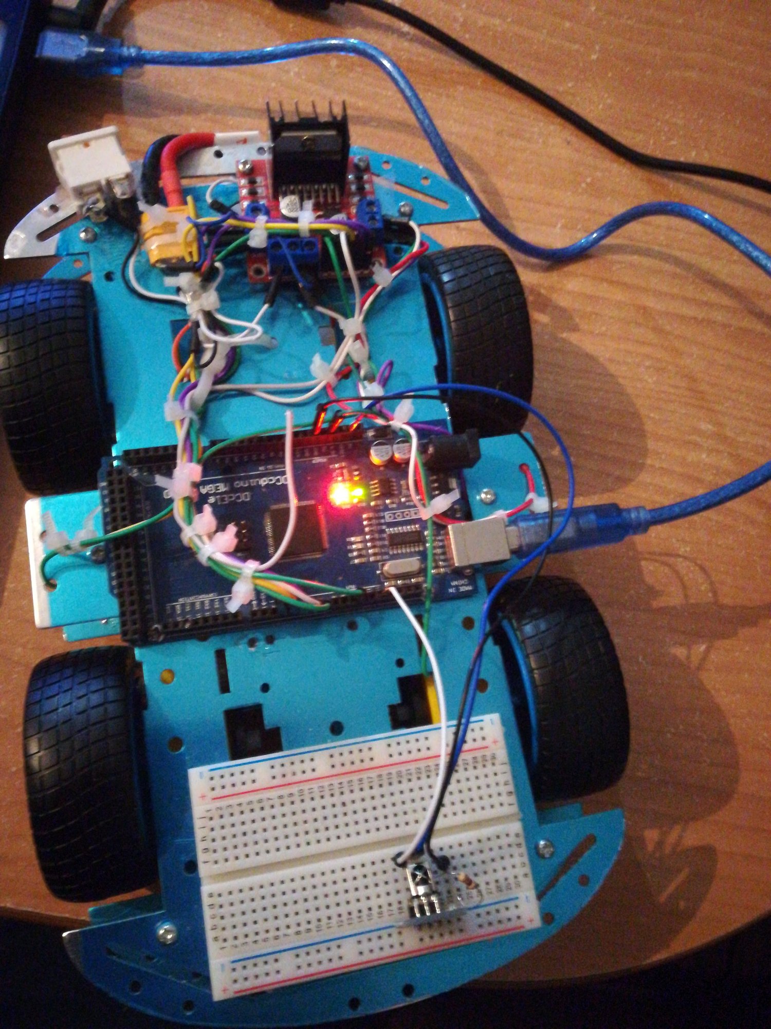

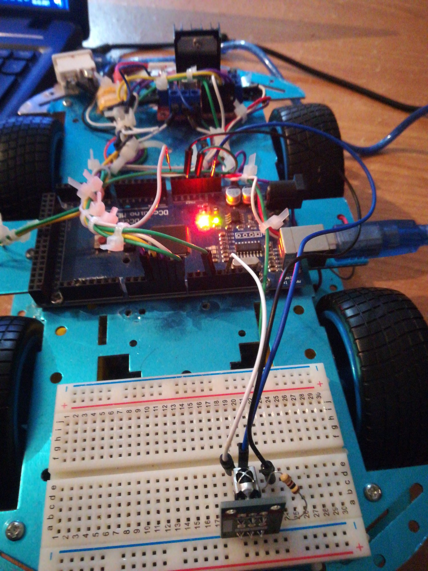

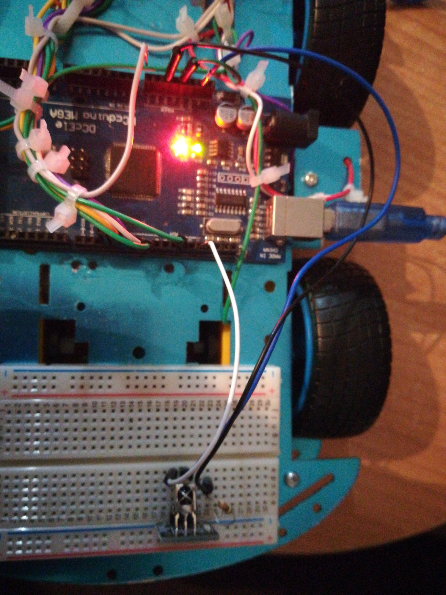

W ponizszym folderze sa zapisane dwa programy - efekt jest taki ze robot przed miesiacem normalnie dzialal teraz nagle nie reaguje na wcisniecia przycisku. Kupilem nowe odbiorniki podczerw ieni jak widac w poscie.

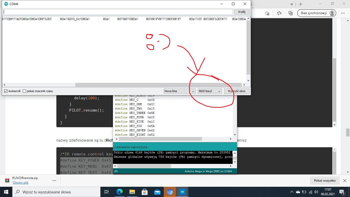

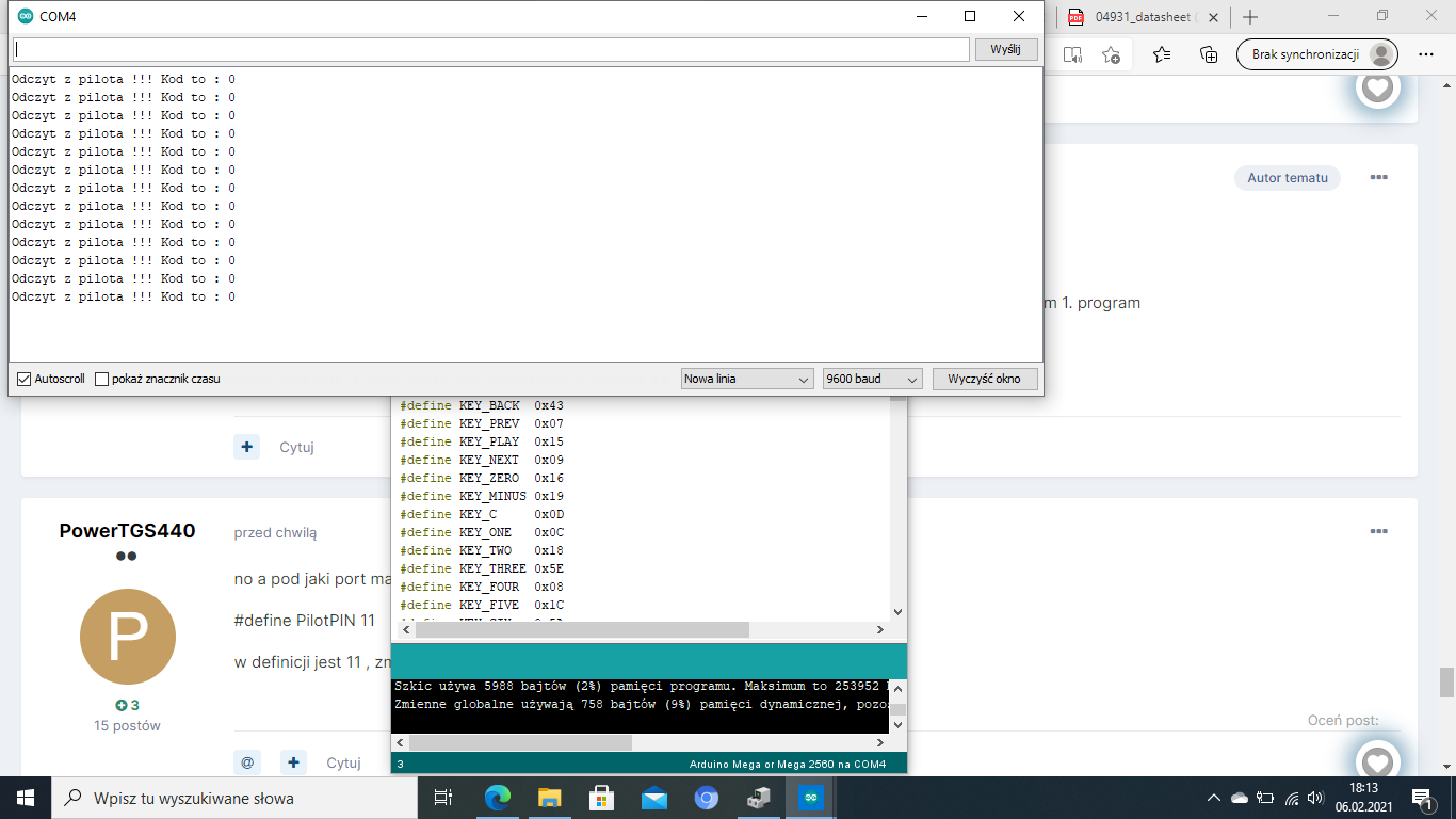

no i jaki z tego wniosek ? w programie masz ustawione : Serial.begin(57600);
a ty masz monitor portu szeregowego 9600 🙂 przestaw w monitorze na 57600 lub w programie : Serial.begin(9600);
Ale wklej ten pierwszy program (kod w treści forum) bez tych ifów do SERIAL bo tak widzę o ile ArduinoPRO IDE toleruje
klamry w #if #endif to zwykłe IDE coś się mota. Wklej i sprawdź - już tam nawet przestawiłem na 9600
Edytowano przez PowerTGS440

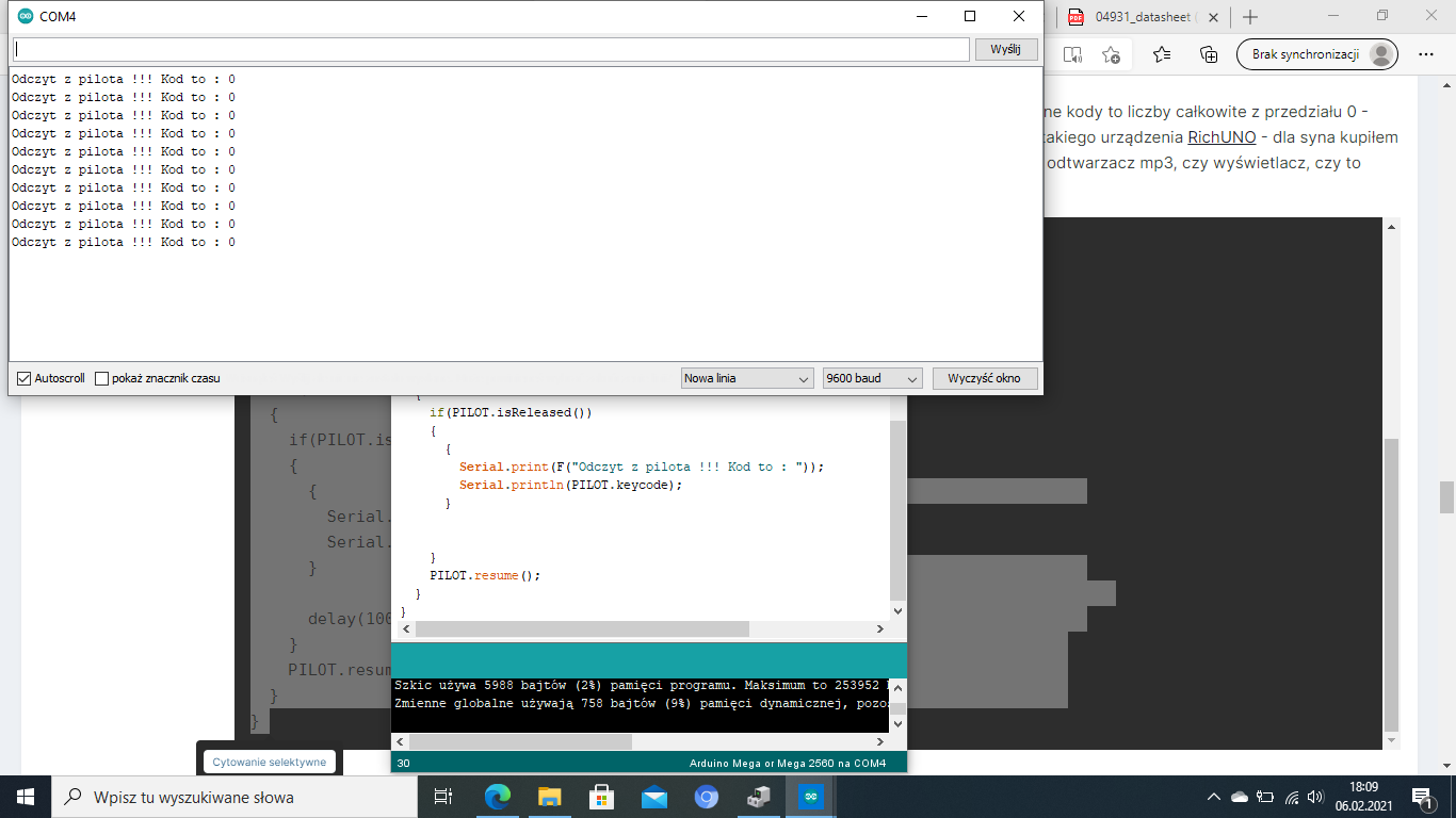

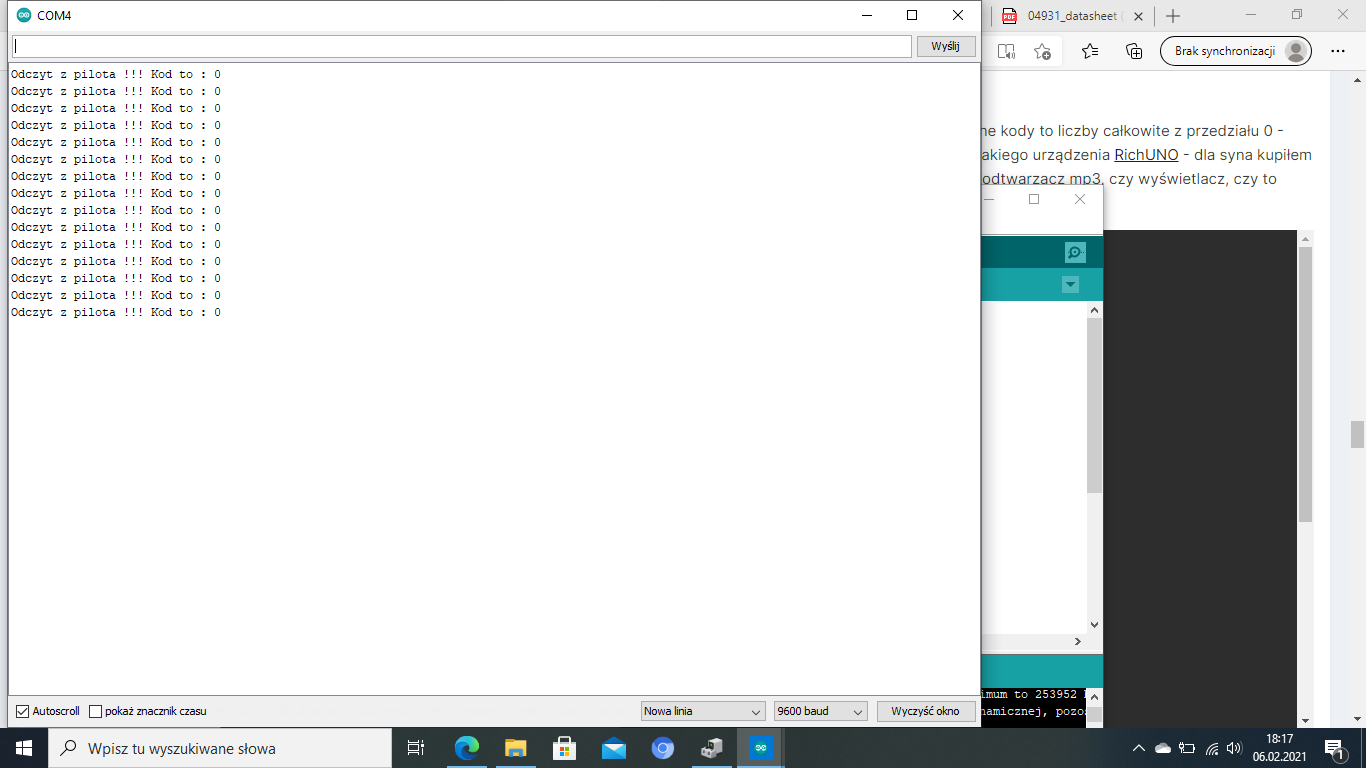

image.thumb.png.6172f411ebba51a39a633e52792ec2c4.pngOk mimo ze usunalem takie cos wyswietla
Edytowano przez mateusz797

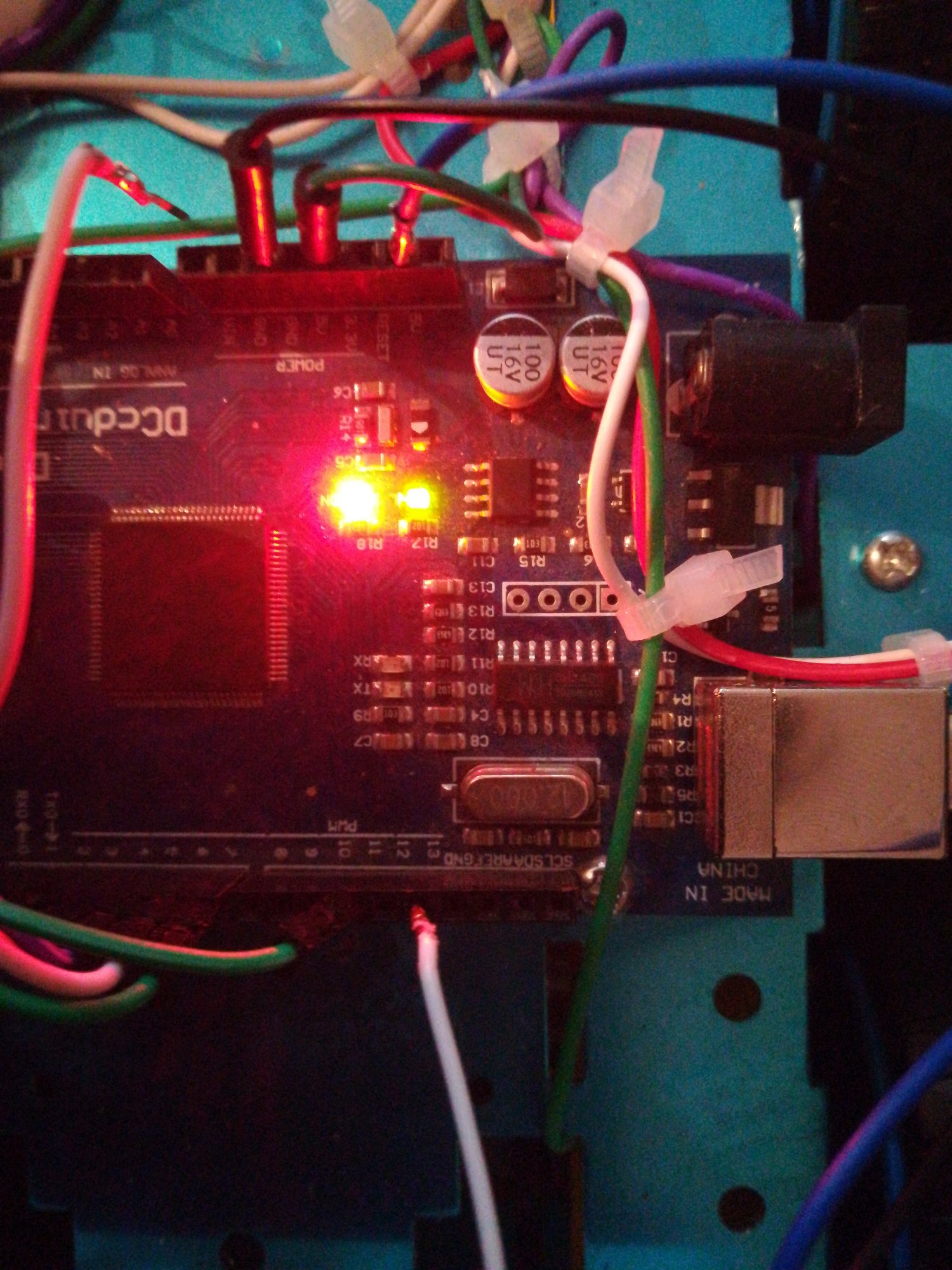

a co to w ogóle za odbiornik podczerwieni i pilot ? Spróbuj rózne piloty nawet do TV i zobacz czy odczyty i zwraca. Bo jak oddaje 0 to znaczy w sumie że go widzi ale nie rozpoznaje kodów.

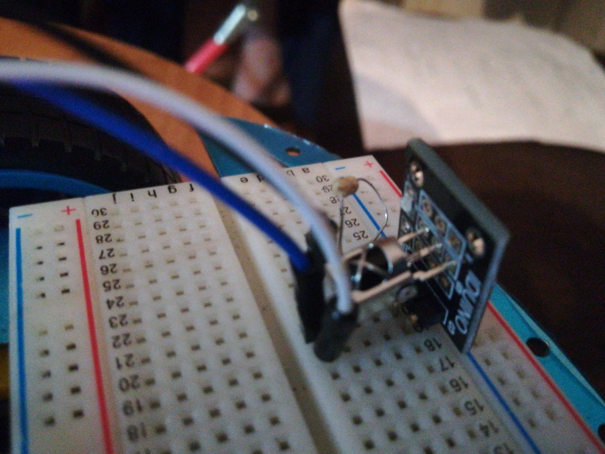

Moduł KY-022 - odbiornik podczerwieni 1838 - 38kHz Botland - Sklep dla robotyków
Pilot uniwersalny z kodowaniem RC5 Botland - Sklep dla robotyków
