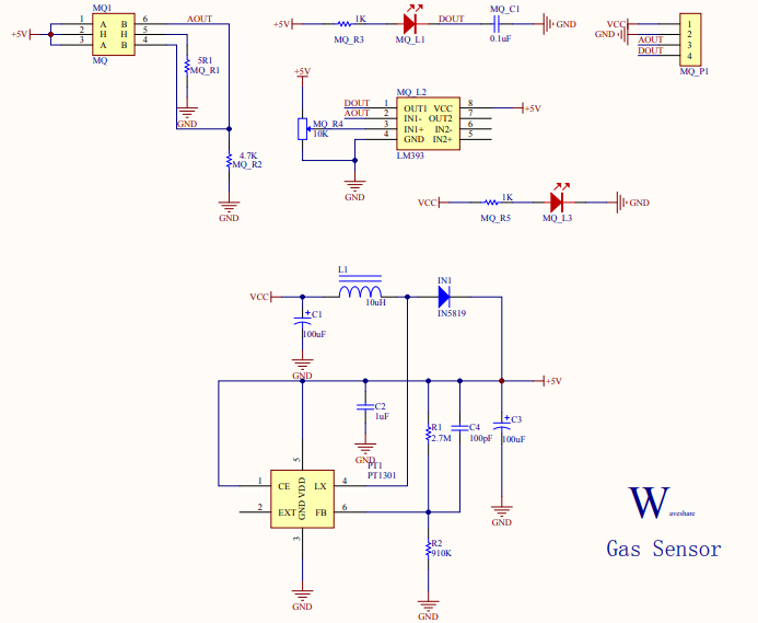

Cześć, od bardzo długiego czasu mam problem ze znalezieniem informacji jaka jest wartość RL (load resistor, wykorzystywany do tworzenia dzielnika napięć) na sensorach MQ-2 i MQ-135 (oba moduły Waveshare).
Przeglądając ich noty katalogowe są tam informacje przy jakich RL były robione wykresy, jednakże w polu RL w nocie napisane jest "can adjust". Szukałem po ścieżkach na samym czujniku (moje umiejętności w tym zakresie kuleją) i znalazłem kilka czujników i szczególnie jeden zwrócił na początku moją uwagę. Przy heaterze występuje rezystor 5R1. Wartość ta wydaje się być w mojej opinii nie tą przeze mnie pożądaną, ponieważ czujnik MQ-135 był testowany przy oporze 20kΩ i producent zaleca, by czujnik testować z oporem z zakresu 10kΩ-47kΩ. I teraz już sam nie wiem czy wymaga to ode mnie wymiany rezystora czy w jaki sposób podejść do problemu.

Wertując internet znalazłem schematy na których napisane jest, że rezystory 5Ω są do heatera czujnika a do wyjścia analogowego jest rezystor 4.7kΩ. Jednakże mimo zmiany tych wartości czujniki ( w szczególności MQ-135) pokazuje złą wartość - ok. 40 ppm CO2 podczas gdy w powietrzu jest w okolicy 400ppm. Natomiast czujnik MQ-2 daje względnie dobre wyniki - ok 2-3ppm, co dla CO jest poprawnym wynikiem (ciężko sprawdzić bez innych czujników).

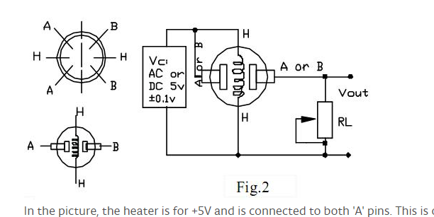

Znalazłem ciekawą informację odnośnie czujników MQ i ich load-resistor - link. Jest tam taka wzmianka o nich:
Wersja angielska:
The sensor needs a load-resistor at the output to ground. Its value could be from 2kOhm to 47kOhm. The lower the value, the less sensitive. The higher the value, the less accurate for higher concentrations of gas.
If only one specific gas is measured, the load-resistor can be calibrated by applying a know concentration of that gas. If the sensor is used to measure any gas (like in a air quality detector) the load-resistor could be set for a value of about 1V output with clean air.
Choosing a good value for the load-resistor is only valid after the burn-in time.

Chodzi mi głównie o pierwsze zdanie. Czy mam przez nie rozumieć, że jeśli posiadam czujnik MQ-135 Waveshare (ten już z niebieską płytką) to muszę dodatkowo do niego na wyjście dodać swój rezystor czy ten rezystor znajduje się już na płytce i to jest ten rezystor 4.7kΩ?
@Krst0 nie jestem w tym temacie, ale wiem jedno: Chcesz dowiedzieć się jak coś działa? Znajdź schemat. Jak znaleść schemat? google > "nazwa elementu" + schematic 🙂
Na stronce Arduino masz taki rysunek:
I tam jest napisane A or B = Vout. Czyli to pewnie te wyjście o którym pisze w cytowanej przez Ciebie treści. I jest rezystor do masy. To teraz wchodzimy w schemat twojej płytki:
Czyli B jest uznane za wyjście, spięte są razem i dociągnięte do masy rezystorem 4,7k MQ_R2 (góra, lewo). Masz jeszcze komparator z potencjometrem do progowania i jakiś układ zasilania.
Czyli tak 🙂
Dokładnie jest tak jak myślałem, wolałem się upewnić. Zmyliło mnie tamto zdanie o którym napisałem, ale własnie wg schematu mi to wychodziło. Robiłem dokładnie to co Ty z tym, że nie miałem pewności czy to co wydedukowałem jest poprawne.
