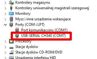

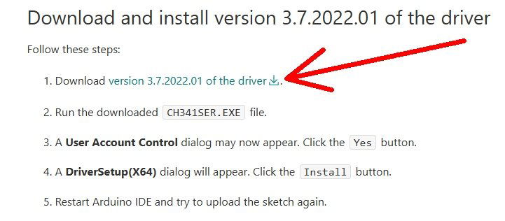

Po prawidłowwym zainstalowaniu sterowników od:
@orb oraz @jand

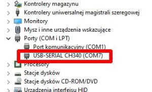

niestety nadal w men. urz. mam tak:
Czy w men. urz. powinno być CH341?
W nano przesyłanie wisi w powietrzu, a w UNO mam komunikat:
avrdude: ser_open(): can't set com-state for "\\.\COM7"
Failed uploading: uploading error: exit status 1
Dodam jeszcze, że odinstalowałem CH340, a potem zainst. CH341 w men. urz. dalej jest CH340...

Urządzenia rozpoznawane są na podstawie VID/PID, więc np.
1a86:7523 QinHeng Electronics CH340 serial converter
To: https://devicehunt.com/view/type/usb/vendor/1A86/device/7523
W załączniku masz .INF z tego sterownika, opisane VID/PID i jaki tekst będzie wtedy widoczny w systemie (patrz [Strings] na samym końcu pliku). Pewnie wszystko się zgadza: https://kb.synology.com/pl-pl/DSM/tutorial/How_do_I_check_the_PID_VID_of_my_USB_device
