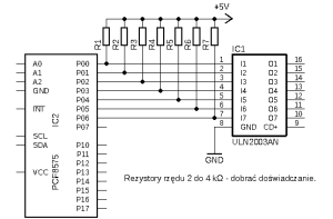

Prede wszystkim - użycie zdalnych semaforów nie wyklucza użycia takowych podłączonych bezpośrednio do panela. Oczywiście nie należy podłączać ich do wyjść ukłądu PCF8575 - potrzebny będzie bufor ULN2003 (tak jak w semaforze radiowym). Pojawia się tu jednak pewna trudność: otóż układ PCF8575 ma wyjścia typu open-drain co oznacza, że albo są zwarte do masy albo wiszą w powietrzu. ULN raczej wiszących wejść nie lubi, trzeba zastosować rezystory podciągające:
Niestety - nie mam PCF8575 więc nie jestem w stanie tego sprawdzić, ale z różnych wykopanych w Internecie informacji wynika, że rezystory powinny mieć ok. 3 kΩ. Trzeba to po prostu sprawdzić na jednym kanale i podobne zastosować we wszystkich.
