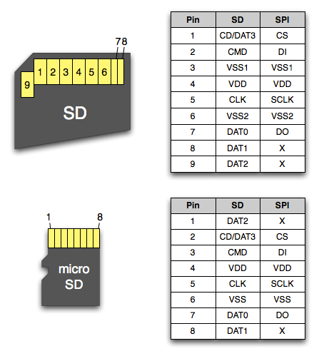

No, pora kończyć pewien etap. Program jest uruchomiony, sprawdzony, działa... jest tylko jeden problem. Otóż zastosowany w rozkładzie jazdy wyświetlacz nie ma wbudowanego czytnika kart.
Rozwiązania są dwa. Najprostsze to wgranie pliku bezpośrednio do pamięci flash ESP8266. Nie chcę się tu rozpisywać - jest bardzo dobra strona pokazująca jak to się robi: https://randomnerdtutorials.com/install-esp8266-nodemcu-littlefs-arduino/
Czyli rozwiązanie sprawdzone, ma tylko jedną drobną wadę: mianowicie chcąc zmienić rozkład jazdy trzeba podłączyć się do komputera - a nie zawsze jest to wygodne czy nawet możliwe.
Oczywiście można podłączyć czytnik kart dedykowany dla Arduino, pamiętać tylko należy, że pin CS ma być połączony z pinem GPIO15 (alias D8) naszego ESP8266. Czyli po prostu:
ESP8266 - czytnik
GPIO15 (D8) - CS
GPIO14 (D5) - SCK
GPIO13 (D7) - MOSI
GPIO12 (D6) - MISO
3.3V        - VCC
GND         - GND
Jednak nie zawsze mamy czytnik pod ręką, poza tym typowy moduł jest większy niż WEMOS!. Możemy natomiast zrobić czytnik w bardzo prosty sposób: jako że operujemy tu napięciem 3.3V (takim, jakiego wymaga karta microSD) nie musimy bawić się w żadne rezystory czy stabilizatory - możemy podpiąć kartę bezpośrednio do mikrokontrolera.
Jeśli dysponujemy gniazdem karty microSD możemy podłączyć je w następujący sposób:
ESP8266 - microSD
15 (D8) CS   - 2 (CD/DAT3)
13 (D7) MOSI - 3 (CMD)
3.3V         - 4 (VDD)
14 (D5) CLK  - 5 (CLK)
GND          - 6 (VSS)
12 (D6) MISO - 7 (DAT0)
Można również wykorzystać adapter microSD/SD (który z reguły leży gdzieś w rupieciach bo był w komplecie z kartą microSD). Przykładowy sposób lutowania można znaleźć np. na Instructables - oczywiście chodzi tylko o lutowanie pinów do adaptera, cała zabawa z rezystorami i dzielnikami jest konieczna tylko dla 5-voltowych mikrokontrolerów!
ESP8266 - SD
15 (D8) CS   - 1 (CD/DAT3)
13 (D7) MOSI - 2 (CMD)
GND          - 3 (VSS1)
3.3V         - 4 (VDD)

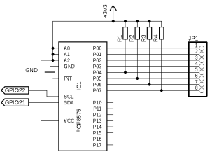

Przede wszystkim osiem pinów zajmuje klawiatura. A gdyby tak podłączyć ją w inny sposób?
W grę wchodzą dwie możliwości. Na przykład klawiatura rezystancyjna zajmuje dokładnie jeden pin analogowy (a te mamy akurat wolne). Stosowałem takie rozwiązanie kilkakrotnie, sprawdziło się, tyle że taka klawiatura wymaga oprócz rezystorów o konkretnych wartościach jeszcze kalibracji. Poza tym jak wiadomo, przetworniki ADC w ESP32 nie grzeszą dokładnością, co prawda i na to są sposoby ale program zacząłby się zbytnio komplikować.
Druga możliwość to podłączenie klawiatury przez interfejs I2C. Ponieważ szyna I2C jest i tak użyta w programie, nie potrzebujemy żadnych dodatkowych pinów! Jedyną wadą jest konieczność zastosowania ekspandera PCF8574 (lub PCF8575, ale o tym później). Wybrałem to rozwiązanie.
Zacząłem więc od elektroniki (to taka szumna nazwa na wlutowanie jednego scalaka do płytki prototypowej). Podłączenie PCF8574 jest bardzo proste: SCL i SDA do właściwych pinów (tam już powinny być podpięte ekspandery semaforów i display OLED), zasilanie też we właściwe miejsca (Vcc go 3.3V, GND do GND). Linie adresowe w moim przypadku podłączyłem po prostu do Vcc aby nie kolidowały z semaforami, (użyta przeze mnie wersja N zgłasza się na tych samych adresach co ekspandery semaforów). Klawiaturę podłączyłem do pinów P0...P7 - i to wszystko!
Wygląda to mniej więcej tak:
Dla PCF8575 układ będzie podobny, tyle że trzeba pamiętać o jednym: o ile PCF 8574 ma wyjścia typu push-pull (umożliwiające podciągnięcie wejścia do Vcc, konieczne przy klawiaturze), o tyle PCF8575 to open drain (czyli pin albo jest zwierany do masy, albo wisi sobie w powietrzu). Stąd konieczność zastosowania dodatkowych rezystorów na liniach kolumn:
Jeśli chodzi o wartości rezystorów nie bardzo mam jak sprawdzić (nie mam takiego scalaka), ale moim wydaje mi się, że jakieś 4.7k powinny być OK. Zresztą - kolega @prezesedi za chwilę pewnie będzie to sprawdzać i napisze jakie rezystory zastosował.
Tyle w sprawie kabelkologii. Zadowolony z siebie zacząłem pisać prosty program do testowania klawiatury. Skaner I2C po prostu skopiowałem z innego rozwiązania, przyszła kolej na bibliotekę obsługi klawiatury.

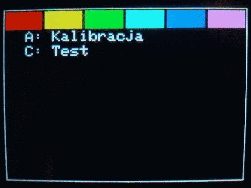

Otóż zamiast zamówionego ILI9341 omyłkowo przysłano mi wyświetlacz z układem ST7789. Z propozycji wymiany nie skorzystałem (stwierdziłem, że za dużo z tym zachodu, wyświetlacze różnią się poza tym tylko rozstawem otworów na śrubki mocujące), za to przystosowałem program do współpracy z oboma typami wyświetlaczy. Dla ST7789 należy pozostawić tak jak jest, dla ILI9341 po prostu odkomentować linię:
// #define USE_ILI9341
Teraz przeróbki samego programu... no i jak wspomniałem, wszystko miało być jak najprostsze (tak, aby było jak najmniej zmian w programie). Tak więc pomijając dostosowanie do włączania pliku config.h w pliku getcommand.cpp mamy następujące zmiany:

Dzień dobry wszystkim.
Trochę czasu minęło od ostatniego wpisu. To nie porzucenie wątku tylko sprawy służbowo prywatne.
Wracając do tematu, za namową kol. @ethanak zakupiłem prosty układ pcf8574 porzucając jednocześnie pcf8575.
Po spięciu całości zgodnie ze schematem potwierdzam działanie całego układu zarówno z poziomu klawiatury jak i smartfonu.
Jestem gotów na dalsze kroki.

Zacznę dziś od prostego programu, który pozwoli na sprawdzenie prawidłowych ustawień w config.h, a przy okazji służącego do kalibracji panela dotykowego. I tu uwaga: program to nie mistrzostwo świata, pisany raczej na kolanie, po prostu - ma działać, a właściwy program opiszę następnym razem. Na razie kod kalibratora:  koltft.zip
Po uruchomieniu na wyświetlaczu powinien pokazać się taki obraz:
przy czym linijka "C: Test" będzie wyświetlona tylko wtedy, gdy chociaż raz zostały zapisane ustawienia (bo jeśli nie były to co testować)?
Tak więc należy teraz uporać się z połączeniami, a jeśli wszystko działa przejść do następnego etapu, czyli właściwego programu. Należy pamiętać, że kolejny program nie będzie działać, jeśli nie zostaną zapisane ustawienia kalibracji! Cóż - ale to już następnym razem, czyli jak zwykle: stay tuned:
