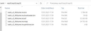

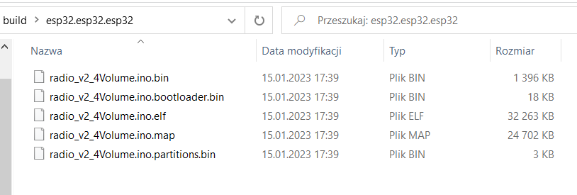

Czy ktoś z Was orientuje się jak można wyeksportować projekt napisany w esp32 do jednego pliku .bin? W arduino ide 2 próbuję poprzez: sketch -> eksport compiled binary.
W katalogu projektu tworzy się podkatalog: esp32.esp32.esp32 a w nim kilka plików typu .bin (zamiast jednego pliku, który następnie chciałbym wgrać porzez OTA).
Będę wdzięczny za podpowiedź.
O ile wiem, trzy pliki są potrzebne do pełnej inicjalizacji przez USB (ustawienie tablicy partycji i takie tam). Do aktualizacji przez OTA potrzebujesz tylko jednego z tych plików (nazwaszkicu.bin).

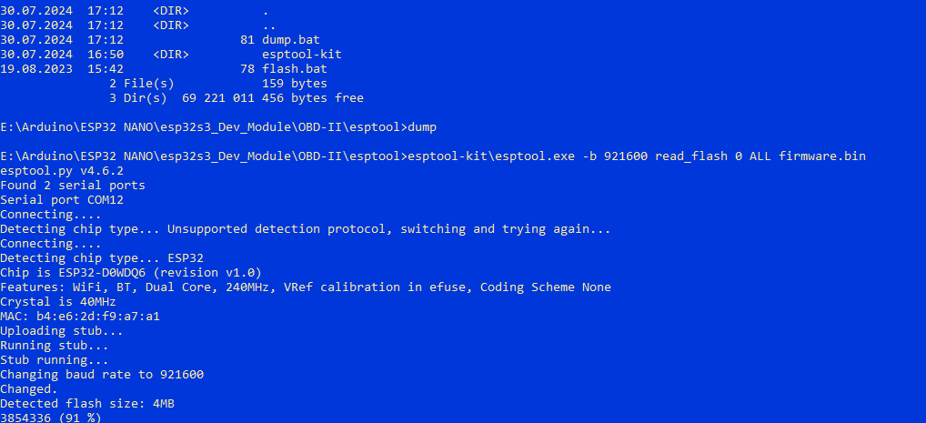

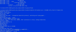

- a jak taki plik wygenerowany przez Arduino (przykładowo 2.1 MB) wgrać do drugiego Arduino, nie mając reszty plików *.bin.
- są skrypty do robienia backapu oraz wgrywania ale maja jedną wadę (/ zaletę ?) są duże , tyle ile jest flasha na pokładzie.(w tym przykładzie 4 MB).
- przykladowo ten skrypt w tym linku https://www.kincony.com/forum/showthread.php?tid=3168
esptools-cmd.thumb.png.c2db8d2200a310f0370372f177621759.pngflash_esp32.thumb.png.4e8402e8af57241ab8d09523972ca38a.png

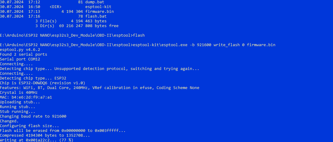

Jeśli już raz wgrywałeś to są wgrane. Jeśli nie - potrzebujesz reszty i koniec.
Normalnie robisz to przez esptool lub (pod Windowsem) Flash Download Utility (czy jak to tam się nazywa). Główny plik .bin wgrywasz od adresu 0x10000. W razie czego bootloader od 0x0, a partycje od 0x8000
