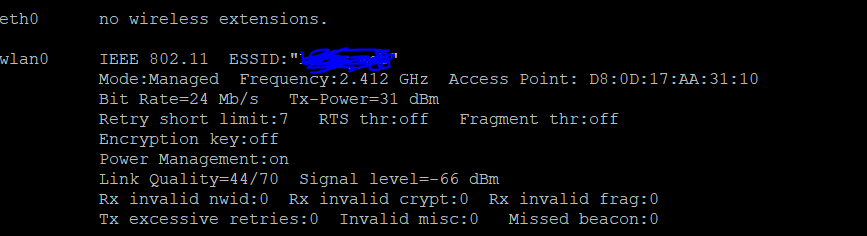

Cześć,
Mam problem z połączeniem się z internetem przez moje wifi (ruter TP-lint na kartę sim). Co ciekawe raspberry bez problemy łączy się z internetem przez hospot telefonu.
Moje Raspberry Pi 4B 2GB zainstalowałem na nim system 2023-02-21-raspios-bullseye-arm64. Mam jeszcze Raspbbery Pi 3 i łączy się bez problemu.
Przeinstalowałem już sysytem i to nie pomogło.
Co mogę sprawdzić w pierwszej kolejności?
Link do komentarza
Share on other sites
Dodam jeszcze, że jęsli pinguje np: www.wp.pl to mam komunikat "Odwzorowanie nazwy jest chwilowo niemożliwe"
Ale jak pinguje po adresie  212.77.100.101 (=wp.pl) to jest OK.
Będę wdzięczny za pomoc.

Wklepałem static domain_name_servers=8.8.4.4 8.8.8.8 zgodnie z instrukcją i działa!
Szukając pomysłu w necie byłem na tej stronie i pomyślałem że to nie możliwe.
Wielkie dzięki 🙂
