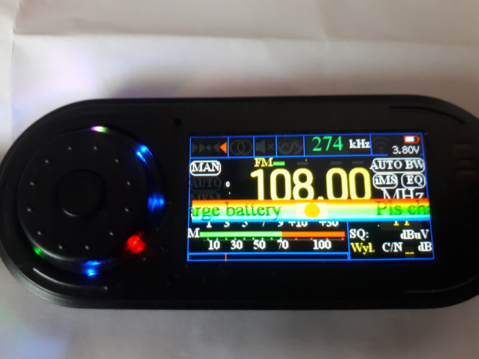

- tea5767, zostaw to . piszczy, syczy kiepskie jako radio.
- ja robię na tef6686 v 205
