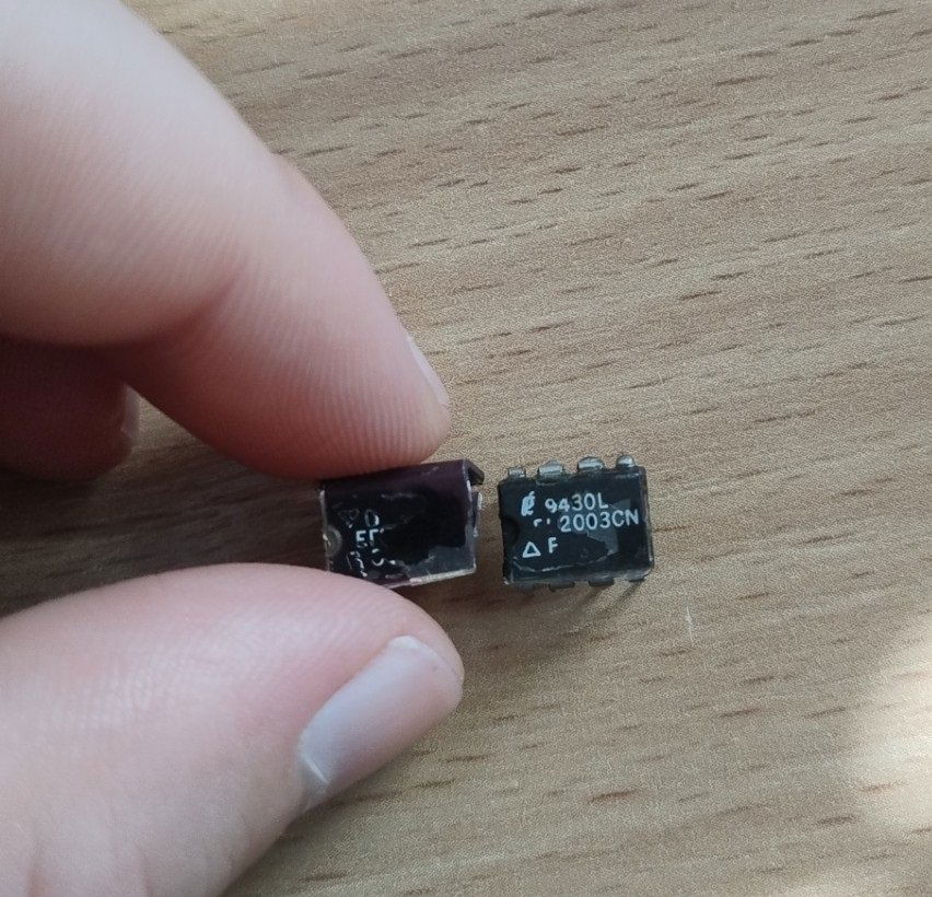

Witam,
układ EL 2003 CN się zjarał. Chciałem się dopytać co można za niego wstawić żeby obwód działał tak samo jak wcześniej. Najprawdopodobniej to jest specyfikacja do niego https://www.alldatasheet.com/datasheet-pdf/pdf/59863/ELANTEC/EL2003CN.html?gad_source=1 . Czy mógłbym użyć czegoś takiego - LM6171BIN/NOPB? Byłbym bardzo wdzięczny za odpowiedź.
Edytowano przez blenderman
Porównując linki które załączyłeś, to niestety są to dwa różne elementy. Ten EL 2003 CN to jest jakiś bufor pośredniczący, a LM6171 jest wzmacniaczem operacyjnym. Niby można kombinować ze wzmacniaczami operacyjnymi, ale bezpośrednio nie możesz użyć OA w miejsce bufora.
1 godzinę temu, jand napisał:
Nie można.
To nie są wzmacniacze, tylko tranzystory w układzie Darlingtona, w dodatku z otwartym kolektorem.
Faktycznie ! Nie sprawdziłem tego.
