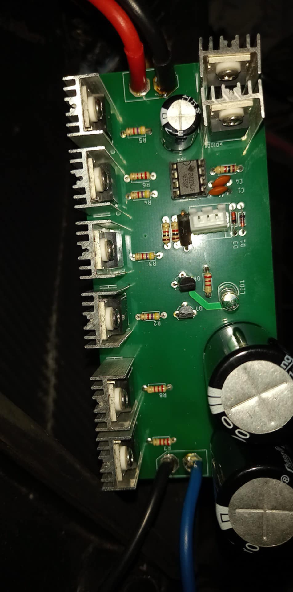

Witam mam taki problem
Złożyłem układ PWM dla mojego silnika na płytce drukowanej

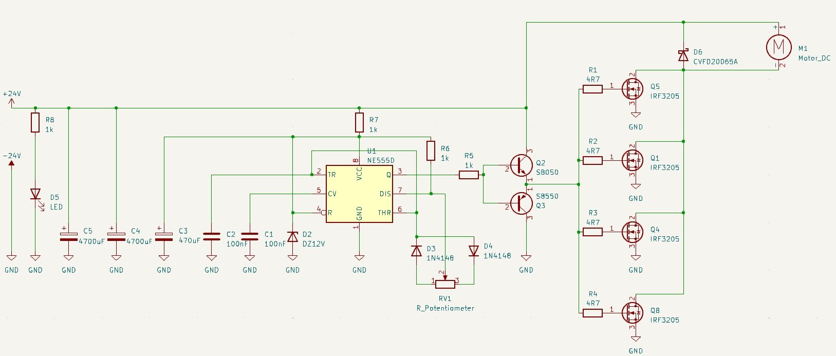

Schemat oczywiście podsyłam w pliku .scl układ było robione w programie Eagle
Do rzeczy mam taki problem że gdy podłączyłem zasilanie
Z mojej baterii 7s6p 18650 z bms
Dioda zaświeciła się na sekundę pokazując że zasilanie jest po czym poszła iskra i przy ponownym podłączeniu nie dzieje się nic
Nagranie zdarzenia
Sprawdziłem czy kable się nie przepaliły kable przewodzą prąd pytanie Co dało taką iskrę
Tak wygloda schemat
