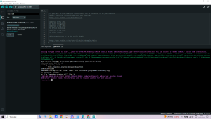

Witam, mam problem z wgraniem kodu do uno r4 wifi. Pokazuje się cos takiego:
Cytat
Waiting for gdb server to start...[2025-02-10T08:49:48.819Z] SERVER CONSOLE DEBUG: onBackendConnect: gdb-server session connected. You can switch to "DEBUG CONSOLE" to see GDB interactions.
"C:\\Users\\exten\\AppData\\Local\\Arduino15\\packages\\arduino\\tools\\openocd\\0.11.0-arduino2/bin/openocd" -c "gdb_port 50000" -c "tcl_port 50001" -c "telnet_port 50002" -s "c:\\Users\\exten\\AppData\\Local\\Temp\\.arduinoIDE-unsaved2025110-2376-1j92iru.2d3bl\\Blink" -f "C:/Users/exten/AppData/Local/Programs/Arduino IDE/resources/app/plugins/cortex-debug/extension/support/openocd-helpers.tcl" -f interface/{programmer.protocol}.cfg -f {programmer.transport_script} -f "C:\\Users\\exten\\AppData\\Local\\Arduino15\\packages\\arduino\\hardware\\renesas_uno\\1.2.2/debugger/R7FA4M1AB.cfg"
Open On-Chip Debugger 0.11.0+dev-gab95bac57-dirty (2021-05-11-10:45)
Licensed under GNU GPL v2
For bug reports, read
        http://openocd.org/doc/doxygen/bugs.html
CDRTOSConfigure
embedded:startup.tcl:26: Error: Can't find interface/{programmer.protocol}.cfg
in procedure 'script'
at file "embedded:startup.tcl", line 26
[2025-02-10T08:49:48.872Z] SERVER CONSOLE DEBUG: onBackendConnect: gdb-server session closed
GDB server session ended. This terminal will be reused, waiting for next session to start...
Mam najnowszą wersję arduino ide, pobrane najnowsze pliki do płytki r4 wifi z zakładki "menadzer płytek". Uno podłączone do laptopa przez kabel usb c , w programie mam dobrze wybrany port i rodzaj płytki. Dodam że odinstalowałem i zainstalowałem arduino ide i dalej tak samo. Ma ktoś może jakiś pomysł?.
Płytka to klon od polskiego sprzedawcy. Tak, wcześniej normalnie był program na płytce i wszystko działało, nie rozumiem pytania "Jak dokładnie widoczna jest płytka na liście portów COM?". Wydaje mi się ze jakimś cudem płytka jest uszkodzona, ponieważ sprawdzałem tą płytkę na trzech różnych laptopach i na każdym z nich wywala ten błąd.
