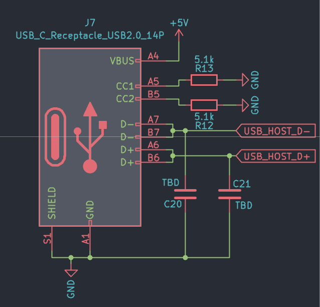

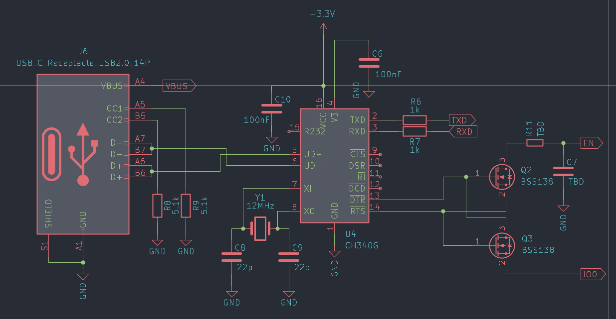

Sprawdzenie schematu - host-usb i programowanie esp32
