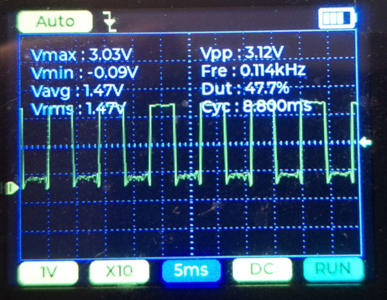

Hej,
Mam wentylator sterowany PWM (Delta AUB0912VH, specyfikacja: https://www.delta-fan.com/Download/Spec/AUB0912VH-CX09.pdf) z tachometrem podłączonym do RPi Pico. Wentylator jest zasilany z zewnętrznego 12V
Tachometr jest w konfiguracji open collector z limitem 5mA, więc wybrałem rezystor podciągający 1k, zasilanie pinu tachometru jest z Pico (3v3).
Wyjście tachometru podłączone mam do pinu GPIO Pico.
W kodzie liczę w przerwaniu liczbę zboczy opadających w ciągu sekundy a następnie przeliczam to na RPM.

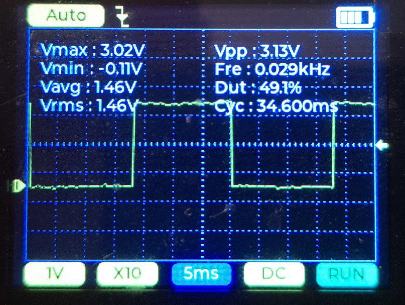

Zgodnie ze specyfikacją wentylatora gdy sygnał sterujący ma 0% wypełnienia wentylator powinien kręcić się z minimalną prędkością. Pico pokazuje 870 RPM, a mój (niezbyt drogi i niezbyt profesjonalny😉) oscyloskop częstotliwość impulsów z tachometru 29Hz (co przy 2 impulsach na rotację daje dokładnie 870 RPM).
Przy wypełnieniu 100% wentylator powinien osiągnąć maksymalną prędkość (zgodnie ze specyfikacją 3800 RPM z 10% tolerancją). W tym momencie Pico pokazuje jakieś absurdalne wartości (ponad 12K RPM), a oscyloskop częstotliwość tachometru 114Hz (czyli 3420 RPM, co mieści się w specyfikacji).
Skąd takie dziwne wartości wyświetlane przez Pico? 🤔
Przecież przy tak małej częstotliwości Pico nie powinno mieć żadnych problemów ze zliczaniem impulsów.
Pewną wskazówką może być to co widzę na oscyloskopie przy maksymalnej prędkości:
Może Pico zlicza też te szumy🤔 Ale nie wiem jak się ich pozbyć 😑
Dla porównania oscylogram przy minimalnej prędkości wentylatora:

Można spróbować wprowadzić układ przetwornicy DC-DC Pico w tryb PWM ustawiając pin 23 na wysoko. Napięcie będzie mieć lepszą jakość. Pico ma domyślnie podciągnięcie (albo raczej przyciągnięte) w dół aktywne, to może też psuć. Żeby wyłączyć:
gpio_disable_pulls(PIN_POMIAROWY);
Jest też domyślnie włączona histereza. Wyłączyć można kodem:
gpio_set_input_hysteresis_enabled(PIN_POMIAROWY, 0);
Może wystarczy tylko poprawić zasilanie. Teraz tylko działać 😄

Miedzy czasie testowy wentylator uległ awarii i musialem kupić inny, jednak problem pozostał 😞
Ustawenie pinu 23 na wysoko nieco pomogło, ale odczyty nadal są bardzo dziwne (absurdalnie wysokie watości).
Sposób zliczania impulsów też wydaje się być ok. Zmiast tacho podłączyłem sygnał PWM z pico i RPMy były wyświetlane poprawnie.
Zauwazyłem, że pomaga odłacznie pinu pwm wentylatora lub podłączenie go do 3V3. W obu przypadkach wentlator pracuje z maksymalną szybkością (zgodnie zesefyfikacją) a odczyty RPM stają się sensowne.
Jesli chodzi o zasilanie to korzystałem z zasilacza impulsowego do zaslania wszystkiego.
Testowo zamieniłem zaslacz na bateię ale nie rozwiązało to problemu.
Macie pomysł co jeszcze można sprawdzić?
