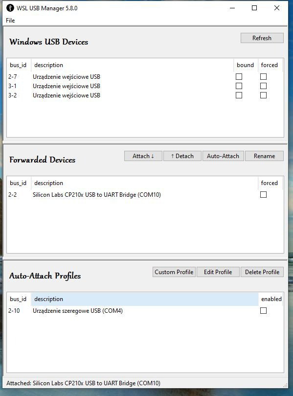

- zainstalowano wsl usb manager, nakładka graficzna.
- wymieniono interfejs usb-rs na ESP Link ver 1.0 i Ubuntu zaczął programować.
