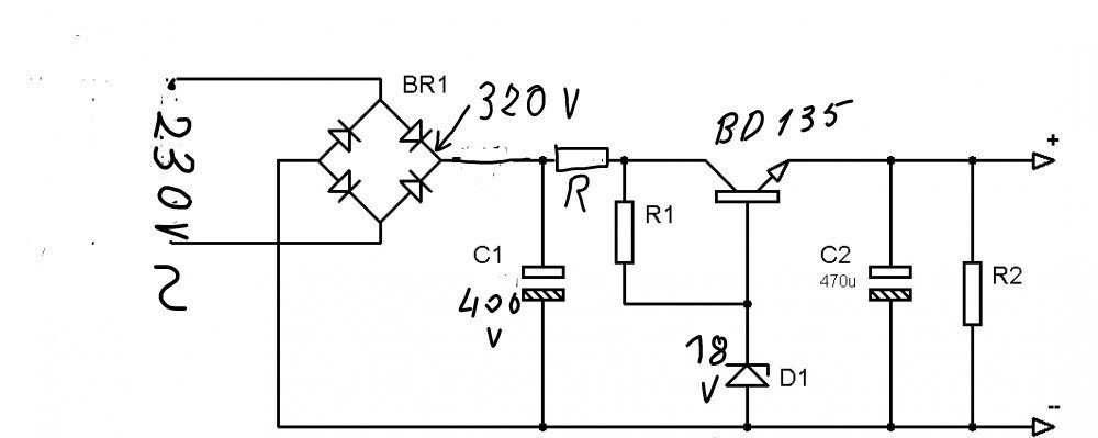

Witam, podpowie mi ktoś, muszę zasilić z tego zasilacza układ scalony który pobiera mniej więcej 15-30 mA na wyjściu tego zasilacza może być napięcie 18-12 Volt
Pytanie o rezystor R  jak dobrać by na wyjściu zasilacza napięcie było w przedziale 18-12 V

Napięcie wyjściowe nie zależy od rezystora R, a wynika z wartości diody Zenera ( i złącza tranzystora) i będzie miało ok. 17,5V.
Konstrukcja na schemacie jest strasznie nieekonomiczna - ponad 90% energii jest marnowane i właśnie rezystor R ma za zadanie obciążyć tranzystor w jej rozpraszaniu. Może mieć wartość do 10k, przy obciążalności co najmniej 10W.
Poza tym dopuszczalne napięcie tego tranzystora  to 45V, a tu masz znacznie więcej.
Pamiętaj, ze jest to zasilacz nieizolowany, a więc na wyjściu może być potencjał sieci. Więc ostrożnie.
Jak już musisz budować układ który nie posiada izolacji galwanicznej to lepszym rozwiązaniem jest użycie kondensatora, nadal to jest niebezpieczne rozwiązanie ale generuje mniej strat ciepła.

Ja bym w ogóle się w to nie bawił a zastosował choćby HiLink-a poza tym przyjęcie że w twojej sieci jest zawsze 230V to żart. Są miejsca gdzie potrafi, zwłaszcza w lecie wyjść ponad 240VAC układ należy przeliczyć dla skrajnie niskich i wysokich napięć
LM - tak wiem, ale ten stabilizator 7812 jakie Max napięcie zasilania można podać  na IN ?
Już znalazłem 15-35 V

zastosuj izolowany zasilacz impulsowy a nie baw się w takie wynalazki, nic na tym nie zyskasz a ryzykujesz zdrowiem i życiem

1 godzinę temu, Huba napisał:
powiedz mi jeszcze bo zapomniałem dopytać rezystor R 1
Jakieś 100k, 2W.
Ale jak pisał @_LM_ prościej i  bezpieczniej jest zastosować coś gotowego. Twój pomysł, nawet jeśli zadziała, nie jest wzorem właściwego projektowania.
A jak się już tak uparłeś robić coś samemu i nie boisz się porażenia prądem, to raczej taki układ

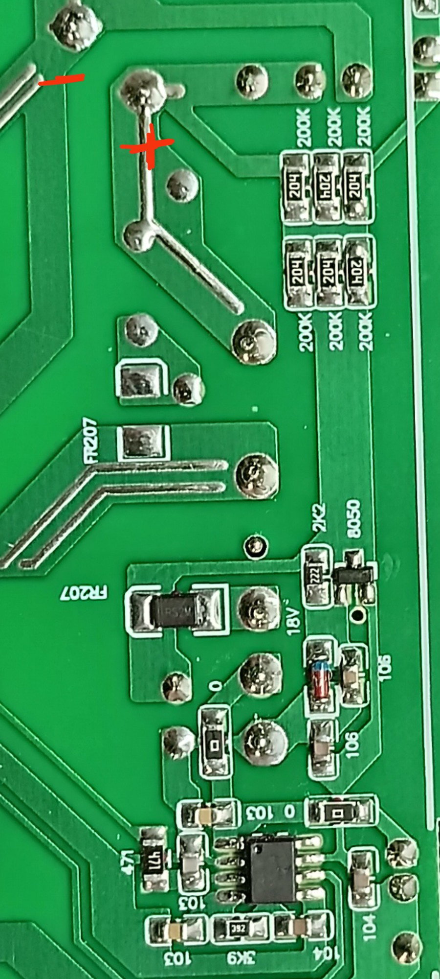

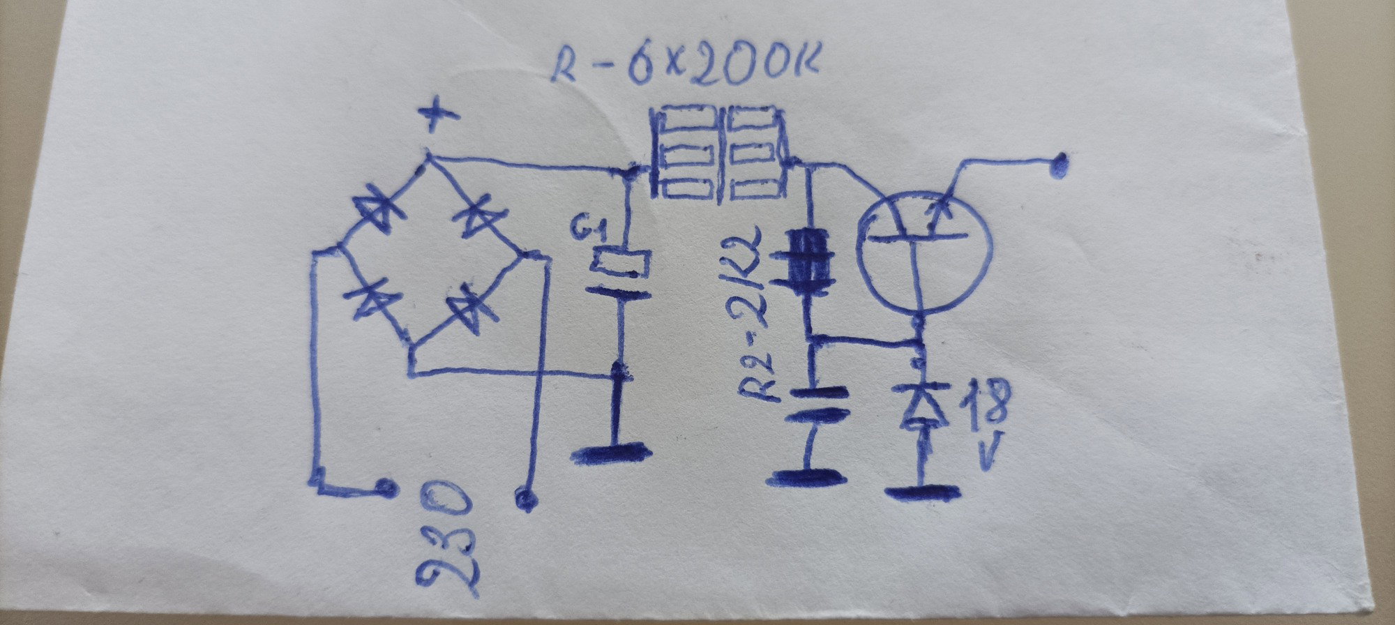

Powitać, w takim razie powiedźcie mi, bo chciałem z tego tematu...
Zrobić , ożywić ten prostownik i usterka jest po stronie tego zasilacza, to już  wiem na 100 procent, zasilacz jest na tranzystorze i dioda zenera 18 volt z którym nie umiem sobie poradzić,  podłączając osobny ( zewnętrzny )  zasilacz  np.od wzmacniacza antenowego który daje napięcie 12 V. Do emitera  To  prostownik działa, stąd pomysł na zrobienie oddzielonego zasilacza.. i teraz  pytanie dlaczego nie działa ?????
Dlaczego ten zasilacz w tym prostowniku tak prostym, który zasila układ UC 3843 nie ma napięcia na wyjściu. Czyli emiterze, jest około 0.5 V
Poniżej rozrysowane ten zasilacz żeby było prościej
Edytowano przez Huba
To zmienia postać rzeczy, pomyślałem że chcesz odtworzyć ten układ dla swoich potrzeb. Zobaczę w wątku o naprawie, może coś uda się wykombinować.
