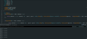

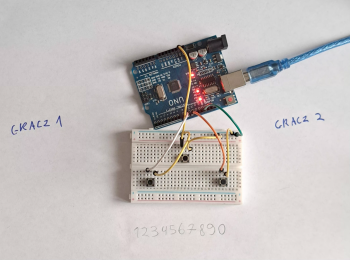

@_LM_ zafascynował mnie ten pomysł , dzisiaj jadąc na rowerze miałem o czym myśleć. I może tak da siebie to napiszę oraz wydrukuję 'zegar'.
w rowerze teź mam światła , które trzeba ładować . (dynamo w budowane w piaście nie działa ? - nie wiem bo musiałbym zmierzyć)
Ale wracając do tematu - mamy 3 przyciski - 1 ruch gracza1, 2 ruch gracza 2, trzeci przycisk do zatrzymania trwającej gry , albo do innych ustawień
No i na czym to wyświetlać ? 2x16 ? mało efektowne - najlepiej na segmentach - ale kabelków bardzo dużo 😞

Nie efektowność się liczy a pobór prądu, masz dwa wyjścia: LCD lub (e -paper) Eink - choć nie wiem jak na dzisiaj z szybkością odświeżania, dawno się tym nie zajmowałem. Stare AtMegi miały wbudowany kontroler lcd, trzeba by sprawdzić serię lub użyć czegoś nowocześniejszego, może STM32? Do eink, może się okazać że AtMega ma za mało SRAM na obsługę buforów
@_LM_ stm32 do odmierzania 2 czasów ? czas 1 gracza, 2 gracza.
No tak ma 2 rdzenie to jednak jak to jest Karpow i Kasparow to nawet te dwa rdzenie się nie wyrobią :).
A tak poważnie to nad tym e-papierem to muszę się zastanowić , ponieważ mam czytnik książek i na prawdę super efekt (oczywiście wszyscy znamy jakie są możliwości e-papieru).
przydałoby się coś zakupić i przetestować - może jutro poczytam.
