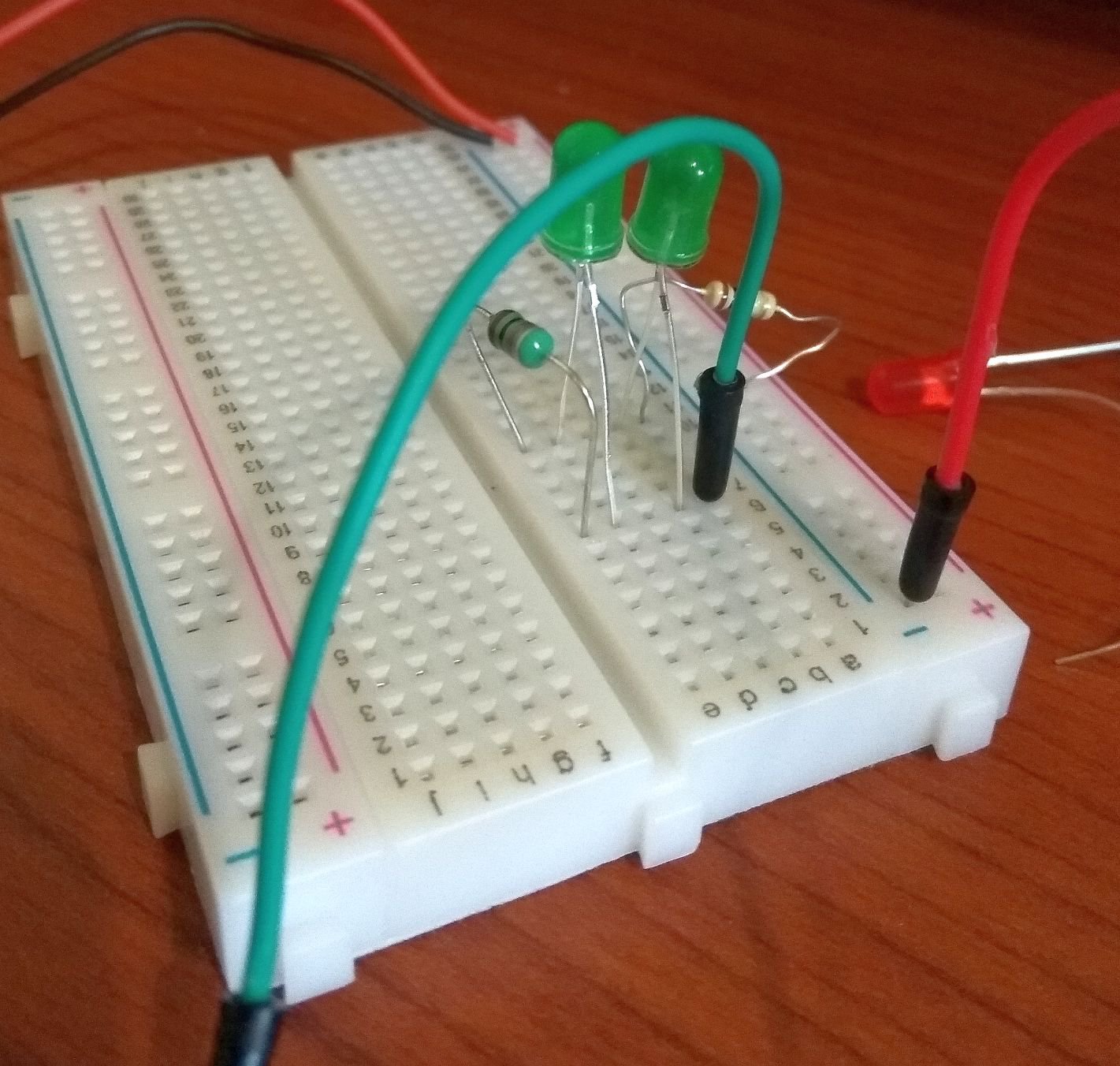

Wróciłem też do przykładu z cewką i diodami. Podłączyłem jak na zdjęciu. Wydaje mi się (może to kluczowe stwierdzenie), że połączenie jest OK.
I teraz - opis tego, co się dzieje. Zasadniczo nie zauważam zjawiska opisane w kursie.
Wpiąłem diody, jedną zaporowo, drugą przewodząco. Błyskają obie. Może to jest za mała różnica czasowa, żebym zauważył. Natomiast przytrzymanie chwilę dłużej połączenia skutkuje "pulsowaniem" jasności świecenia. Tak może/ma być, czy coś sknociłem?
Wpinałem też różne kolory, żeby popróbować. I np. czerwona i zielona, obie odwrotnie - świeci czerwona. Obie zgodnie - też świeci czerwona (*). Czerwona odwrotnie, zielona zgodnie - świecą obie. Zwłaszcza przypadku z gwiazdką nie rozumiem.
@Leander możesz jeszcze pokombinować z rezystorem ale istotne tu jest nie odłączanie zasilania od razu. Wetknij kabelek, poczekaj aż dioda zgaśnie, puść i wtedy błyśnie druga.

No coś tam jest, ale bez rewelacji :), natomiast ideę rozumiem i efekt jako taki też widzę. Dziękuję - zabawa rezystorem pomogła lepiej dostrzec zjawisko.
