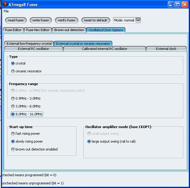

mati 6 Październik 19, 2011 Autor tematu Udostępnij Październik 19, 2011 zainstalowałem avrdude i SinaProg - co mnie zdziwiło to to, że program nie odnajduje mego programatora Usbasp... tzn. ''can't find programmer''. W bascomie już nieraz go używałem mając w ustawieniach właśnie USBasp. Jedyna sytuacja, w której kompilator zareagował inaczej to programator AVRISP mkII. Po ustawieniu ext. crys. i kliknięciu Program ( oczywiście caly czas wybrana jest atmega8) w prawym oknie wyświetla się tylko ''avrdude -C avrdude.conf -c avrispmkii -P usb -p m8 -U hfuse:w:0xd9:m -U lfuse:w:0xe1:m -q avrdude: usbdev_open(): did not find any USB device "usb" '' Wrzuciłbym screen shoty ale coś nie wrzuca obrazków na serwer forbota Cytuj Link do komentarza Share on other sites More sharing options...

mati 6 Październik 19, 2011 Autor tematu Udostępnij Październik 19, 2011 Fajna nakładka graficzna, ale nie ma w niej nic więcej, niż w tym kalkulatorze fusebitów. Dla mnie problemem jest jakie fuse bity ustawić... W bascomie nawet chyba gotowce są ale ostatnio po wybraniu jednego z nich zablokowałem procka. I rzućcie okiem na ten shemacik 4 posty wyżej Cytuj Link do komentarza Share on other sites More sharing options...

OldSkull Październik 19, 2011 Udostępnij Październik 19, 2011 Dla mnie problemem jest jakie fuse bity ustawić... W bascomie nawet chyba gotowce są ale ostatnio po wybraniu jednego z nich zablokowałem procka. Tylko, że tym programem nei da się zablokować. Mi się nie udało jeszcze nigdy (no dobra - zdarzało mi się źle przestawić kwarc i musiałem przelutować na chwilę na inny 😉 ). A USBasp działa znakomicie - i bez dopisywania do konsoli "usb". hfuse C9 lfuse FF Cytuj Link do komentarza Share on other sites More sharing options...
mati 6 Październik 19, 2011 Autor tematu Udostępnij Październik 19, 2011 No to być może ustawiłem na zły kwarc, ale nie wiem jaki teraz musiałbym dokupić i dolutować, bo można by rzec, że przypadkowo go wgrałem. Najlepszy byłby screen shot z wybranymi odpowiednimi ustawieniami pod ta mege8 z zew. 8mhz. Cholera wiem, że powinienem to zrozumieć i wiedzieć z czego co wynika, ale to mi blokuje cały projekt xd i powoli zniechęca. hfuse C9 lfuse FF Nie za bardzo rozumiem... hfuse (fusebits high) mam oznaczone symbolem D9 a lockbits FF, ale żadna zmiana ustawień tego nie zmienia. Znając wasz poziom wiedzy z forum aż mi wstyd zawracać głowę o takie oczywiste oczywistości... Kiedy to opanuję postaram się pomagać innym takim jak ja teraz. Cytuj Link do komentarza Share on other sites More sharing options...
OldSkull Październik 19, 2011 Udostępnij Październik 19, 2011 D9 od C9 różni się tylko bitem CKOPT. (zakres 3-8 i 8-16 ma te same bity, ale przy 3-8 można jeszcze wyłączyć CKOPT - C9 jest bardziej uniwersalne, bo jest na większy zakres częstotliwości). 1 Cytuj Link do komentarza Share on other sites More sharing options...
mati 6 Październik 19, 2011 Autor tematu Udostępnij Październik 19, 2011 Chyba się udało ! Coś z tym avr dude cały czas nie tak bo mi w ogole programatora/uc nie odnajduje... próbowałem różnych ustawień i nic.... ale wkońcu znalazłem ciekawy program http://www.elektroda.pl/rtvforum/viewtopic.php?t=1354542&highlight= Dzięki jego przyjaznej uproszczonej wersji, językowi polskiemu i pomocy Oldskulla w końcu wgrałem te fuse bity i co ważne Bascom nadal rozpoznaje procka 🙂 Przy najbliższej okazji dokończe płytkę od pilota i jak wszystko będzie działac to dodam moduł od transmisji radiowej do płytki glównej i zacznę zabawę w przesyłanie danych 🙂 Jeszcze raz dzięki Cytuj Link do komentarza Share on other sites More sharing options...
