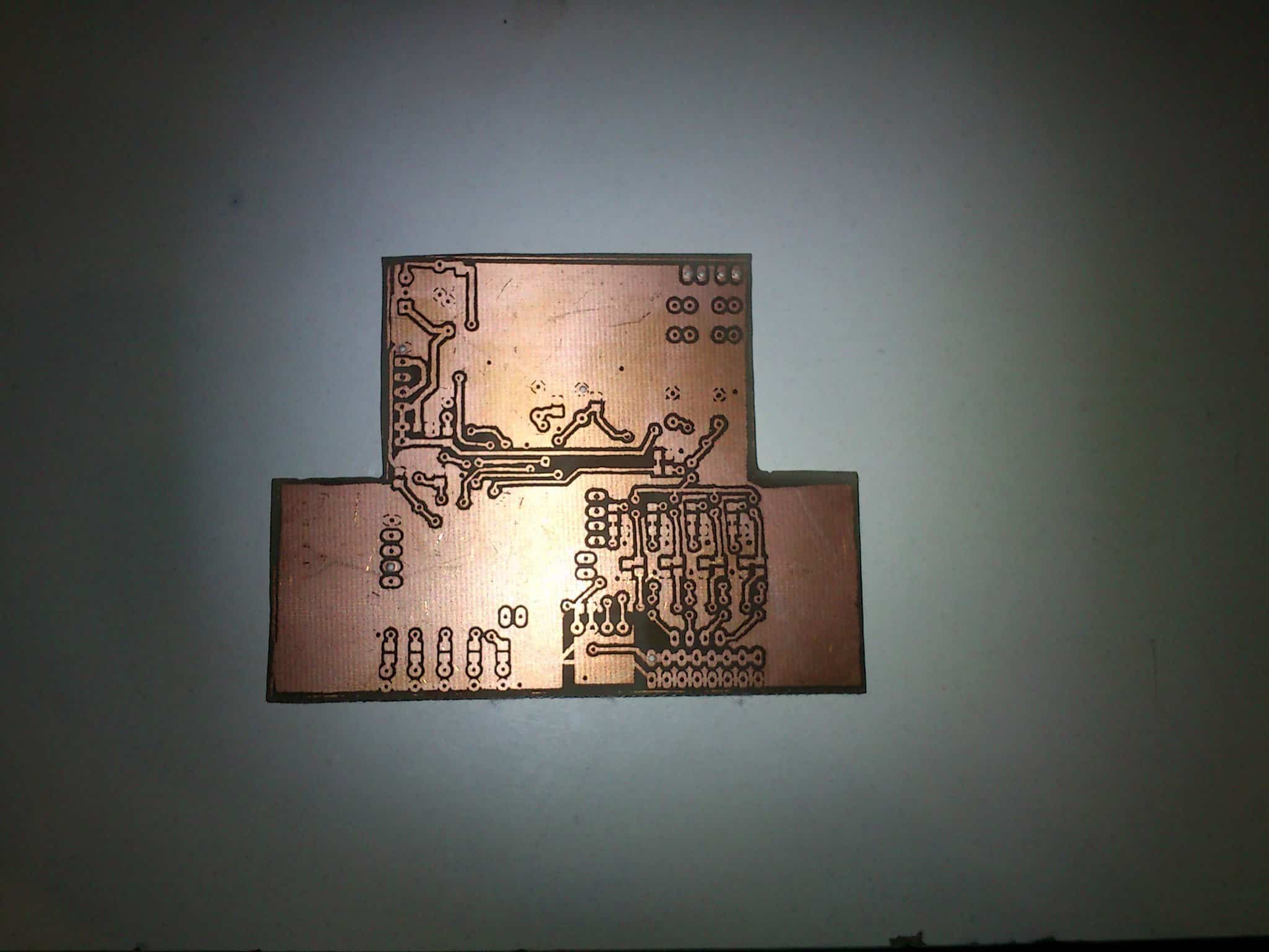

Właściwe złącze dla baterii znajduje się w bloku Włacznik Zasilania, jest to listwa 2x1 o nazwie ZAS, BAT jest dojściem do baterii, ale dopiero za włącznikiem. Złącze, na którym stwierdziłeś zwarcie ma służyć do zasilania dodatkowych modułów a nie wpinania do niego baterii.
Widzicie jeszcze jakieś błędy?
Schematy nie uległy zmianie od mojego poprzedniego postu. Jak wszystko jest w porządku to spróbuje dorwać się do jakiejś drukarki i wykonać termotransfer.
Według mnie masz dużo ścieżek zbyt blisko siebie, nóżka kondensatora c1 i c7 się stykają (tak ma być?) , mimo iż masz wielką płytkę na tą ilość elementów to nie zrobiłeś prostych linii tylko takie pod różnymi skosami, jak patrzę na MOSTEK1 i łączenia go z dochodzącymi ścieżkami to aż prosi się aby to poprawić, nie mam pojęcia po co przelotka pod kondensatorem MOST2 Skoro na jej odbiciu jest łączenie - tzn można normalnie na warstwie bottom go połączyć. Dalej nie chce mi się szukać ale odległości między ścieżkami to same się proszą o oddalenie. No cóż miłej pracy : )
PS: Tak doczytałem teraz, że ma to być termotransfer 🤯 . Jak dla mnie nie ma na to szans (na razie) - strata czasu. Popracuj nad nią trochę i wtedy spróbuj. No chyba, że potrafisz taką płytkę dobrze wytrawić to ok, ja nie umiałbym 🙄
Skończyłem właśnie termotransfer i wygląda całkiem dobrze. Nic się nie zlało / zwarło. Odległości między ścieżkami nie sprawiły na tym etapie problemów.
Trawiłem już podobne płytki i nie było kłopotów.
Miejscami wydruk nie przeniósł się do końca ale nie ma szczególnej katastrofy - 20 minut pracy cienkim pisakiem i będzie w porządku.
Jutro sprawdzę jeszcze zbieżność wydruków obu stron.
Kondensatory C1 i C7 mogą się stykać tymi nóżkami, są to dwie masy.
Łączenia owszem nie są piękne i mogłem ułożyć ścieżki w bardziej przejrzysty sposób... Przy następnej płytce bardziej zadbam o estetykę.
Kondensator MOST2 jest połączony na bottom a w okolicy nie widzę żadnej bezsensownej przelotki więc nie wiem w czym problem.

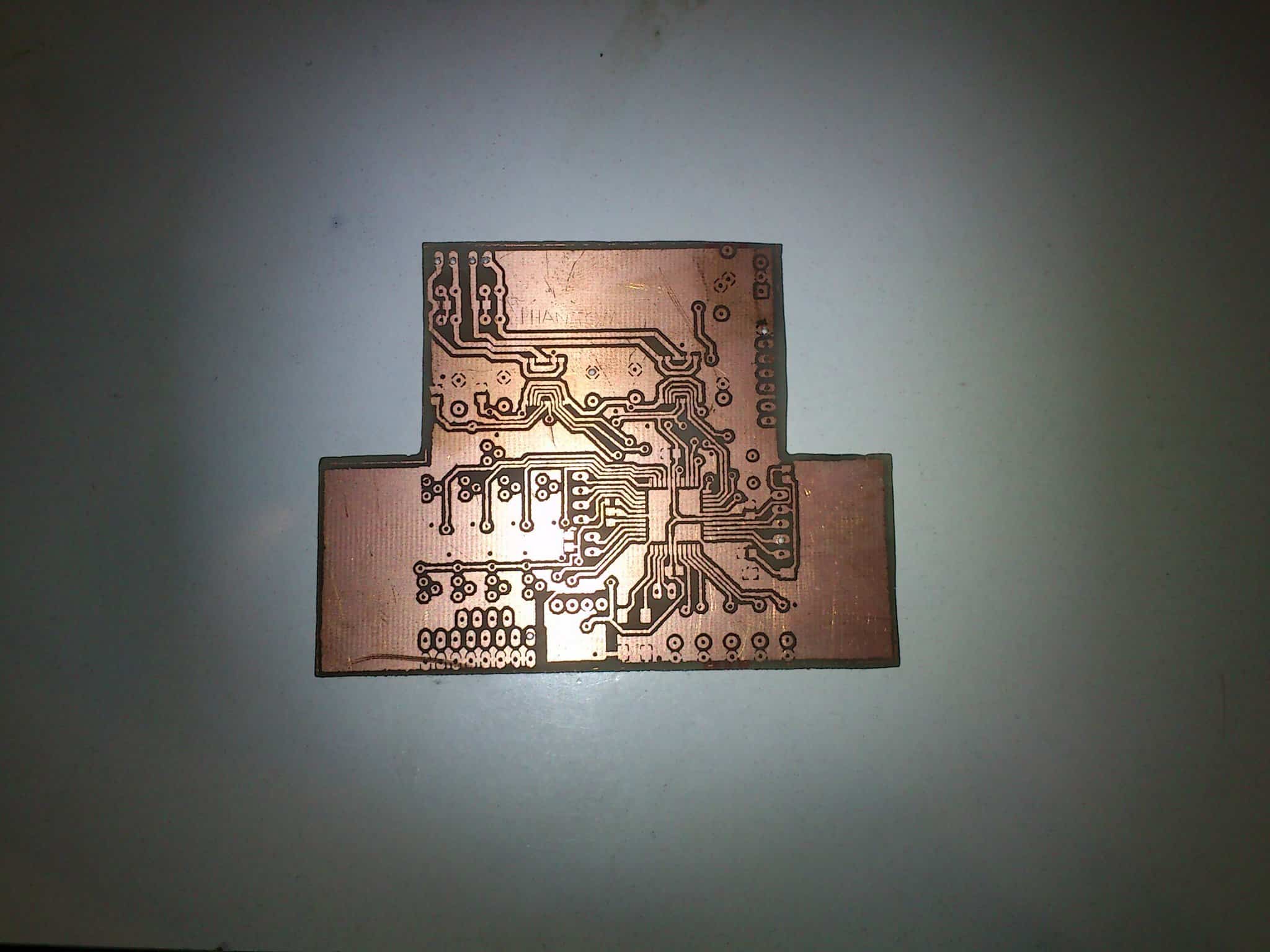

Skończyłem właśnie wytrawianie płytki i wykonałem kilka próbnych wierceń w różnych miejscach. Wszystko się udało, nie ma podtrawień i warstwy nie mają dużego przesunięcia względem siebie 😅
Oto zdjęcia obu stron:
TOP
BOTTOM
Czekam teraz aż przyjdą stojak do wiercenia pionowego i lutownica hot air i biorę się za montaż.
Dziękuję wszystkim za pomoc 😉
