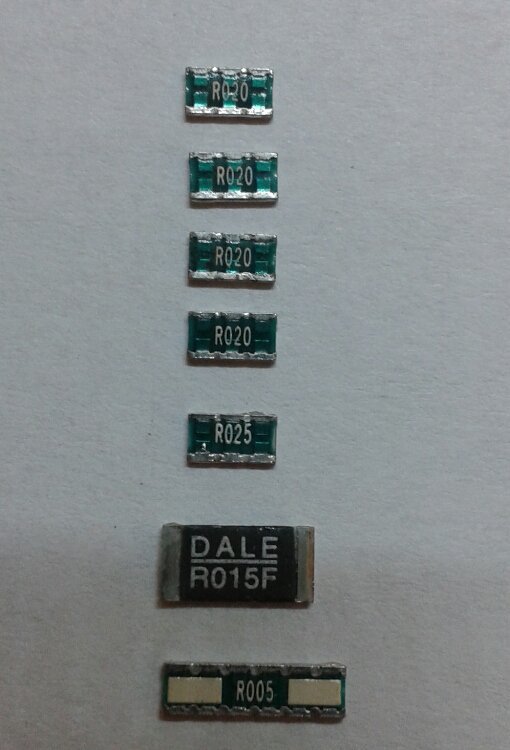

Już wcześniej pisałem że zdecydowałem się na pomiar prądu każdego serwa osobno z rozdzielczością najlepiej 100mA (to takie minimum) przeglądam informacje w internecie i widzę że pomiar prądu przy pomocy bocznika niejednemu sprawia problem, zwłaszcza mi ze względu że to co piszesz o tych wzmacniaczach to muszę szukać info co to offset itp, bo nigdy się nie bawiłem wzm. operacyjnymi:(
Oporniki takie wydłubałem z płyt głównych laptopowych:
są jak dobrze znalazłem spec 20mΩ 1% 75ppm 1W

Nie wiem co to za kłopoty o których piszesz, bo wyzwanie nie wydaje się jakieś wielkie.
Tak, Twój tok (tor?) myślenia jest dobry. Wzmacniacz w konfiguracji nieodwracającej, wzmocnienie (R1/R2)+1, kondensator C1 w celu kompensacji pojemności pasożytniczej na wejściu (-). Na wyjściu oprócz R3 możesz dać kondensator (za opornikiem) co ograniczy pasmo i zmniejszy szum na sygnale od pracy silnika.
MAX4492 to marny wzmacniacz CMOS - mają one zwykle dość duży offset, ale za to małe prądy niezrównoważenia (takie są cechy tej technologii). Skrótowo nazywany offset (czyli wejściowe napięcie niezrównoważenia) to napięcie wynikające z niedoskonałości wykonania stopni wejściowych, które jakby istnieje na wejściu wzmacniacza gdy oba wejścia zewrzesz ze sobą. Ponieważ wzmacniacz operacyjny wzmacnia różnicę, na wyjściu powinno być w tym wypadku 0V, ale naprawdę nigdy tak nie jest. Ponieważ napięcie to jest jakby "podłączone" do któregoś wejścia, jest ono wzmacniane tle razy ile ustawiłeś sobie opornikami. Jeżeli Twój stopień ma mieć gain=30 a offset gwarantowany przez producenta jest np. 5mV (ale nigdy nie znasz jego znaku), to po podaniu napięcia np. 100mV, na wyjściu dostaniesz coś od 2850mV do 3150mV zamiast idealnych 3.000V. Oczywiście dla danej sztuki wzmacniacza będzie zawsze tak samo - nie że coś się waha w czasie pracy, ale już następna kostka z pudełka może mieć zupełnie inny offset, z inną wartością i znakiem. Wyobraź sobie teraz jak dobre (i drogie) muszą być wzmacniacze pracujące w układach, gdzie jeden stopień ma gain=1000 a sygnały są na poziomie uV.
Co więcej, drugim kluczowym parametrem jest dryft tego offsetu, liczony w uV/°C. To mówi o tym jak bardzo napięcie niezrównoważenia wzmacniacza będzie płynęło z temperaturą. I znów - nie wiesz w którą stronę, ale przynajmniej wiesz, że nie szybciej niż ileś. Wiedząc w jakich warunkach urządzenie będzie pracowało (np. 0..+50 dla biurowych lub -40..+100 dla samochodowo-wojskowych), mnożysz rozpiętość zakresu temperatury razy dryft liczony na °C (a to razy wzmocnienie danego stopnia) i już wiesz jak bardzo pojedzie napięcie wyjściowe układu tylko dlatego, że zmieniła się temperatura. Jeżeli nie stosujesz drogich wzmacniaczy tzw. zero-drift (które mają swoje wady), powinieneś zacząć myśleć o kompensacji temperaturowej stopnia lub o kalibracji cyfrowej opierającej się na osobnym pomiarze temperatury i wprowadzaniu poprawek on-line. No, ale to temat na osobny wątek. Tutaj - jeśli tylko dobrze zrobisz wzmacniacz, żadne takie rzeczy nie będą Ci potrzebne.

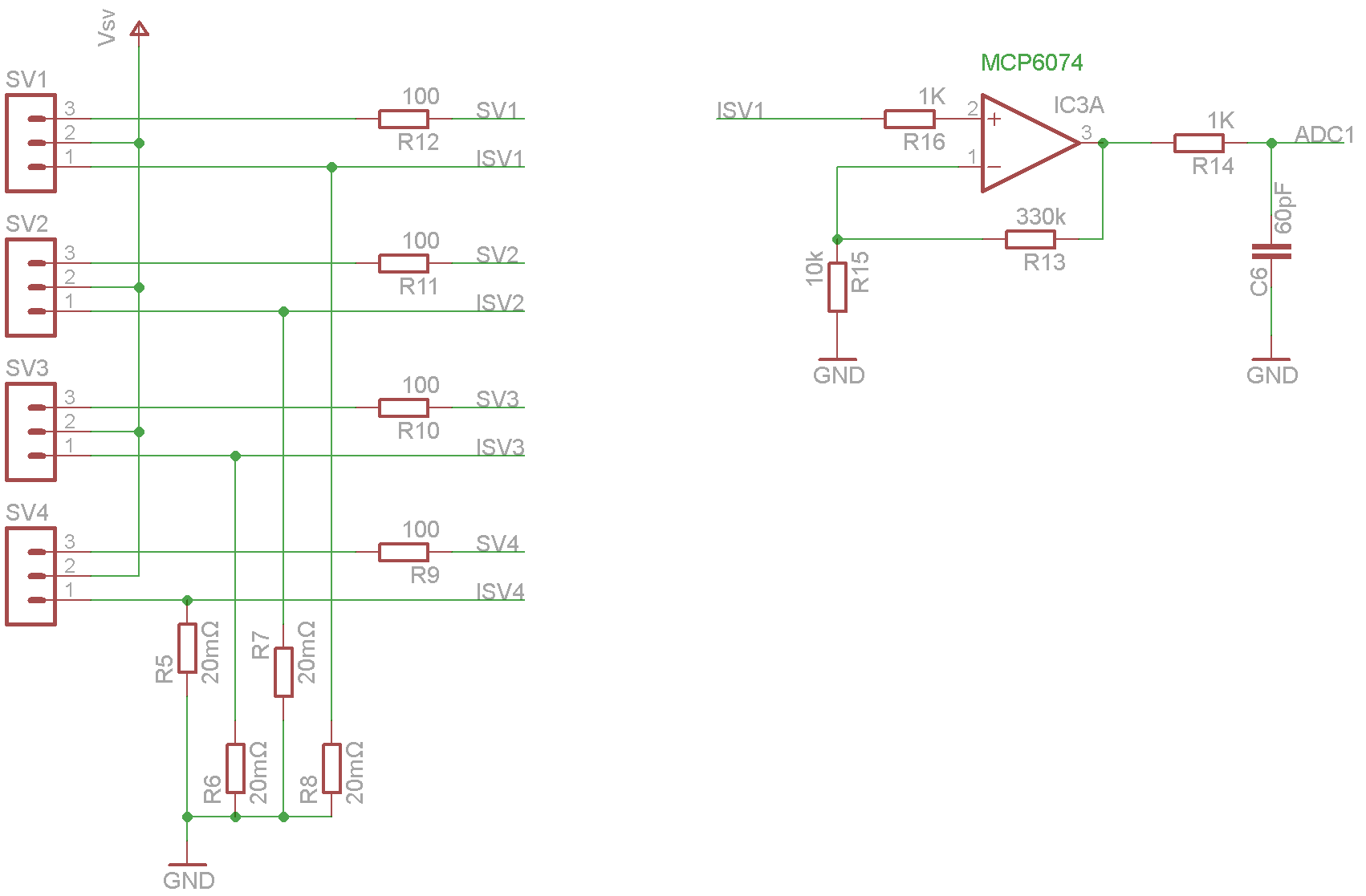

A jednak sprawia dla mnie kłopot analogowa, już ktoś fajnie napisał że dla osób gdzie elektronika to zera i jedynki to jak przyjdzie się coś w analogu zrobić to grysie w kostki i szarpie nogawki:)
Tak jak ostatnio była mowa rozrysowałem schemacik dokładniej:
wybór padł na MCP6074 z poprzednich postów, offset 150uV, na 4 serwomechanizmy akurat będzie pasował🙂
a Teraz trochę liczb, zasilanie MCP60xx chcę na 5V ustawić, rezystory pomiarowe to 20mΩ czyli spadek przy 5A wyniesie 100mV i teraz chcę to wzmocnić około 30x i teraz tak jak dobrze zrozumiem to ten MCP ma Vout =Vdd-0.3V czyli maksymalnie mogę dobrać wzmocnienie by nie przekraczało 4,7V ? i jeszcze tak sobie myślę że zakres pomiaru liczę na 5A max ale przy tym wzmocnieniu zostaje jeszcze zapas na zmierzenie wartości prądu powyżej 5A a co dalej by skutkowało na uruchomienie jakiejś procedury wyłączenia LDO,
Odnośnie zabezpieczenia układu pomiarowego czyli wejść In+ i In- w spec. mamy diody z rezystorami czy w tym przypadku wskazane są te diody ? no i oczywiście wypada zabezpieczyć wejście ADC mikrokontrolera by Vout nie przekroczyło 5V,
z tego wszystkiego aż skorzystałem z programu multisim(bardzo fajny) ale niestety zabrakło mi tam tego MCP6071/2/4 ale podstawiłem podobny, niby na symulacji działało, odnośnie tematu to na razie skupmy się na tym wzmacniaczu i dobraniu odpowiednich wartości R i ewentualnie o uzupełnienie pozostałych elementów takich jak te wspomniane diody i kondensatory

Bez przesady, przecież na razie to kilka oporników, wzmacniacz traktowany jak idealny i cztery działania 🙂
OK, zrobiłeś wzmocnienie x34. Na wejściu masz opornik 0R02, który oddaje 100mV przy 5A (grzejąc się wtedy z 0.5W). Po wzmacniaczu dostaniesz wtedy 3.4V i jest to wystarczająco daleko od jego górnego nasycenia przy zasilaniu 5V. Teraz musisz zastanowić się nad ADC. Jeżeli zarówno wzmacniacz jak i procesor będą miały zasilanie 5V to nie musisz martwić się o zabezpieczenia wejść ADC. Te spokojnie łykną nawet 5V, ale zupełnie inną sprawą jest zakres przetwarzania przetwornika. ADC mierzy od 0V do swojego Vref. Jeżeli ustawisz sobie (programowo) Vref=Vcc to możesz mierzyć do 5V. Wtedy spokojnie pokrywasz planowany zakres do 5A prądu i jeszcze masz zapas na sytuacje nadzwyczajne. Zauważ, że nawet przy prądzie 10A i napięciu na oporniku 200mV (moc strat 2W!) na wyjściu wzmacniacza nie będzie więcej jak jakieś 4.8V - po prostu przy pewnym napięciu wyjście wzmacniacza ulega nasyceniu i wyżej nie pociągnie. Korzystanie z szyny zasilania Vcc jako Vref przetwornika ma jednak swoje wady (zasilanie systemu jednak trochę pływa w zależności od poborów prądu), więc lepiej przestawić się na wewnętrzne źródło napięcia odniesienia. W zależności od typu procesora masz tam zwykle od 1 do 3V no i wtedy zakres napięć wejściowych ADC znacznie się zawęża. Musisz to uwzględnić projektując tor analogowy - na jego wygląd ma wpływ nie tylko to co "widać" (oporniki, wzmacniacze itp), ale także możliwości bloków ukrytych np. wewnątrz procesora (ADC), których tryb pracy często zależy od ustawień programowych. Zawsze możesz też sprezentować przetwornikowi zewnętrzne napięcie odniesienia i wtedy to już wybierasz takie jak chcesz.
Filtr wyjściowy RC możesz zrobić dużo "niższy". Np. zakładając, że wycinasz wszystko powyżej 1-2kHz wstaw 4k7 i 22nF.
Zabezpieczeniem wejścia samego wzmacniacza może być zwykła dioda krzemowa włączona "w dół" równolegle do opornika pomiarowego. W czasie normalnej pracy napięcie na nim jest dużo mniejsze niż jej Vf więc nie będzie przeszkadzać. Gdy napięcie urośnie do 0.5V zacznie przewodzić.

Troszeczkę posiedziałem i połączyłem wszystko w całość, z Vref na wzmacniaczach jeszcze poczekam, możliwe ze w następnej wersji zrobi się( na tej przekonam się że trzeba było posłuchać i zrobić🙂) nie wiem czy dobrze z tymi diodami zrobiłem, i sterowanie LDO

Nie załapałem tego "Vref na wzmacniaczach". Napięcie odniesienia podajesz przetwornikowi w procesorze na wejście AREF. Jego poziom wyznacza najwyższe napięcie jakie może zmierzyć ADC. Wszystko powyżej będzie dawało wynik 1023. Jeżeli ustawisz w programie Vref=Vcc=5V to każde napięcie wyjściowe wzmacniacza zasilanego z 5V będziesz mógł zmierzyć.
A teraz o schemacie:
1. Stabilizator 29500 zadowala się napięciem 2.4V na wejściu EN. Wystarczy, że podłączysz to do procesora a wystawiony stan wysoki (5V) załączy zasilanie serwomechanizmów. Tranzystor możesz wywalić.
2. Coś pokręciłeś z dzielnikiem sprzężenia zwrotnego tego stabilizatora.
3. Diodki zabezpieczające na wejściach wzmacniaczy układowo są OK, ale zastanów się przed czym ochronią diody wytrzymujące 100mA? Przecież one mają się włączać gdy prąd w zasilaniu danego serwa przekroczy jakieś 0.5V/20mΩ=25A a to praktycznie oznacza zwarcie i zniszczenie opornika pomiarowego. Z drugiej strony (tak sobie teraz myślę), że serwa zasilane ze stabilizatora - choćby i 5 Amperowego - nie będą w stanie zrobić krzywdy wzmacniaczom nawet jeśli zamiast serwa podepniesz w złącze zworkę. 5A prądu ze stabilizatora może zniszczyć opornik pomiarowy i wtedy wzmacniacz zobaczy 5V, ale to też nic wielkiego. Więc może i te diody są niepotrzebne..
4. Jak rozumiem inwertery mają służyć konwersji napięć. To teraz zajrzyj do katalogu i sprawdź, jakich napięć wejściowych wymaga na swoim wejściu 74AC14 w stanie niskim i wysokim przy zasilaniu z 5V a potem kup 74HCT14. Konwersja 5V→3.3V robiona na opornikach jest prymitywna, ale nie wymaga wcale inwerterów i może zadziała do kilkunastu kbit/s. Temat był już wałkowany.
5. Linii ADC0 przyda się kondensator, bo napięcie akumulatora będzie bardzo zaśmiecone silnikami.
