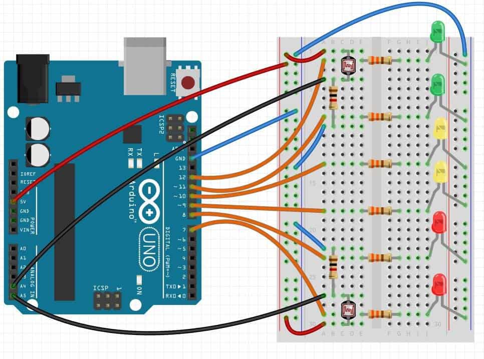

klewik Grudzień 14, 2015 Udostępnij Grudzień 14, 2015 Cześć wszystkim ! Doszedłem do zadania 4.6. Udało mi się je zrobić w poniższy sposób. Dajcie znać czy można jakoś - prościej, lepiej itd... #define zielona1 12 #define zielona2 11 #define zolta1 10 #define zolta2 9 #define czerwona1 8 #define czerwona2 7 int odczytfoto1 = 0; int odczytfoto2 = 0; float napiecie1 = 0; float napiecie2 = 0; float proporcja = 0; void setup(){ pinMode(zielona1, OUTPUT); pinMode(zielona2, OUTPUT); pinMode(zolta1, OUTPUT); pinMode(zolta2, OUTPUT); pinMode(czerwona1, OUTPUT); pinMode(czerwona2, OUTPUT); digitalWrite(zielona1, LOW); digitalWrite(zielona2, LOW); digitalWrite(zolta1, LOW); digitalWrite(zolta2, LOW); digitalWrite(czerwona1, LOW); digitalWrite(czerwona2, LOW); } void loop() { odczytfoto1 = analogRead(A4); odczytfoto2 = analogRead(A5); napiecie1 = odczytfoto1 * (5.0/1023.0); napiecie2 = odczytfoto2 * (5.0/1023.0); proporcja = (napiecie1/napiecie2); if ((napiecie1 > napiecie2) and (proporcja > 1.2) ) { digitalWrite(czerwona1, HIGH); digitalWrite(czerwona2, HIGH); digitalWrite(zolta1, LOW); digitalWrite(zolta2, LOW); } if ((napiecie2 > napiecie1) and (proporcja < 0.8) ) { digitalWrite(zielona1, HIGH); digitalWrite(zielona2, HIGH); digitalWrite(zolta1, LOW); digitalWrite(zolta2, LOW); } if ((proporcja > 0.7) and (proporcja < 1.3)) { digitalWrite(zolta1, HIGH); digitalWrite(zolta2, HIGH); digitalWrite(czerwona1, LOW); digitalWrite(czerwona2, LOW); digitalWrite(zielona1, LOW); digitalWrite(zielona2, LOW); } }
Treker (Damian Szymański) Grudzień 15, 2015 Udostępnij Grudzień 15, 2015 klewik, ciekawe rozwiązanie - ważne, że działa Pamiętaj tylko, aby dodawać komentarze. Za jakiś czas zapomnisz sam, jak to wszystko działa.

olinpus Grudzień 29, 2015 Udostępnij Grudzień 29, 2015 Witam. Oto moje rozwiązanie zadnia 4.6. Napisane trochę chaotycznie ale działa. Dodałem jeden element, mianowicie gdy nie pada na czujniki żadne światło miga jedna dioda. int wartosc1 = 0; int wartosc2 = 0; int wartosc_1 = 0; int wartosc_2 = 0; void setup () { Serial.begin(9600); pinMode(3, OUTPUT); pinMode(4, OUTPUT); pinMode(5, OUTPUT); pinMode(6, OUTPUT); pinMode(7, OUTPUT); } void loop() { wartosc1 = analogRead(A5); wartosc2 = analogRead(A0); Serial.print("Czujnik 1: "); Serial.print(wartosc1); Serial.print(" Czujnik 2: "); Serial.println(wartosc2); wartosc_1 = map(wartosc1, 0, 1023, 0, 50); wartosc_2 = map(wartosc2, 0, 1023, 0, 50); if (wartosc2 < 20) { digitalWrite(3, LOW); digitalWrite(4, LOW); digitalWrite(5, LOW); digitalWrite(6, LOW); digitalWrite(7, LOW); delay(500); digitalWrite(5, HIGH); delay(550); } else { if (wartosc1 < 20) { digitalWrite(3, LOW); digitalWrite(4, LOW); digitalWrite(5, LOW); digitalWrite(6, LOW); digitalWrite(7, LOW); delay(500); digitalWrite(5, HIGH); delay(550); } else { if(wartosc_1 >> wartosc_2) { digitalWrite(3, HIGH); digitalWrite(4, LOW); digitalWrite(5, LOW); digitalWrite(6, LOW); digitalWrite(7, LOW); } else { if(wartosc_1 == wartosc_2) { digitalWrite(3, LOW); digitalWrite(4, LOW); digitalWrite(5, HIGH); digitalWrite(6, LOW); digitalWrite(7, LOW); } else { if(wartosc_2 >> wartosc_1) { digitalWrite(3, LOW); digitalWrite(4, LOW); digitalWrite(5, LOW); digitalWrite(6, LOW); digitalWrite(7, HIGH); } else { if (wartosc_2 > wartosc_1) { digitalWrite(3, LOW); digitalWrite(4, LOW); digitalWrite(5, LOW); digitalWrite(6, HIGH); digitalWrite(7, LOW); } else { if (wartosc_1 > wartosc_2) { digitalWrite(3, LOW); digitalWrite(4, HIGH); digitalWrite(5, LOW); digitalWrite(6, LOW); digitalWrite(7, LOW); } } } } } } } delay(50); }
Treker (Damian Szymański) Grudzień 29, 2015 Udostępnij Grudzień 29, 2015 olinpus, jeśli działa, to super Popracuj jeszcze nad wcięciami i komentarzami, bo tego brakuje!
