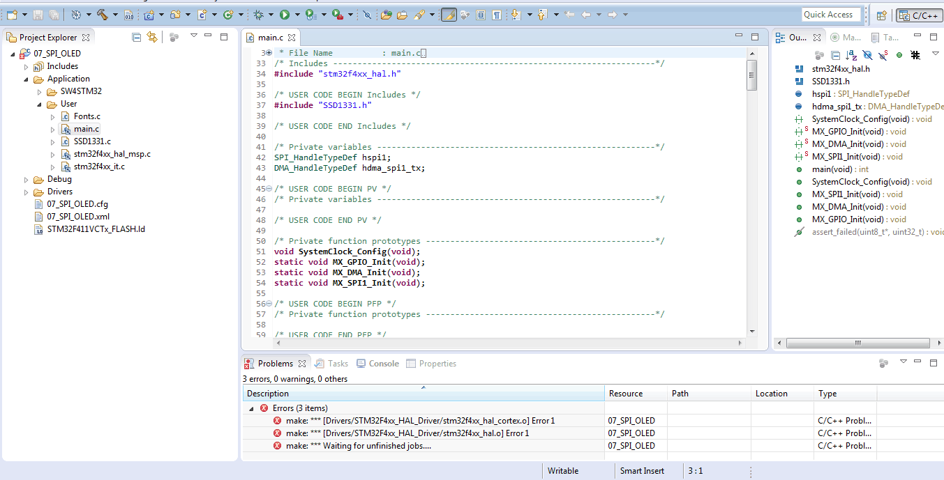

Cześć, w kursie przy sekcji o dołączaniu do biblioteki jest napisane:
Cytat
Zawartość inc przekopiujemy więc do folderu .../07_SPI_OLED/Inc, a zawartość src do folderu .../07_SPI_OLED/Src.
Problem w tym, że zaimportowany projekt nie zawiera tych folderów, są w folderach "wyżej". Nawet w zaprezentowanych sposobach dodawane są tylko dwa pliki (Fonts.c i SSD1331.c) do katalogu User
Z kolei w załączniku z paczką projektu już w folderach jest prawidłowo porozmieszczane.
Mógłby ktoś wyjaśnić dlaczego do Project Explorera są ładowane tylko podfoldery?
Możliwe, że to jakiś problem wynikający z aktualizacji środowiska. Jakiś czas temu była aktualizacja, która trochę namieszała. Możliwe, że projekty z poprzedniej wersji z jakiegoś powodu są importowane błędnie. Udało Ci się rozwiązać ten problem, czy nie możesz uruchomić przykładów?

Dodałem plik LCD_h.h do folderu "inc" i jest widoczny w eclipsie, natomiast plik LCD_h.c jest w folderze "src" i eclipse go nie widzi. Robiłem cleaning i refresh i nadal go nie widać. Co muszę jeszcze zrobić?  Plik .c ma taki znaczek okna zamiast literki "c" więc zdecydowanie coś źle zrobiłem.
