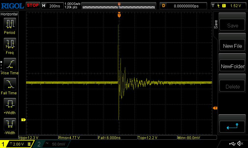

  1. Mam bardzo prosty układ z przekaźnikiem (jest to cześć większego pomysłu): Część niskonapięciowa na razie jest zasilana z baterii 9V i stabilizatora LM7805 (później może jakiś akumulatorek i przetwornica step-up). Stabilizator jest odprzęgany na wejściu kondensatorem 470nF a na wyjściu 100nF. Wyjście stabilizatora jest podłączone do wejścia modułu z przekaźnikiem (SRD-05VDC-SL-C) oraz do pinu VSYS Pico. Jeden z pinów Pico steruje przekaźnikiem poprzez tranzystor (będący częścią modułu). Gdy wyjście przekaźnika nie jest nigdzie podłączone wszystko działa prawidłowo (Pico włącza i wyłącza przekaźnik bez problemu), ale gdy podłącze wyjście przekaźnika przy jego włączaniu mikrokontroler się resetuje (wyłączając przy okazji przekaźnik bo domyślnym stanem na początku jest wyłączenie). W momencie włączenia przekaźnika na wyjściu stabilizatora widać coś takiego: Czasem napięcie spada nawet do -2V. Przyczyna wydaje się być jasna stabilizator stara się zareagować na nagły spadek napięcia wywołany przez włączenie przekaźnika. Nie rozumiem tylko dlaczego gdy wyjście przekaźnika nie jest podłączone wszystko działa. Przecież wyjście przekaźnika jest odizolowane galwanicznie i nie powinno wpływać na cześć niskonapięciową? A kluczowym pytaniem jest jak wyeliminować ten problem?
