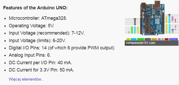

Na filmie widać, że nie masz podłączonej masy GND LED do GND Arduino, sygnały z Arduino nie są wtedy 0-1, bo ledy nie wiedzą co masz na myśli wysyłając 0 czy 5V. Co do spalenia Arduino, oczywiście zawsze można mieć pecha i trafić na felerne, ale jak zasilasz je z 3.3V, gdzie wydajność jest deklarowana jako 50mA, a jeden led max potrzebuje maks 60mA, to sam sobie odpowiedz w zależności ile tych led tam podłączyłeś.
Widziałem klony, który mają stabilizatory na 150-500mA, ale jak już to lepiej zasilać z 5V te 8 led dla testu i nie na 100%, nie wszystkie jednocześnie.
8 godzin temu, patrinio napisał:
@Treker Czy może to być spowodowane niskiej jakości Arduino? Poprzednie mi się przepaliło i musiałem je zastąpić.
Ciężko powiedzieć, bo nie wiem jak się objawia ta niska jakość Arduino. Jeśli korzystasz z klonów to jest to trochę loterią i faktycznie możesz trafić na jakieś gorsze Arduino. Jeśli korzystasz z oryginalnej płytki i ona się "przepaliła" to raczej znaczy, że chyba coś źle podłączasz 😉
