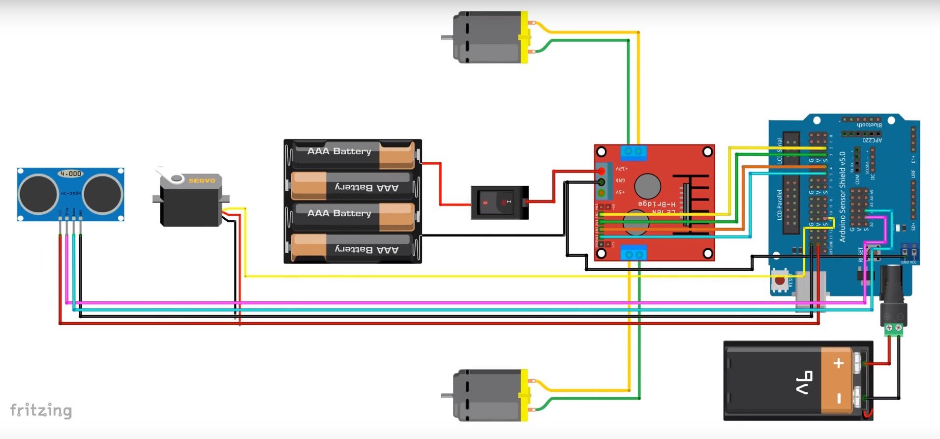

" Arduino Obstacle Avoiding Robot Car" Problem z silnikami
Napisano
Witam! Mam problem z tym projektem ponieważ mam podpięte wszystkie kabelki prawidłowo program i biblioteki również a działa tylko sensor (wykrywa ruch) i servomotor ("kręci tylko głową")a nie wysyła żadnego sygnału do silników. Proszę o pomoc!🙏 (Film na którym się wzorowałem https://www.youtube.com/watch?v=4CFO0MiSlM8 )
Schemat.thumb.jpg.85230349065e24c54b77ae075616fe24.jpg<---SCHEMAT

Filmik jak działa.rar
Wywal z loopa wszystko i zostaw tylko moveForward(); Jak się silniki kręcą to znaczy, że coś jest źle poustawiane ( może distance ) jeśli się nie kręcą to posprawdzaj połączenia. Powinno działać
