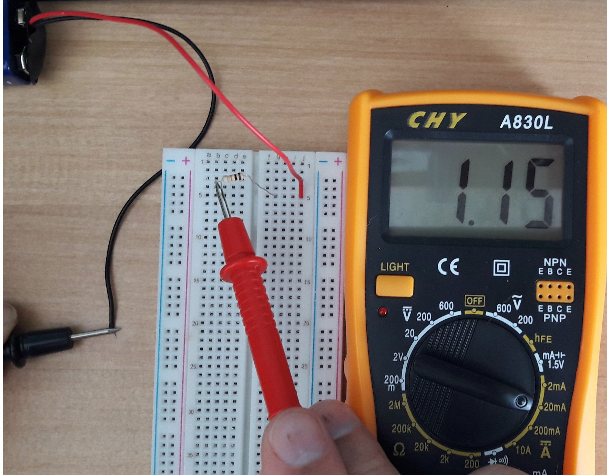

cześć,
mam podobny problem. Otrzymuje wartość natężenia inną niż powinno być w teorii i inną niż w przykładzie, mimo że zrobiłem wszystko według instrukcji.
Dlaczego tak jest?
@konrad90ns masz baterię9V i rezystor 10k. Dzieląc wychodzi prąd 0.9 mA. 10 k to na tyle duży opór że prąd jest znikomy i nie wpływa na napięcie baterii więc przy nowej baterii może utrzymywać na niej wyższe napięcie niż 9V (sprawdź miernikiem). Do tego 5% rozrzut dokładności rezystora i może wyjść taki wynik. Wszystko jest ok.
