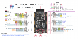

Ładowarkę mam dobrą i na pewno daje 2A więc powinna sobie poradzić choć wolę podłączyć pod zasilacz i przetwornicę. A co do tych 12v to gdzie teoretycznie miałbym je podpiąć bo mam taką niby płytkę ESP32 ponieważ jej pinout jest taki jak tu:
i nie ma ta płytka wtyku Vin. Mam pomysł żeby podłączyć zasilanie(5V) pod wyjście ze stabilizatora 5V.
Ładowarka jak sama nazwa wskazuje służy do ładowania a nie do zasilania (tzn. może, ale nie musi sprawdzić się w charakterze zasilacza). A to że daje 2A o niczym nie świadczy - stabilizator na płytce i tak ma dopuszczalny prąd 800mA. Oczywiście zasilacz i przetwornica będą jak najbardziej na miejscu, ja bym to jeszcze podłączył do Vin (to ten pin oznaczony jako "5V") przez jakąś diodkę Schottky - nie każda przetwornica lubi jak podłączasz do jej wyjścia jakieś napięcie, a to się może zdarzyć jeśli podepniesz układ do USB z wyłączonym zasilaczem. Być może to niepotrzebne, ale dioda kosztuje grosze a człowiek śpi spokojnie.
Ma, tylko inaczej oznaczony.
