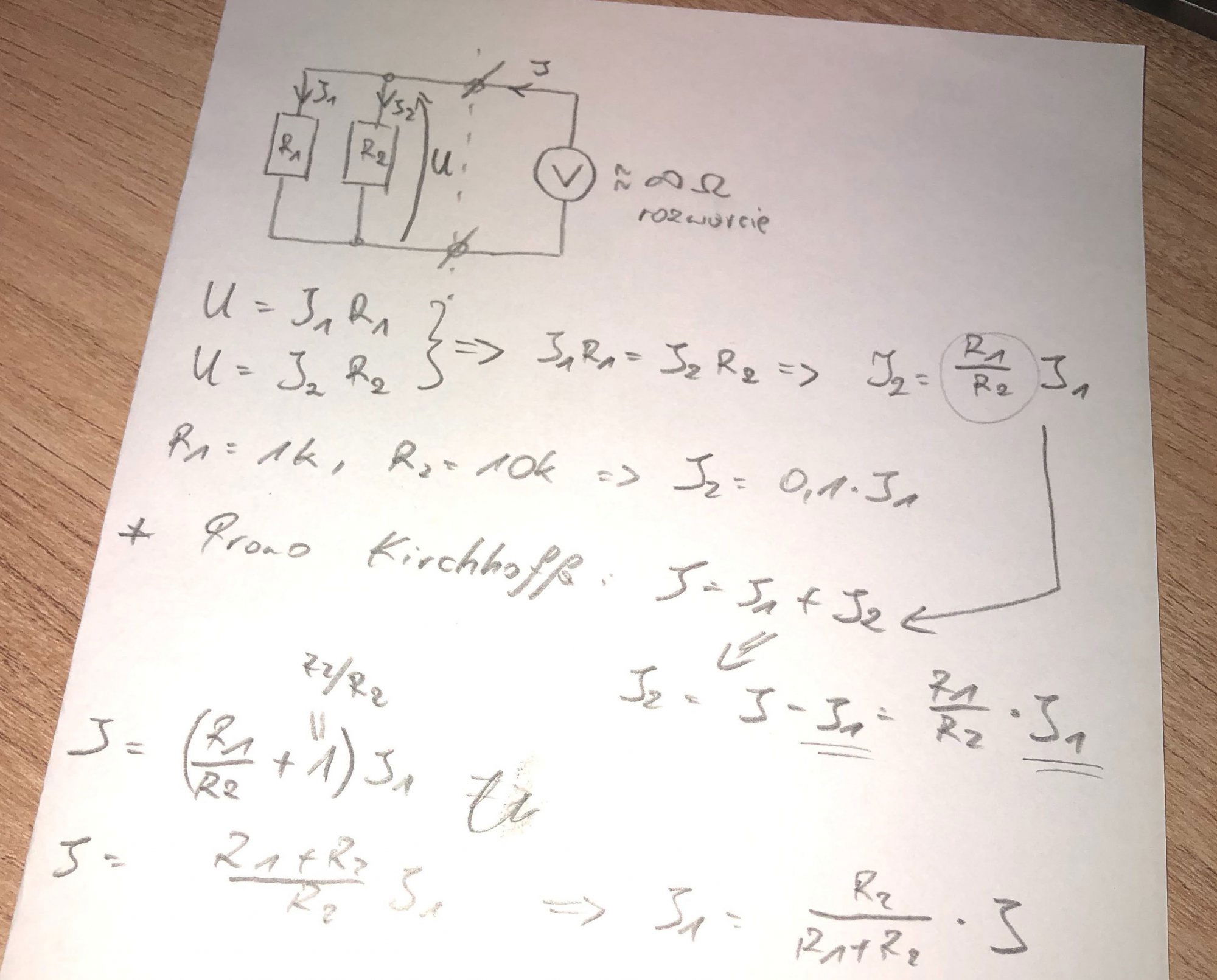

Witam, mam pytanie natury bardziej teoretycznej. Podstawa podstaw aż głupio się przyznać ale nie daje mi to zbytnio spokoju. Mianowicie podczas łączenia rezystorów równolegle aby sprawdzić rezystancje zastępczą całego układu wystarczy przyłożyć woltomierz do końcówek jednego z oporników. Zastanawia mnie, gdzie gubi się zasada, że prąd płynie po najmniejszej linii oporu? Czy w takim razie nie powinno wskazywać nam oporu jedynie jednego opornika ?

Chciałbym wrócić do  tematu z forum nt. obliczania oporu zastępczego dla 3 rezystorów połączonych równolegle używając tego skróconego wzoru R= (R1xR2)/(R1+R2) :
Mając trzy rezystory połączone równolegle R1, R2, R3.
To podstawiam do naszego skróconego wzoru najpierw R1 i R2 co daje nam wynik przykładowo Ra
później jeszcze raz do tego samego wzoru podstawiam R2 i R3, co daje nam wynik Rb
i na koniec do tego samego wzoru wyniki z powyższych obliczeń czyli podstawiam Ra i Rb ?
Ja tak to liczyłem i wynik odbiega powyżej błędu pomiarowego ... więc to chyba błędna metodyka...
@kasyx, liczyłbyś dobrze, gdybyś za drugim razem obliczył Ra z R3 równolegle zamiast R2 z R3 🙂 Tym Ra zastępujesz te dwie rezystancje R1-2, więc w efekcie otrzymujesz jakby połączenie równoległe dwóch rezystorów- tego Ra (ze zwinięcia R1 i R2) oraz pozostały R3.
No i zamiast licząc na dwa razy to możesz też to zrobić na raz korzystając z zależności: 1/Rz=1/R1 + 1/R2 + 1/R3, co po przekształceniu da Ci wzór na rezystancję zastępczą: Rz = R1R2R3/(R2R3+R1R3+R2R3) 😉
