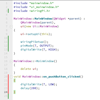

Witam, przychodzę dziś do Was z pewnym problemem. Otóż zacząłem zabawę z RaspberryPi. Na samym początku postanowiłem, że spróbuje poprzez Raspberry sterować przekaźnikiem wykorzystując do tego QtCreator. Posłużyłem się tym poradnikiem:
Problem polega na tym, że po zrobieniu wszystkich kroków i podlaczeniu przekaźnika do Raspberry nic się nie dzieje. Wciskając przycisk, przekaznik nie reaguje. Zwróciłem również uwagę, że jeżeli zmieniam domyślną wartość (HIGH. LOW) też nic się nie dzieje, cały czas jest LOW na przekaźniku. Nie wyskakują żadne blędy. Załączam kod.

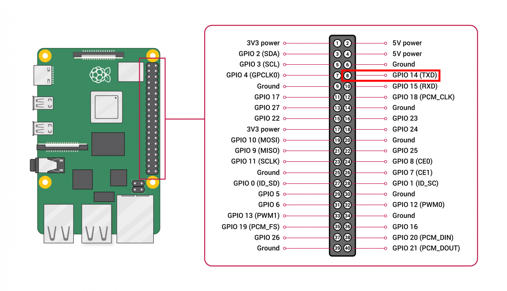

Postawiłem czysty system (najnowszy Pi OS), zrobiłem aktualizację. Potem zainstalowałem Qt (jak jak na załączonym przez Ciebie filmie). Napisałem taki sam program z jedyną różnicą w stosunku do Twojego w postaci pinu, który użyłem -> ja wykorzystałem pin:
Podłączyłem na szybko diodę i rezystor i zanim odpaliłem aplikacje Qt wcześniej sprawdziłem czy moje połączenie działa za pomocą polecenia (poprawne wywołanie dla zaznaczonego wyżej pinu):
gpio blink 15
Po wywołaniu powyższego dioda zaczęła migać, ale...
Tutaj wcześniej popełniłem błąd dotyczący numeracji pinu - początkowo chciałem testować wywołanie dla gpio blink 14. Pin który wybrałem na złączu goldpinowym jest oznaczony jako 8, co przekłada się na pin 14  (TxD) procesora,  co ostatecznie przekłada się na pin oznaczony 15 w bibliotece WiringPi i to własnie tą ostatnią numeracje należy wykorzystać korzystając z WiringPi. @dudekvegas może popełniasz ten sam błąd?
Mapowanie pinów możesz podglądnąć wywołaniem:
gpio readall
Sprawdź swoje połączenie najpierw np. podłączając diode i rezystor miedzy 5V i GND, a potem podłączając diodę do konkretnego pinu i skorzystaj z narzędzia gpio.

Przed chwilą, rziomber napisał:
Jak Qt sobie z tym radzi?
Podajesz to w pliku .pro pod LIBS:
LIBS += -Lusr/local/bin -lwiringPi
