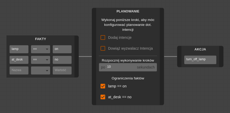

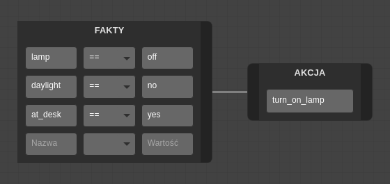

W narzędziu do tworzenia przepływów można znaleźć nowy kontroler o nazwie "planowanie". Kontroler ten pozwala skonfigurować zdarzenie (np. "przyjąłem") wysłane po zaplanowaniu akcji/intencji użytkownika (np. "obudź mnie jutro o 9 rano") oraz opóźnienia wykonania przepływu (akcji czy całej sekwencji) wraz z ograniczeniami stanu faktów.
Jak to można wykorzystać w praktyce? Wyobraźcie sobie lampkę, która powinna zostać automatycznie wyłączona 10 sekund po tym, jak odejdę od biurka, ALE tylko gdy przy tym biurku nadal mnie nie ma. Niech się też automatycznie odpala, gdy wieczorem usiądę do biurka, a co tam. Screeny oraz krótki film poniżej zobrazują to najlepiej 🙂
lampka.thumb.png.3ca2e493483051f293d999eb69e506a7.pnglampka2.thumb.png.128ab423d5323acc67902b902927b0d8.png
("daylight" w tym przypadku to czas pomiędzy końcem świtu a początkiem zmroku, "at_desk" - przy biurku lub nie i "lamp", czyli stan lampki - włączona lub nie)
(wybaczcie jakość - nagrywane telefonem, zatem momenty zapalenia i gaszenia lampki mogą nie być jednoznacznie widoczne, ale za to widać "błysk" na obrazie 🙂)
Zadaniami aplikacji - agenta - w tym przypadku jest "tłumaczenie" danych z czujnika na "jestem przy biurku" lub "nie jestem przy biurku" (co w przyszłości również zostanie nieco uproszczone przez system) plus reakcja na akcje "włącz lampkę" i "wyłącz lampkę". Resztą zajmuje się Veides. Czujnik(i) docelowo oczywiście wylądują pod blatem.

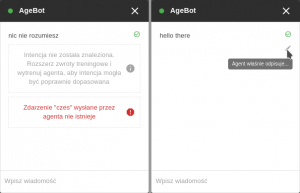

Moduł czatu stał się nieco bardziej informacyjny. W oknie rozmowy widać już m.in. czy połączenie do serwera jest poprawne, czy agent jest dostępny i możemy się z nim komunikować (kolejny temat na tapecie to połączenie tego statusu z rzeczywistą dostępnością agenta, tj. czy aplikacja użytkownika działa i jest podłączona do platformy). Widzimy status dostarczenia wiadomości oraz to czy agent właśnie myśli nad odpowiedzią. System dodatkowo informuje nas na bieżąco o problemach z konfiguracją agenta:
(agent języka polskiego jeszcze nie zna, próbował także wysłać nieistniejące zdarzenie "czes" - powinno być "czesc")
